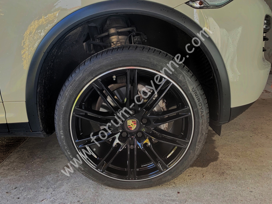

Pour le 958 je possède deux jeux de jantes identiques.
Le but étant de toujours avoir quatre jantes remises à neuf avec 4 pneus et valves montés avec équilibrage.
J'attends en général l'usure à environ 50% pour l'achat des valves, pneus, montage et équilibrage.
Ceci permet aussi un choix sans négliger l'aspect financier, et la liberté de monter les quatre roues équipées à neuf à tout moment.
Normalement les valves permettent entre deux et quatre montage de pneumatiques.
