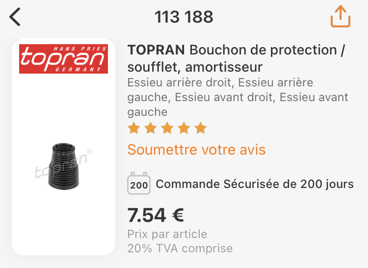

Je commande donc les soufflets d amortisseur sur AUTODOC ils sont à moitier prix moins cher que sur AliExpress.
Et pour ceux intéressés, voici une réduction de 5€ chez eux : entrer ce code promo : AC85170650
Soufflets amortisseurs 7,54€

Clair, merci mat, je vais pouvoir anticiper le changement d'un de mes soufflets.
Commandes passées pour 2 soufflets sur AutoDoc, le bon de réduction ne fonctionne pas mais pas bien grave car le prix d'origine est déjà compétitif, les joints haut et bas sur RosePassion, et le reste (tête d'amortisseur, et d'autres babioles sur Aliexpress) !

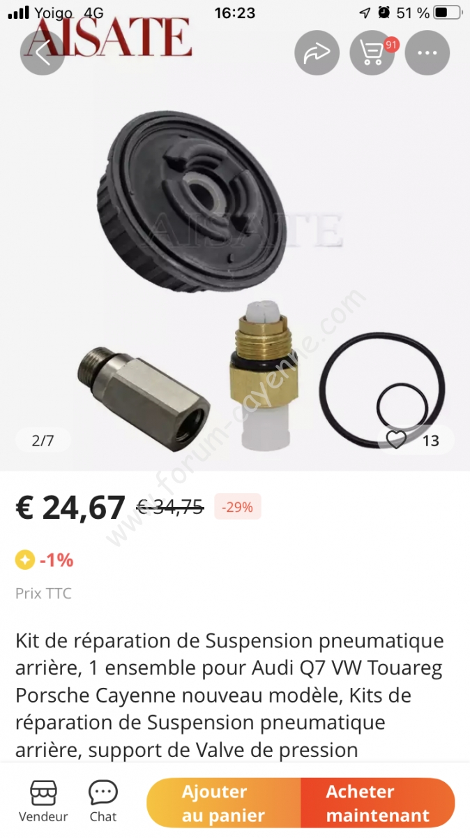

Mar 21 Juin 2022, 16:27
Bonjour à tous.
Ne parvenant pas à trouver les 2 joints toriques à changer pour les amortisseurs quand on change les valves, ce kit me paraît un bon compromis…
€ 24,67 Réduction de 29% | Kit de réparation de Suspension pneumatique arrière, 1 ensemble pour Audi Q7 VW Touareg Porsche Cayenne nouveau modèle, Kits de réparation de Suspension pneumatique arrière, support de Valve de pression
https://a.aliexpress.com/_u8iLxk
Kit
