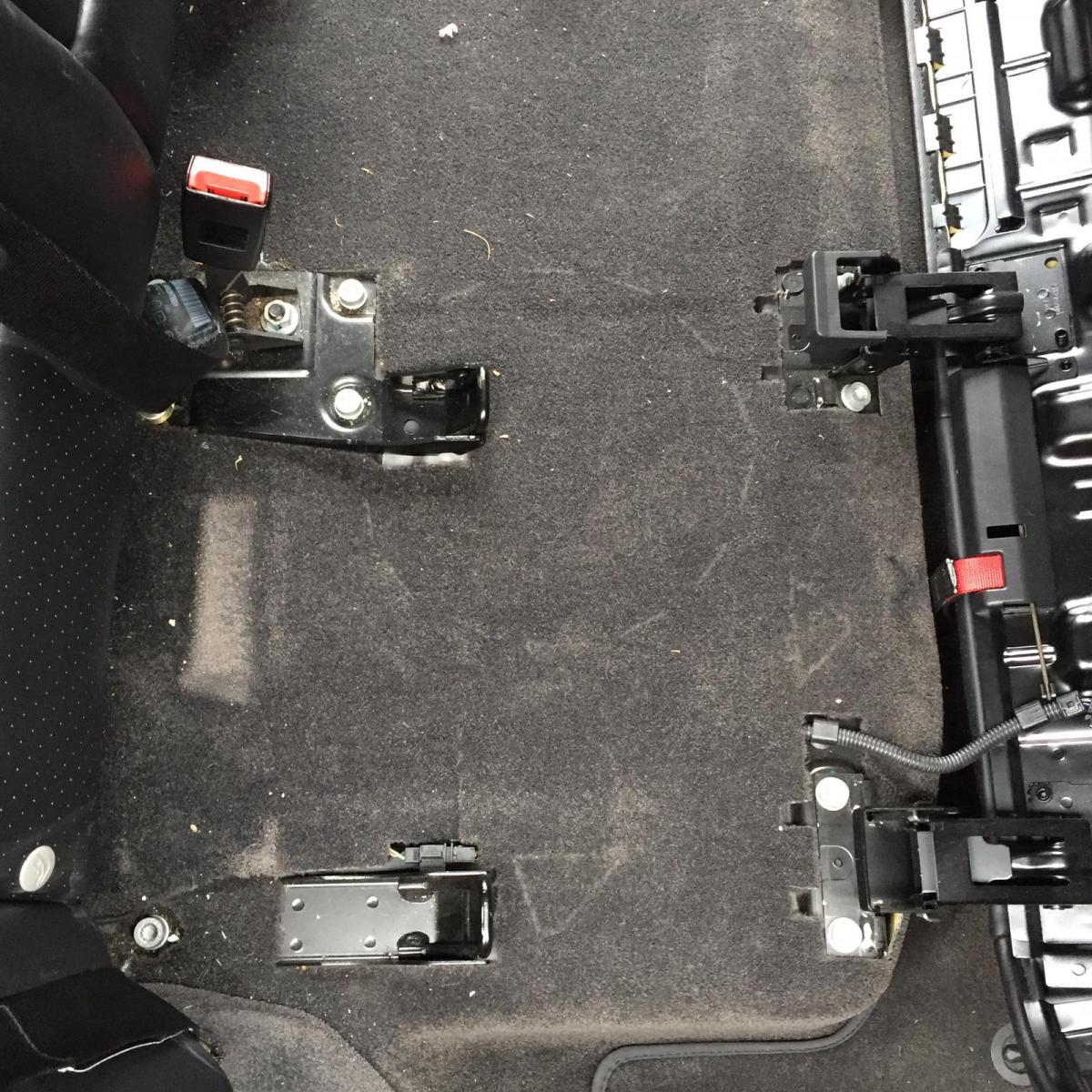

Tousse en pleine vitesse de croisière 160km/h
Sam 8 Fév 2020, 11:21
Et ce matin, check de la moquette...

Donc nous allons commander les pompes et le filtre...

Sam 8 Fév 2020, 11:29
La moquette n'est pas découpé il faut le faire urgent. Si tu tombe en panne leve le capot enleve le fusible pompe a carburant 14 ou 13 coté gauche sous le cache noir. Ca te permettre à de rentrer jusqu à la maison ca évite la dépanneuse.

Heureux que tu sois rentré, mais effectivement il a l'air d'avoir un peu d'huile de coude à mettre sur ton carrosse.
Comme je te le disais (Et ce que je craignais comme Marcohornet aussi) 190 000 sans faire les pompes = Grosse épée de damoclès au dessus de la tête. :snif: Mais beau score quand même ... :wink:

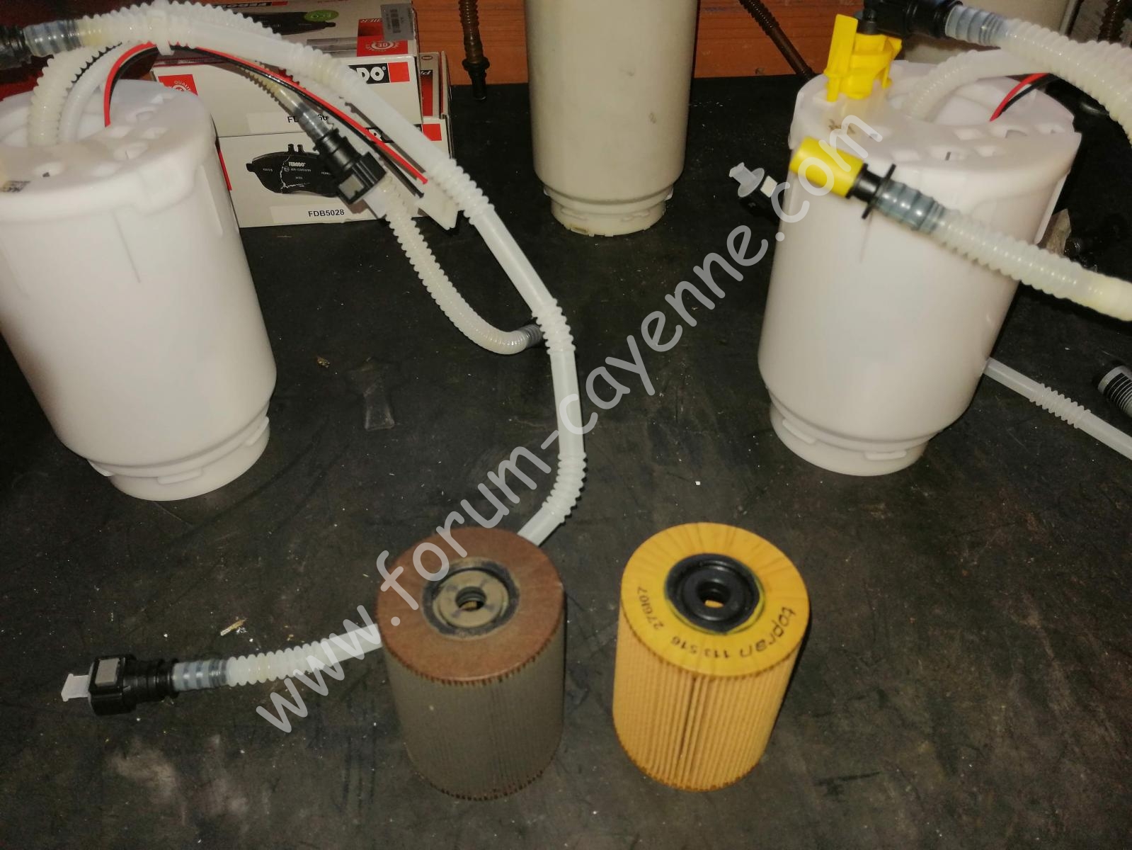

J'ai commandé les pompes et le filtre sur autodoc voici la facture
Voici le filtre qu' il te faut c'est ce j'ai monté
