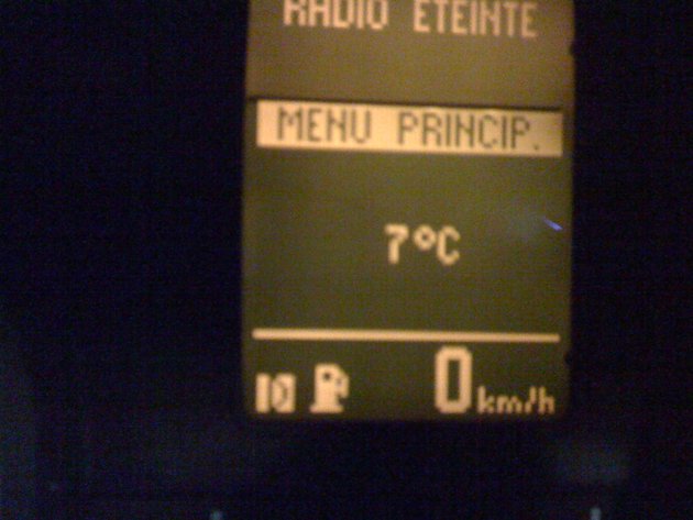

Comme je l'ai dit sur un autre post, je n'ai pas de fosse, donc je vais faire cela chez mon père qui a un pont, mais je ne peux pas non plus faire un défilé permanent chez lui :lol2: ...Sinon je pense que j'aurais quelques clients :lol2: Vu mes tarifs pratiqués (une bonne bouteille ça me va) :lol2:
Pour la température, je la contrôle avec thermomètre auto en utilisant la sonde externe que la fais tremper dans le filet d'huile qui coule de la boite...Mon père monte dans l'auto et passe les rapports, quand ça ne coule plus, on revisse le bouchon...
Pour info, la Cayenne avait roulé le matin puis stationné 3 heures. Quand le moteur a démarré, l'huile est monté à 36° en quelques minutes, donc faites attention à la température, surtout si vous venez de rouler, il va vite monter en température, même avec l'huile neuve froide...
