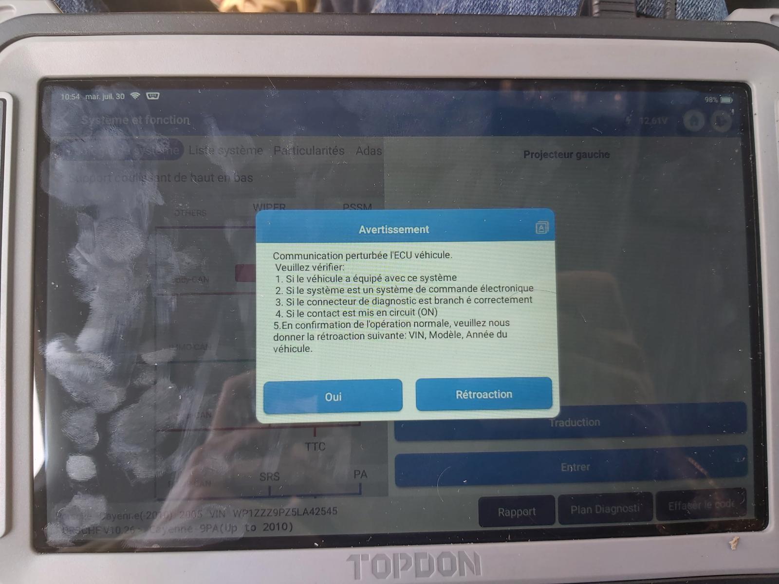

Messagepar jeunehermite » Mar 30 Juil 2024, 11:18
Voilà l'erreur que j'ai lorsque j'essaie de rentrer dans le module. Bien sur tout à été vérifié.

C'est bien le tuto que j'ai suivi et je ne peux ni lire les defauts du modules et encore moins y entrer. J'ai le message d'erreur posté ci dessus.
A savoir que j'ai exactement le même résultat avec le ballast d'origine avant le changement. Le module n'est pas visible lors du diagnostique.
A noter que le cayenne du tuto est de 2008 et le miens de 2005. Je ne pense même pas que les ballasts soient les mêmes. C'est pourquoi je commence à douter de la faisabilité sur un 955 s.
