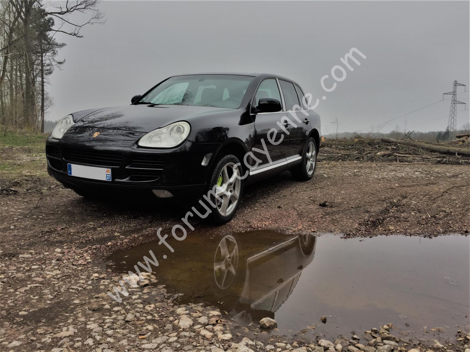

Et voila, petit changement du jour : Modification de la hauteur de suspension, 15mm de moins à l'avant et 10mm de moins à l’arrière. J'adore.
Malgré un nettoyage la semaine dernière, et rangé au garage depuis, les 30 kilomètres faits aujourd'hui avec ne l'ont pas épargné...

Il est beau comme ça ! J'adore cette petite touche de couleur :bravo:
Re: Le p'tit cay à Buburne
Jeu 12 Avr 2018, 21:07
Ah ouais quand tu rabaisses toi tu ne fais pas semblant !!! :eek: :eek: :eek:
:dehors:
Très beau ce moche moche :wink:

Ah mince David.....tes étriers ont moisis....ils sont tout verts :eek: :lol2:

Très beau travail et très beau rendu.
J'aime beaucoup la couleur des étriers avec le rappel sur le S.
Bravo

Il est superbe ! As-tu perdu en agrément de conduite ? C'est dangereux ?

Oui d'accord avec tout le monde, ces étriers verts c'est très sympas, ça arrange bien ton moche moche.
Le rabaissement avec les biellettes et le réglage de Lyli c'est déjà beaucoup pour le confort.
Ce matin je suis venu au boulot avec le Cay, en position basse, je vous garanti que ça réveille et que ça vire à plat...

Sur les photos que j'ai mises, il est en position basse (position sur laquelle il est toujours).
