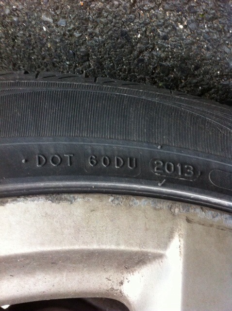

Voilà pour DOT , j'avais bien lu .

Messagepar Baloo22 » Mer 29 Jan 2014, 17:36
:tequila yessssssss j'ai réussi a mettre une photo .
Merci Francouai et DSC :master:

Messagepar cayann » Mer 29 Jan 2014, 17:39
bonjour désolé baloo :master: :master: :master: :master:
mais jamais vu ca si on peut m expliquer :??:

Messagepar Baloo22 » Mer 29 Jan 2014, 17:44
:lol: Merci pour la photo Yann .
Re: Il tire a droite
Messagepar mavmax » Mer 29 Jan 2014, 18:19
2013= 20ème semaine de l'année 13
Messagepar cayann » Mer 29 Jan 2014, 18:22
bonjour de rien baloo il te va bien :lol2:
ouiiiiiiii j etais focalisé sur l annee 2013 :mur: :mur: :mur:

Messagepar Baloo22 » Mer 29 Jan 2014, 18:23
Ce qui les perturbe c'est le 60
