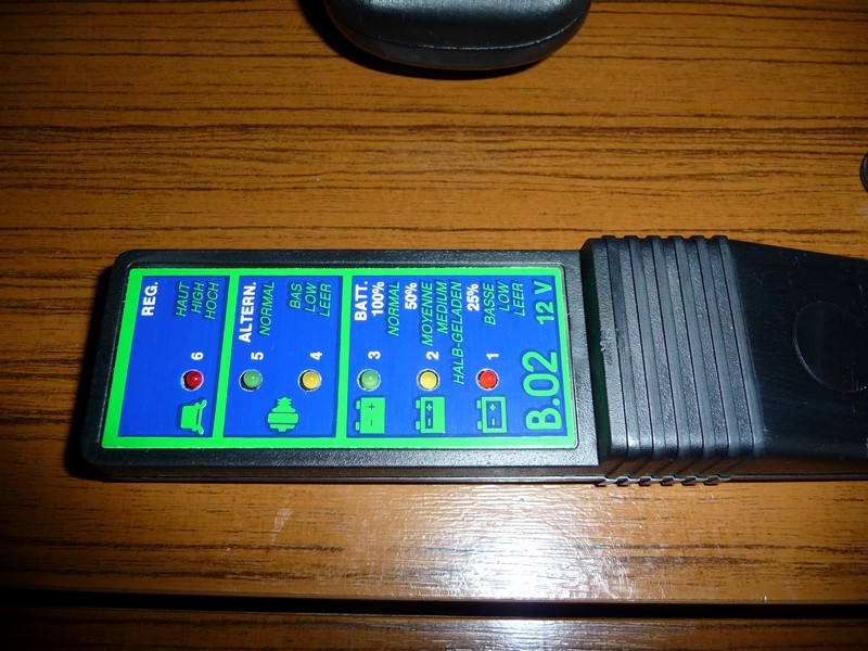

Cette apres midi, en changeant mes ballais d'essuie glace, j'ai testé ma batterie avec un petit testeur de batterie que j'avais depuis 25ans et que j'avais du acheté 20francs chez Carrouf.
C'est le même modele que ca sauf la couleur de l'ensemble.
testeur
Moteur a l'arrêt, j'ai ouvert le capot avant pour branché ce testeur sur la cosse + et Masse en haut a droite.
Le voyant batterie 25% s'allumait en rouge :huh:
Je démarre le cayenne et je refais le meme teste.
le voyant BATT100% en vert s'allume et l'alternateur "NORMAL" en vert clignote tres rapidement.
:blink:
Que faut il en penser??
Faut il avoir confiance a ce petit testeur?
je pense que ma batterie (qui a 8mois) est presque morte. :pfff:

Messagepar engineman » Sam 8 Jan 2011, 16:20
le probleme avec ce genre de testeur c est qu il fait le test a vide :pfff:
une batterie se test que lorsqu elle debite.
ce boitier ne sert a rien.
le cayenne(surtout barder d option) est un gros consomateur de courant a l arret.
la seul solution pour etre tranquille c est soit une charge(lente) reguliere de la batterie ou un petit chargeur maintient de charge quand c est possible(lidil :LOL: par ex).
ou alors solution extreme et chiante debrancher la batterie lorsque l on ce sert pas de la voiture :mur:
