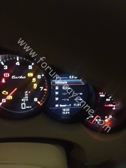

Je pense que ce sujet a déjà été traité, mais je n'ai pas retrouvé la réponse exacte à ma question qui est la suivante:
Quelle doit être la tension de la batterie (celle affichée au tableau de bord) lorsque
1) la voiture roule
2) voiture à l'arrêt moteur au ralenti
3) à l'arrêt, contact mis uniquement (sans moteur)
Les valeurs que je trouve me semblent faiblardes chez moi
entre 13 et 13,7 V dans le 1er cas
entre 12,5 et 14,5 dans le 2eme cas
entre 11,9 et 12,5 V dans le 3eme cas
Merci de vos retours

Messagepar Olive75 » Sam 14 Mai 2016, 17:10
Bonjour Max
Non je crois que c'est bien la tension de la batterie en Volts
Désolé j ai du mal à mettre à l'endroit

Messagepar Max56 » Sam 14 Mai 2016, 17:12
Oui en volts pardon, mon voyant reste toujours à 14 volts, effectivement sur le tien cela ressemble bien à ta batterie, pas la même chose sur mon S.

Messagepar sgnu » Sam 14 Mai 2016, 18:11
Les fourchettes des cas 2 et 3 sont trop larges pour se faire une idée.
Par exemple dans le cas 3, 11,9V est faible mais 12,5V correct.
Pourquoi te poses tu cette question ?

Messagepar Olive75 » Dim 15 Mai 2016, 10:36
Ben je me disais que ma batterie donnait peut être des signes de faiblesse et que je devais la changer
je fais env 8000 kms par an, la voiture peut rester facilement15 jours sans rouler et elle aura 6 ans en aout...
En outre le système stop and start à la longue ca doit être rude pour la batterie même si j ai tendance à le déconnecter le plus possible (très chiant en fait ce truc pour ce que ça te fait économiser)....

Messagepar jblr83 » Dim 15 Mai 2016, 11:43
Une batterie doit être au minimum à 12,8 V !
En dessous, il faut la charger plusieurs heures (elle doit monter à environ 13,7 V) et quelques heures après elle va redescendre... si en dessous de 12,8, il faut la changer !

Messagepar jblr83 » Dim 15 Mai 2016, 12:08
Bah non, (j'ai un peu bossé la dedans, batteries "marines"...) et tu peux le vérifier facilement :
"Mesure avec Multimètre Numérique
Calibre sur la position 20V DC , câbles sur COM (noir) V (rouge)
-Tension 10.5 V Batterie HS soudure inter-élément coupée
-Tension 12.00V =0% Batterie OK , juste déchargée (a recharger pendant 24 à 48h jusqu’à 15V (tension fin de charge)
Contrôler si la batterie n est pas sulfatée.(plaques blanches et cassées)
-Tension 12.30V =50% Batterie OK , à recharger 24h
-Tension 12.60V =100% Batterie chargée :
->Batterie OK"
http://www.batteries-service.fr/comment ... -batterie/
Ok, eux disent 12,6 V et moi 12,8 V...

Messagepar sgnu » Dim 15 Mai 2016, 12:41
12.6V est la tension nominale d'une batterie car 6 éléments de 2.1V
12.8V c'est la tension à partir de laquelle un maintien de charge réactive la phase de charge
Si tu le retires et que tu mets par exemple le contact, tu vas voir que ta tension retombe à 12.6V maxi.

Messagepar olivsarti » Dim 15 Mai 2016, 17:27
Ayant été réparateur de démarreur et alternateur, en 12v et 24v, la régulation de sortie se fait en général (selon valeur de régul) à 900/1200 tr.min. A partir de cette vitesse, l'alternateur débite. Le ralentit sur mon auto est à 600/700 tr.min. La tension peut être differente de ce qui sort de l'alternateur et celle de la batterie, car les équipements électroniques peuvent provoquer une chute de tension.
Par contre sur le cayenne, je ne sais pas ou est prise la tension affichée au compteur (alternateur ou batterie). Un bon moyen de verifier si la batterie est HS, tester avec un testeur de batterie, qui prend en compte son intensité, sa technologie, et il donne en % sa capacité restante.
Sinon à l'ancienne, ouvrir les capuchons de la batterie, et voir si des bulles s'échappent des plaques (solution dangeureuse car risque de projection d'acide / dégagement de gaz inflammable).
Sinon, ce n est pas parce qu une batterie donne de la tension qu elle peut debiter de l intensité...
