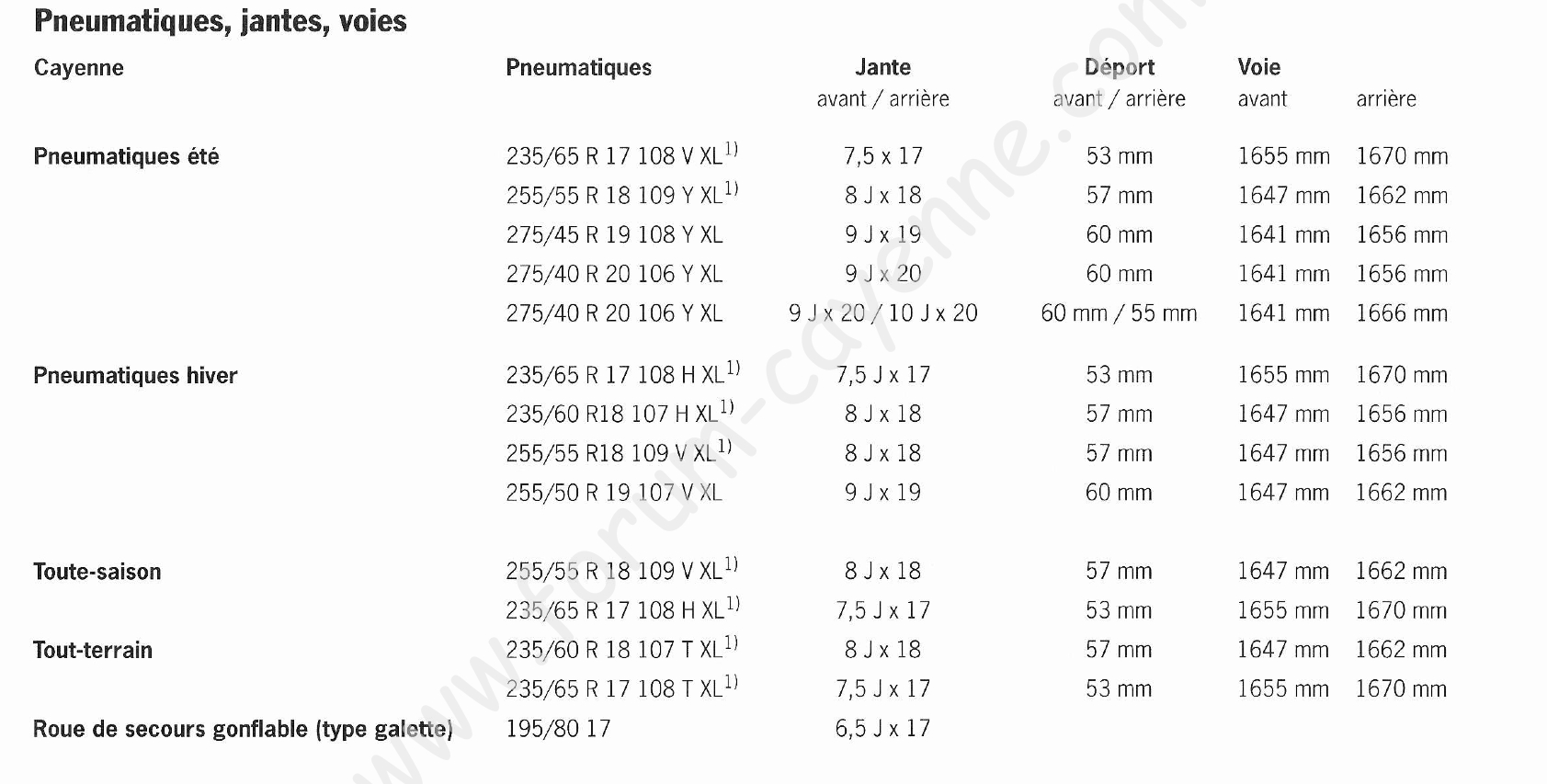

Salut actuellement j'ai des jantes en 255/55/18 est ce que je peu montées des pneu de dimensions 235/60/18 ?

Salut Benoit. Rappelle nous ton modèle de cay ? Je peux te donner après les dim homologuées

Bon alors cay v6 2004

Messagepar Marco » Dim 27 Oct 2013, 11:55
Désolé mais en fait dans tapatalk on ne voit pas les profils comme sur la gauche dans la version Web. Bon alors, voici ta réponse
A vue de nez en pneus hiver tu peux.

400 roros ? Pas mal moitié prix presque. Par contre si tu est pointilleux vérifie l'homologation Porsche. C'est marque sur le flanc dans un encadré, N0 ou N1
