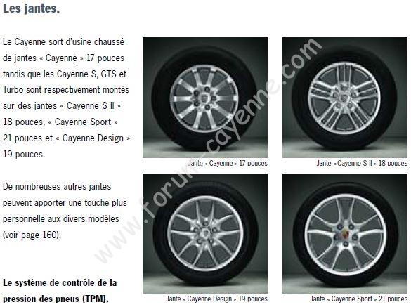

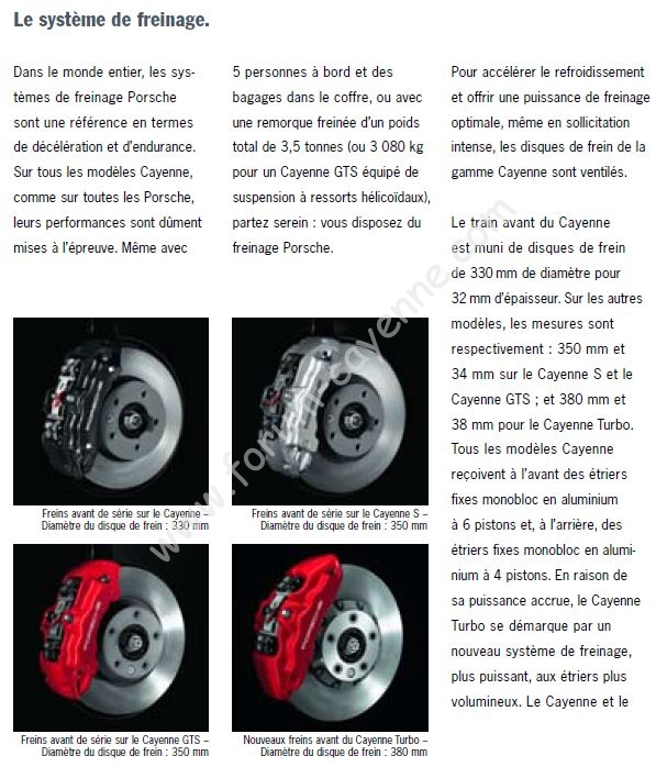

Je viens de ressortir LA DIC SUR LES NOUVEAUX CAYENNE car le sujet est intéressant.
on y découvre que Porsche indique la monte 18pcs compatible avec l'etrier de frein du GTS.
D'apres la doc; l'etrier du GTS est le meme que celui du S, mais peint en rouge.
voici les infos:
Donc pour moi, le GTS est compatible avec du 18.
