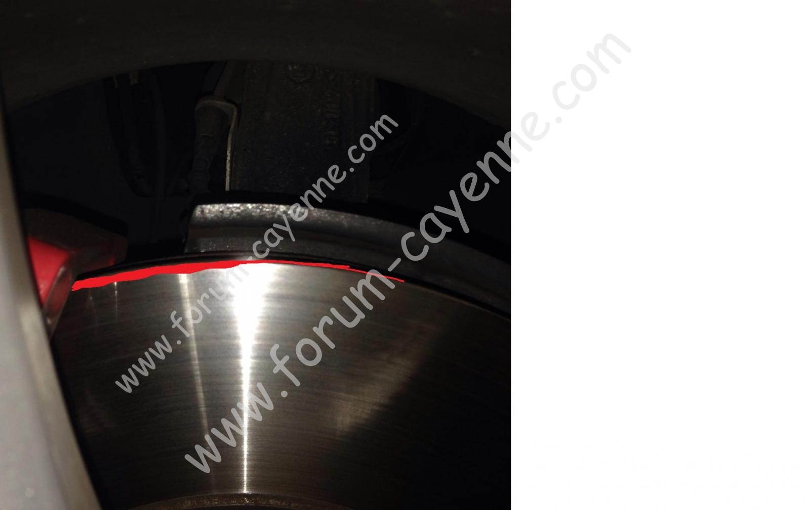

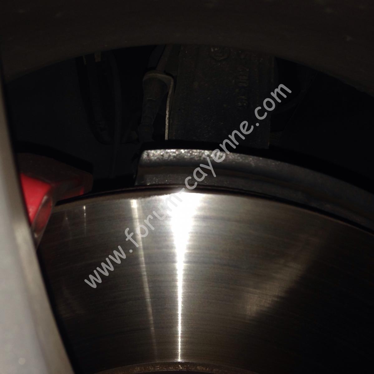

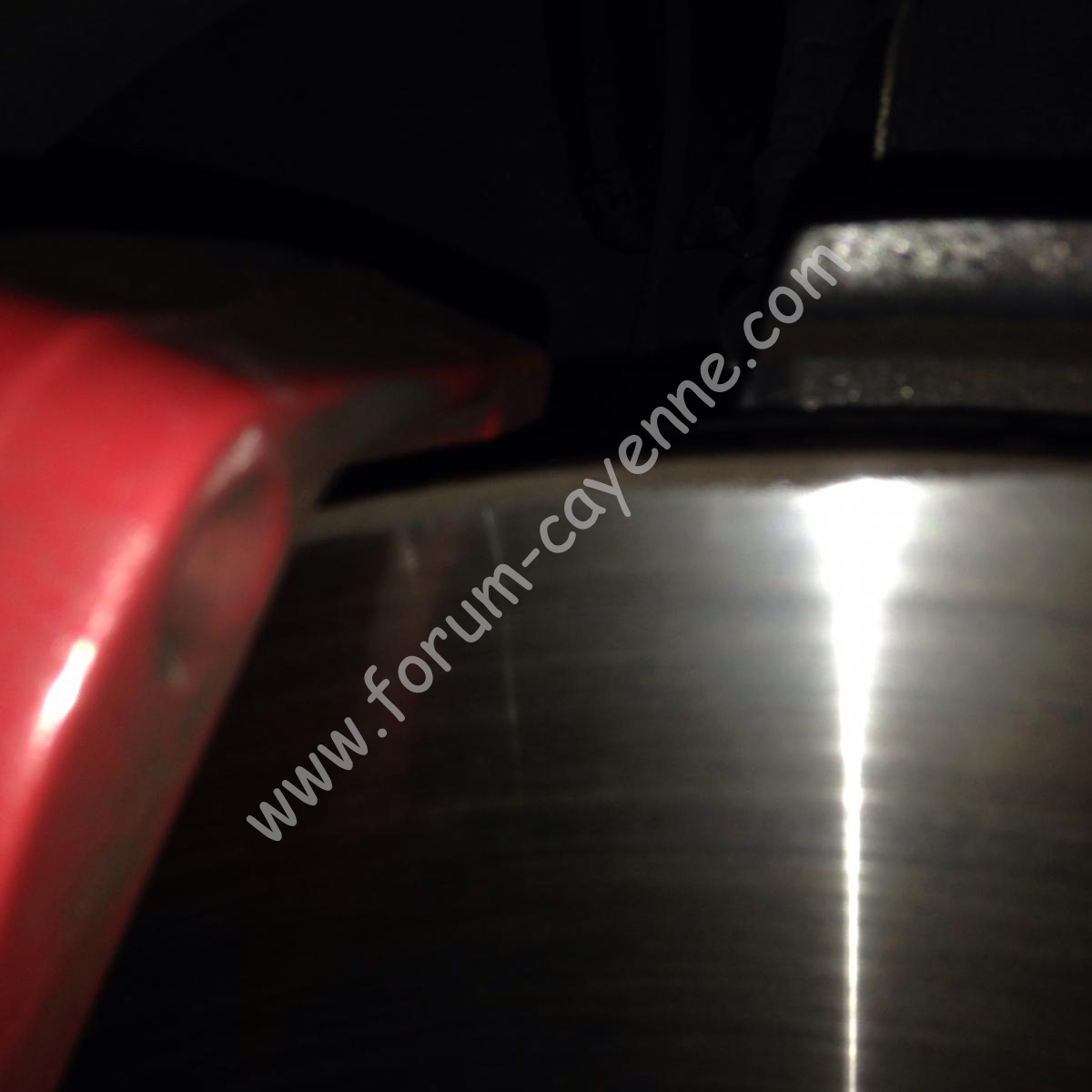

Voici les photos des disques avant

non Casper les lignes c'est normal je sais et ça m'inquiète pas ... ce qui m’inquiète( mais ça ne se voit pas beaucoup = photo de nuit au flash d'iphone :mur: )
c'est si vous regarder la première photo a droite de l'étrier de frein sur le disque a la périphérie du disque on voit clairement que la surface grise miroir a disparu sur quelques centimètres ... et on voit a la place un couleur marron foncé. j'ai ça a plusieurs endroits du disque .... et des 2 cotés ...

Messagepar Kern-GTS » Mar 3 Mar 2015, 09:49
pour simplifier mon explication j'ai surligné en rouge le défaut :) et il y en a plusieurs sur les 2 disques ....

Messagepar Taxicayenne » Mar 3 Mar 2015, 09:51
Rien d'anormal pour moi les plaquettes ne touchent pas cette endroit donc ca rouille
Re: système de freinage GTS
Messagepar Kern-GTS » Mar 3 Mar 2015, 09:54
ça fait pas rouille .... c'est ça qui est bizarre ... ça fait comme si la surface grise miroir du disque avait disparu a ces endroits comme si les plaquettes avaient trop raboter le bord ....
Messagepar cayenne92 » Mar 3 Mar 2015, 11:34
non c pas une erreur de plaquettes c juste l'usure normal des disques les plaquettes ne touchent pas le diamètre ext du disque, car la garniture de la plaquettes est un peu plus petite c tout ton disque a une usure normal
Messagepar cayenne92 » Mar 3 Mar 2015, 11:41
ah oui aussi ce que tu as souligné en rouge des fois de ne la pas sur toute la circonférence du disque car ces petits morceaux rouille et casse juste avec la pression du karcher par exemple
