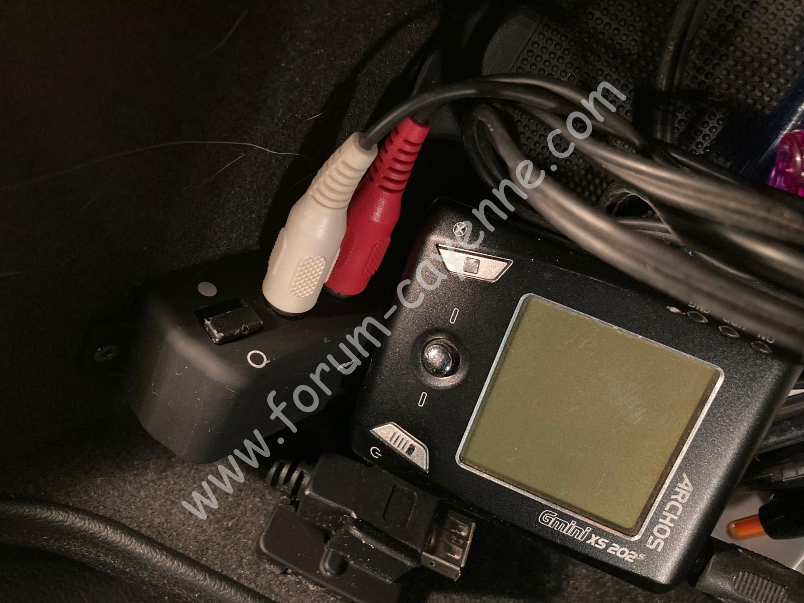

Bonjour à tous, j'ai lu plein de post, il y a de la matière mais je n'ai pas trouvé ce que je cherche (peut être mal cherché):
j'ai un PCM3 me semble t il, un chargeur cd dans l'aile arrière droite, un jack rouge et un blanc dans l'accoudoir, ainsi qu'une prise usb.
- Si j'ai bien suivi, pour la clé usb il faut qu"elle soit formatée en fat32
- j'ai mis des cd dans le chargeur mais je n'arrive pas à les lire (piste vers le bas)
- à qui servent les deux jack rouge et blanc dans l'accoudoir svp ?
- j'ai aussi une prise blanche 20 broches et un cable qui ressemble à de l'optique qui ne sont pas branchés, qu'est ce ? (je mets la photo)
Comme je l'ai lu sur un autre post, il faut une formation pour pouvoir ce servir de la sono :eek:
Merci à vous
Philippe

Messagepar cayann » Dim 16 Jan 2022, 20:26
Bonjour, cayenne de 2007 c’est un pcm 2.1 .
La prise blanche est dans l’aile arriere droite?

Messagepar christiang78 » Dim 16 Jan 2022, 21:40
Bizarre ce connecteur blanc :roll:

Messagepar Phidut » Dim 16 Jan 2022, 23:34
Oui la prise blanche est dans l’aile arrière droite

Re: système audio
Messagepar cayann » Lun 17 Jan 2022, 04:06
Bonjour, tu dois trouver a la brancher sur le chargeur cd et tu as deux autres fils sur la photo idem a brancher.

Messagepar Phidut » Lun 17 Jan 2022, 09:22
ok, merci, il va falloir que je démonte le chargeur cd alors :ghost:

Messagepar Phidut » Mer 19 Jan 2022, 19:24
Alors, en y regardant de plus prêt j'ai vu un petit bouton sur le boitier qui se trouve dans l'accoudoir. je l'ai changé de position et là je lis les cd du chargeur. J'ai donc branché mon MP3 et j'ai la musique en basculant le petit bouton. Je n'ai pas testé l'usb. Je n'ai rien touché aux branchements donc la prise blanche ne me sert à rien.
