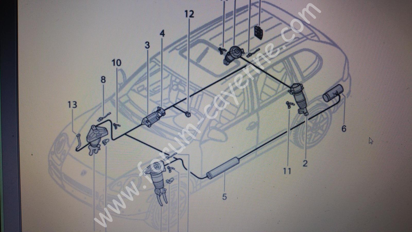

Messagepar lyli » Ven 9 Oct 2015, 20:46
Salut 10 et 11 mets toi en position haute et regarde au niveau des amortisseurs
