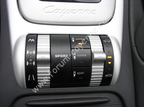

Bonjour Christian,
en effet, tous les Cay ne sont pas équipés.
Pour savoir s'il est équipé du PASM il faut qu'il ait les commandes comme sur la photo ci-dessous.
Si tu as un lien avec des photos nous pourrons te donner plus d'informations.

Même si ce n'est pas spécifié, souvent tu as une photo de l'intérieur, et tu peux voir s'il y a les 2 manettes auprès du levier de vitesse comme sur la photo de Tacosse
Si un seul levier --> pas de suspension pneumatique
