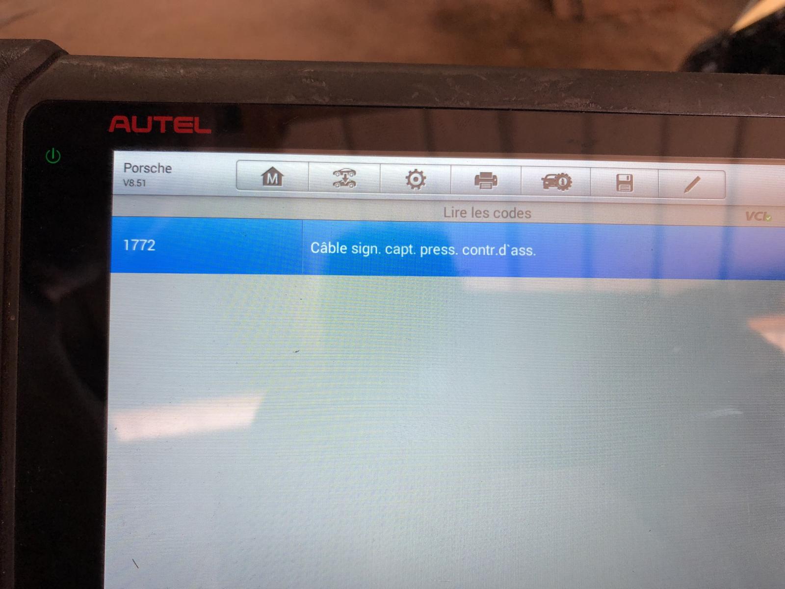

Bonjour de la Martinique .
La valise de diagnostique me dit: ‘’ Câble sign. capt. press contrôle d’ass ‘’
Que faire ?

Là à part de dire que c'est le capteur de pression et le code erreur 1773 c'est normalement ton segment de compresseur qui est à changer.
Etant de l'ile de la réunion, ça peut changer la vie de savoir que le kit de réparation peut se trouver chez un concessionnaire de groupe VAG car chez Porsche c'est la pompe entière à acheter.
ref VAG: 7L0 698 030
Et pour la manipulation :

Messagepar isxm » Lun 18 Nov 2019, 18:34
Pour le défaut 1772 c'est un défaut interne du compresseur , présence d'humidité dans le circuit
