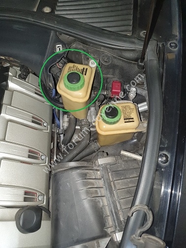

engineman a écrit:cela peut venir des barres anti roulis piloté.
vérifie le niveau dans le bocal a cote de celui de la DA.
les flexible ont tendance a fuir .
Ahhhh, j'apprends quelque chose, je vais regarder. Merci
Dim 15 Jan 2023, 00:13
- CAY-01.jpg (91.55 Kio) Vu 657 fois
Si c'est ce bocal, le niveau est au maxi.
J'ai quand même essayé d'en rajouter un peu,mais ça ne change rien.
