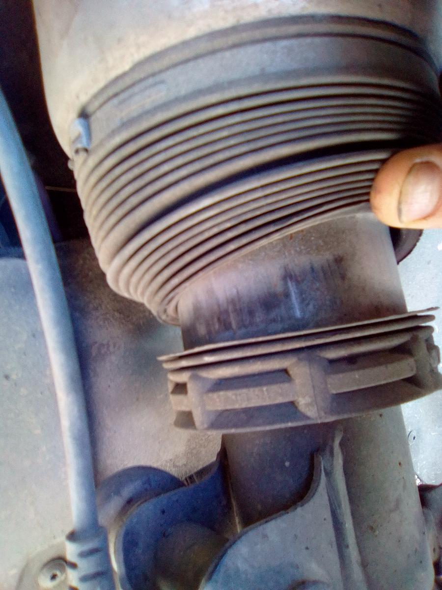

Messagepar cayenne s 83 » Ven 28 Juil 2017, 10:09
Petite question :
C'est une poussière et le coussin est mort ?
cayenne s 83
Messages: 1704
Enregistré le: 27/01/16
Localisation: toulon
Couleur: GRIS
Re: Suspension défectueuse
Messagepar cayenne s 83 » Ven 28 Juil 2017, 10:43
Avec la soufflette j'arrive à lever le coussin droit mais le gauche rien à faire comme si c'était bouché.
Le tuyau ne l'ait pas.
Il y a une buse sur le coussin, là où le tuyau se visse, elle bouge.
cayenne s 83
