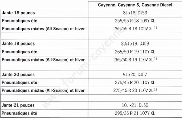

Messagepar Chris74 » Lun 14 Nov 2016, 17:11
Tu as raison, c'est bien la partie en contact avec la neige qui est importante, pour ma part en passant de 21" à 18", je suis passé de 295 à 255.
Pour le même véhicule, descendre de diamètre de jante va de pair avec réduction de la largeur du pneu et augmentation de la hauteur.
Ton cas est correct, mais fausse le jeu, puisque tu changes de véhicule.

Messagepar Obi » Lun 14 Nov 2016, 17:52
Exact, en règle générale, plus tu montes en diamètre, plus tu es obligé de monter en largeur.
Dans ton tableau on passe de la largeur 8J à 10J pour le 21", qui oblige à monter beaucoup plus large.

Messagepar Chris74 » Lun 14 Nov 2016, 19:25
Le tableau correspond aux montes autorisées par Porsche pour mon Cayenne 2012
