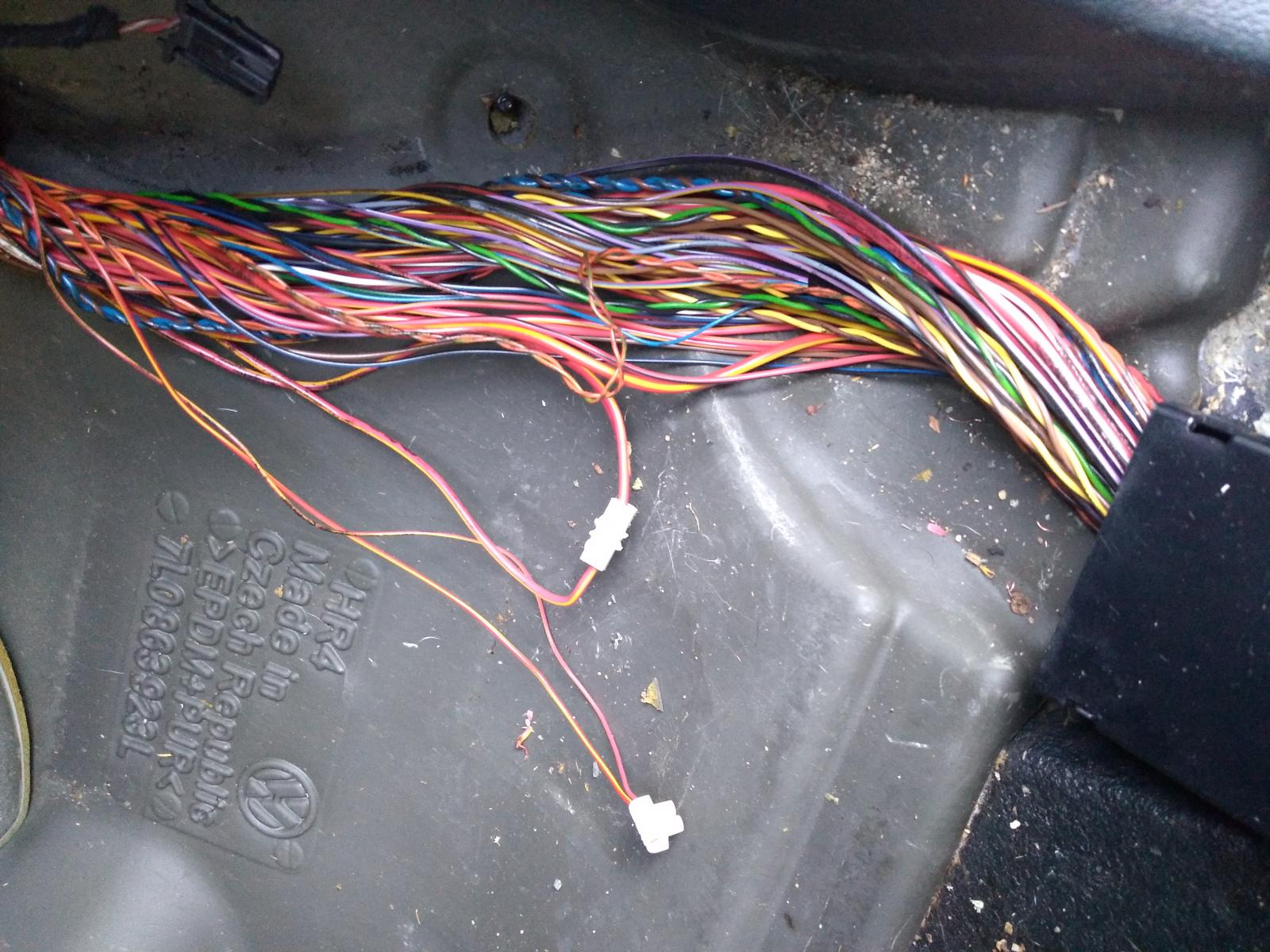

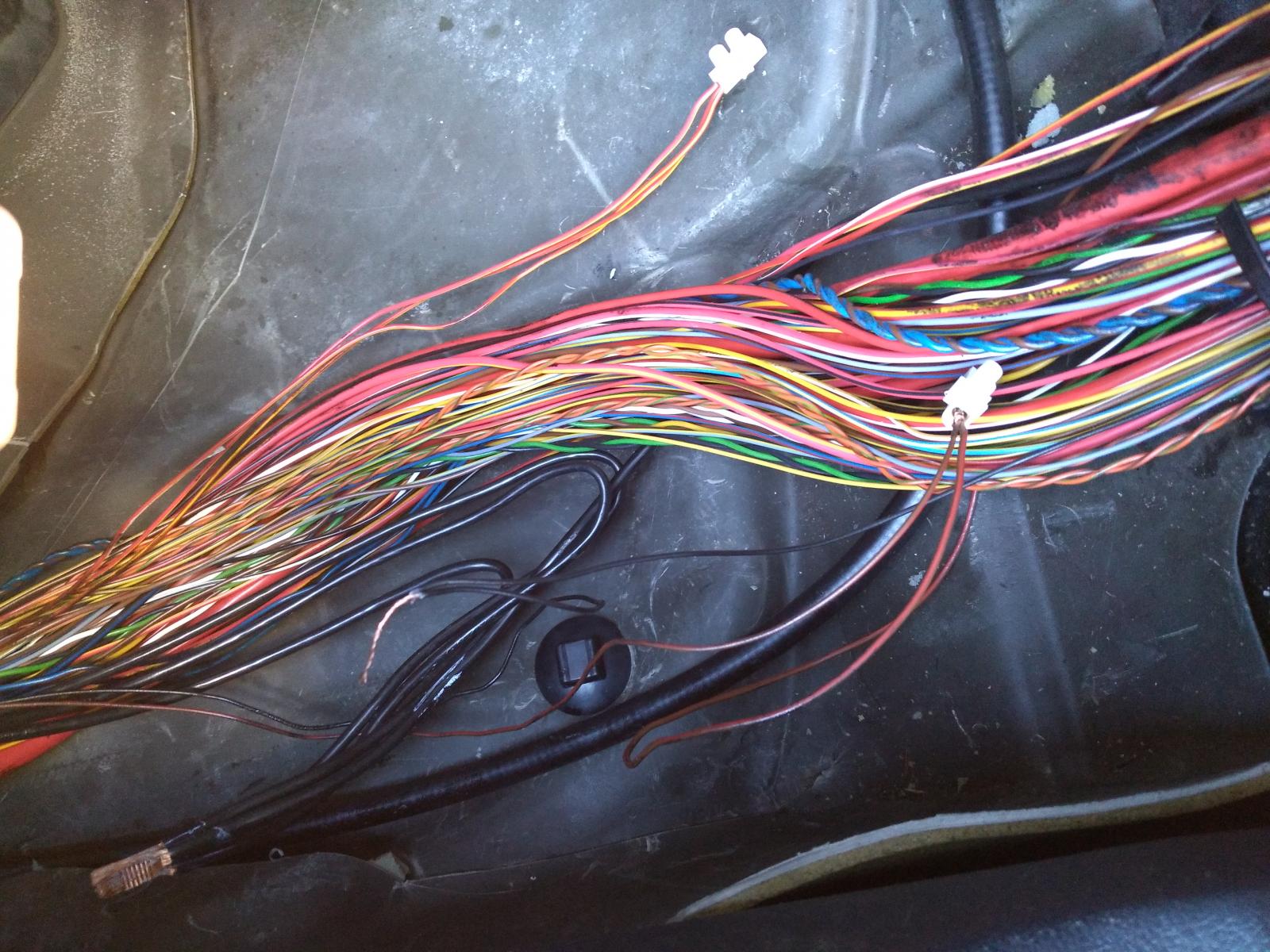

Bonjour à tous
Je déterre à nouveau un sujet largement développé
J'ai également été victime d'une inondation cette semaine et j'ai donc fais le nécessaire afin que cela n'arrive plus.
Mon problème est le suivant
J'ai enlevé les tapis côté passager et conducteur, j'ai refais les epissures (2 côté passager et 4 côté conducteur) le compteur s'est remis à fonctionner et après qqes minutes l'affichage s'est mis à bugger et alarme répartition freinage.
J'ai donc coupé le contact et depuis plus rien à nouveau au compteur le noir total et plus d'essuie-glace
Quelqu'un pourrait il m'apporter qqes pistes possibles à essayer.

Les dominos c'est dans ta maison et pas dans ta voiture. :eek:
Il faut souder les épissures et rendre étanche avec de la gaine thermo.

Les dominos c'est juste pour faire les tests
J'avais coupé les fils oxydés puis raccordé ça a fonctionné puis message erreur répartition freinage et guirlande au tableau de bord
J'ai coupé le contact et depuis plus rien
Aurais-je oublié une ou deux epissures ?

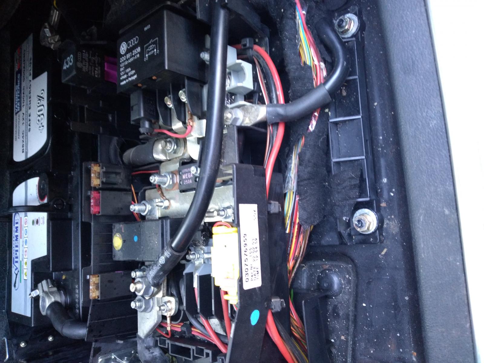

Si tu as eu une évacuation du toit ouvrant bouchée, tu as peut être eu de l'eau sur la boite à fusible qui est sur le côté du tableau de bord...

Je vais démonter les deux boîtes à fusibles à ce moment là pour vérifier s'il y a de l'oxydation et je vous tiens au jus
Je pense que je vais être bon peut-être pour contrôler fil par fil le faisceau
