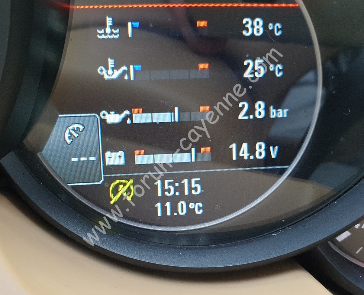

La j'ai enfin réussi a virer cette
de Start & stop.
Dorénavant plus besoin d'appuyer sur le bouton de Start sur la console centrale pour le mettre en pause, et devoir le refaire a chaque démarrage
Maintenant le voyant reste éteint puisque je n'appuie plus dessus.
Cependant au tableau de bord, lorsque vous etes a l'arret, vitesse engagé, le voyant de start n'est plus vert mais jaune et barrée d'un trait.
Des que vous etes en neutre ou que vous reprennez la route, il s'éteint.
Du pure bonheur de ne plus avoir le moteur qui cale a cause de cette

- Voyant jaune barré au lieu du vert.
s'éteint dés que le véhicule roule
