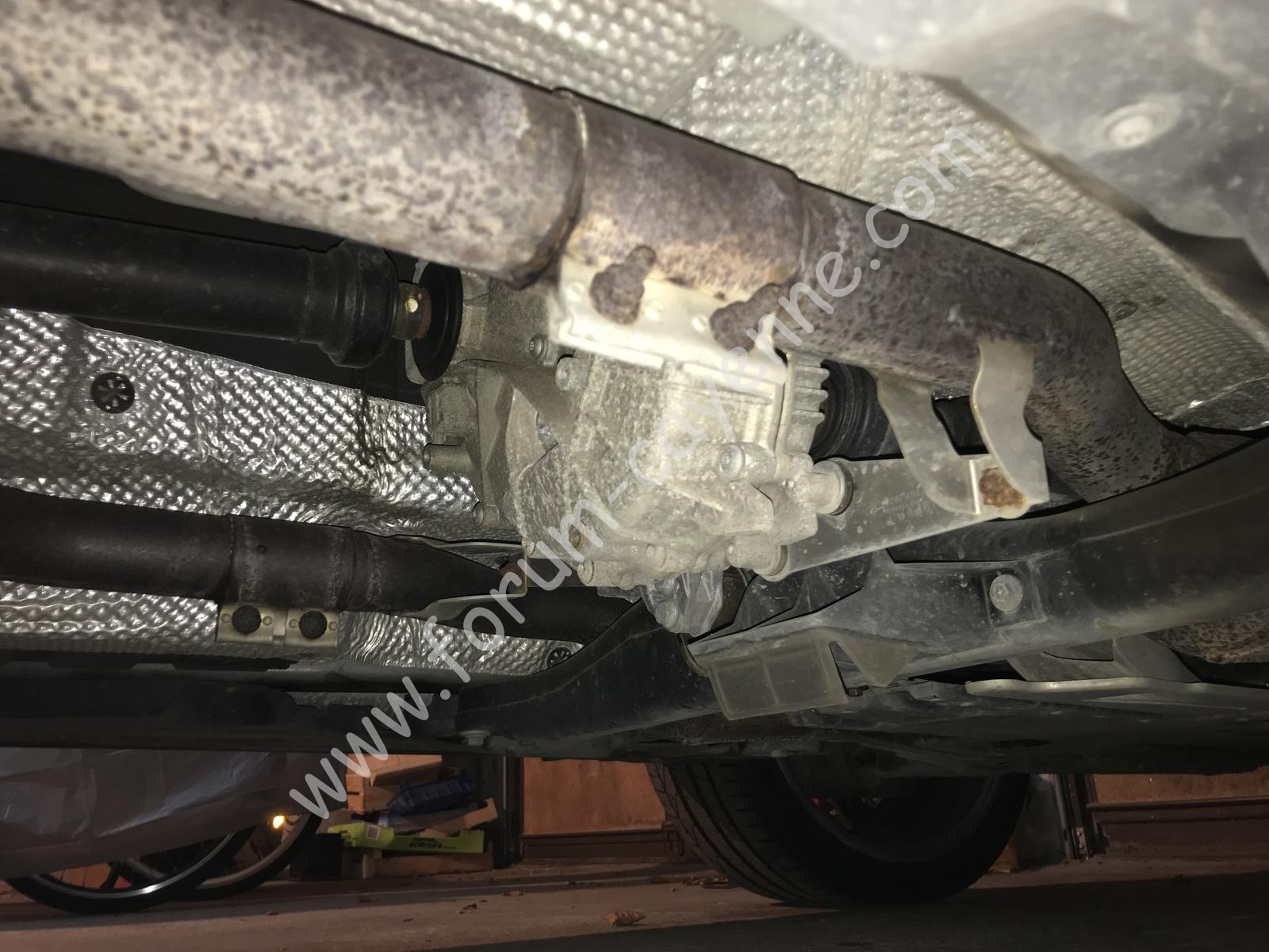

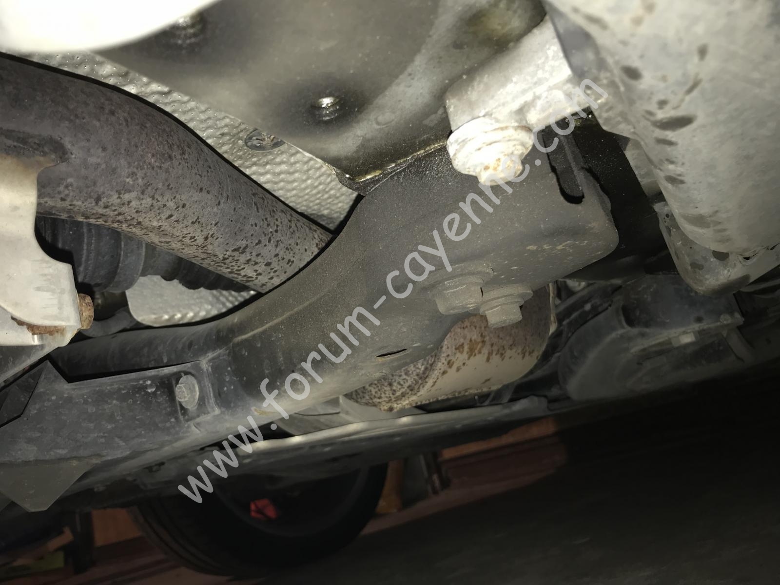

Messagepar Papalulu » Jeu 23 Nov 2017, 19:23
Je pense que jusqu'au silencieux arrière c 'est d'origine.
Désolé pour les photos mais me glisser sous le Gros n 'est pas aisé.
Sortie du moteur
Silencieux Inox
