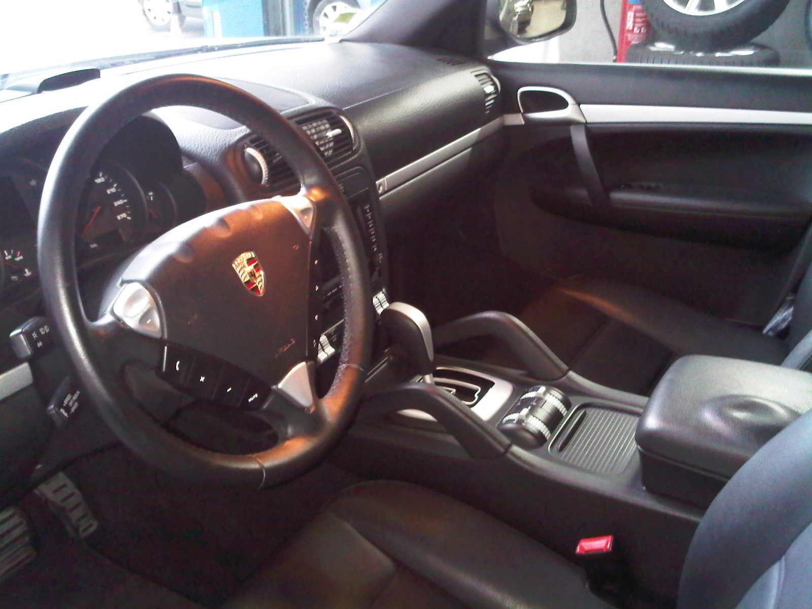

photo accoudoir
bonjour
quelqu'un a t il déjà rencontré ce cas de figure, une soufflette s'est formée sur l'accoudoir avant, décollement et déformation du cuir.

moi c est un peut differents car c est l angle avant gauche de l'accoudoire qui se ramolie a force d'y poser mon coude, en effet la garniture interieur perd de sa fermaté, mais visuellement ca ne fait pas du tout flasque comme toi :huh:

Re: Soufflette dans le cuir de l'accoudoir
Messagepar Fred_cay » Mar 27 Déc 2011, 09:30
Salut
Il y avait déjà eu un post là dessus, mais je ne sais pas si le prob a été résolu..
Amène ton Cay chez Porsche, car je pense que ça peut être pris en garantie. (ça ne doit pas arriver)

ce n est pas mon Cay, je n'en ai pas encore, simple visite d'un3.6 de 2008 avec cette soufflette, annoncé à 90.000 KM.
La soufflette m'a un peu fait douté, sauf en effet à avoir une excroissance au niveau du coude ou une conduite à la steeve, bien appuyé sur le coude droit avec la main gauche en au du volant!

911lille a écrit:
bonjour
J'ai exactement la meme chose depuis aujourd'hui ! Grrrrrr.
Tu as résolu le probleme ?
Merci de ton retour

Messagepar colibri » Mar 13 Mar 2012, 21:05
Etrange votre truc.
Vous traitez comment cette surface, il est en plein soleil, vous roulez les manches relevées avec de la crême sur la peau (c'est quoi, qu'on achéte pas).

Messagepar Jagsovereign » Mer 14 Mar 2012, 12:34
Un peu de covering venilia et hop ! :mrgreen:
"J'ai des gouts simples je me contente du meilleur " Oscar Wilde
Jagsovereign
Messages: 468
Enregistré le: 30/12/09
Localisation: Paris 15
Cayenne: Cayenne turbo
Messagepar Jagsovereign » Mer 14 Mar 2012, 15:39
Bon plus sérieusement ...
:wink:
Après quelques recherches , je pencherais vers cette hypothèse :
Ce cuir est en fait un by cast , ce n'est donc pas du cuir pleine fleur( beaucoup plus cher) , mais une croûte de cuir traitée par un revêtement de polyuréthane, ce revêtement avec le temps se désolidarise du support d'où les cloques ... :idea:
Rien à faire , si ce n'est changer l'élément. :triste:
Deuxième hypothèse :
C'est du cuir pleine fleur qui ayant subi de l'humidité cloque, cela peut arriver sur de très beaux cuirs ! :eek:
La solution : Passer le cuir à la flamme pour resorber ces cloques, seul évidemment un spécialiste pourra effectuer cette intervention sans risquer de bruler la peau !

Messagepar JMIEGU » Mer 14 Mar 2012, 16:47
Jagsovereign a écrit:Bon plus sérieusement ...
:wink:
merci Jag,
Le phenomene s'amplifie quand la bête est en plein soleil, je pense que c'est ce que tu expliques dans le premier cas.
Il faut que le passe montrer cela en CP pour savoir ce qu'ils disent.
Je vous tiens au courant !
PS je prefere une hernie sur l'accoudoir plutot que sur le pneu
@+ bye
Messagepar Jagsovereign » Mer 14 Mar 2012, 19:55
Je pense en ayant été observé le mien que cette partie est du by cast , des petites irrégularités comme des bulles sont présentes ! :triste:
Je soupçonne Porsche d'avoir mis ce matériau moins cher à cet endroit et peut être d'autres, ce qui serait une ânerie , vu le mauvais vieillissement du by cast ! :twisted:

Messagepar JMIEGU » Jeu 19 Avr 2012, 16:05
Bon je viens de passer au CP de velizy...le gars n'avait jamais vu ça...
Il me le change sous garantie Porsche approved.
Pour info, il n'y a que le "couvercle" de l'accoudoir a changer, les charnières sont justes clipsée.

Messagepar JMIEGU » Lun 7 Mai 2012, 15:40
Accoudoir remplacé sous garantie au CP Vélizy, travail impeccable. J'espère ne plus avoir de virus de vache folle dans celui là :-)

Messagepar 911lille » Jeu 10 Mai 2012, 21:54
Non pour le moment je n'ai rien fait, au CP ils ont bien essayés de me vendre la pièce mais ça doit tourner à 400 € hors pose pour changer l'accoudoir, ça me fait un petit cousin bien confortable sous le coude je changerais plus tard
