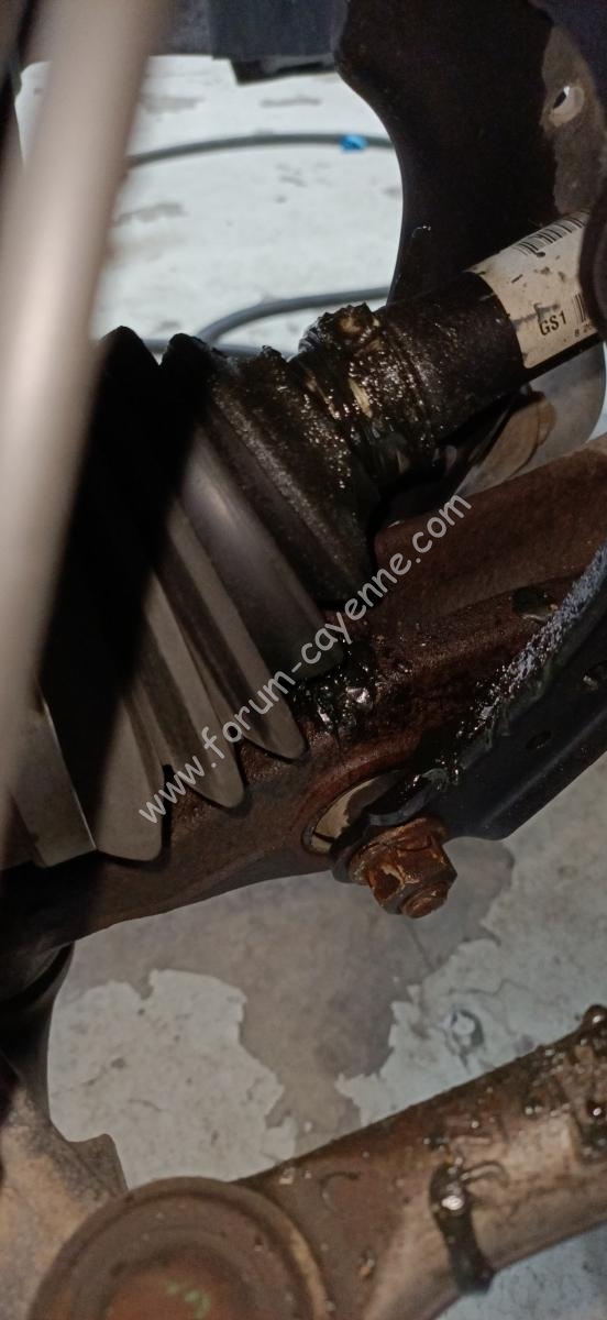

Messagepar wagscd » Sam 14 Aoû 2021, 13:17
Vu la tête du soufflet, j'imagine qu'il est à changer ?
Soufflet
J'ai lu qu'un membre a fait un tuto mais je le trouve pas.
Faut il tomber tout le cardan ?
Si il y a un tuto je suis preneur.

Une fois que tu l'as sorti de la fusée il te reste 6 ou 8 boulons à dévisser sur la boite, autant le démonter complètement, c'est plus simple pour remplacer le soufflet.
Avant il faut démonter le demi train.
Pour le tuto, ici : remplacement-soufflet-cardan-part-t29503.html#p703086

Heu ? Comment je fais pour mettre le nouveau soufflet ? Puisque les 2 extrémités sont très large par rapport à la barre au milieu ?
Ca se démonte ?

Si tu avait regardé le tuto tu aurais la réponse.
Il faut un cône de montage. :bye:

Ah oui effectivement, j'ai vu cette pièce mais pas compris.
Reste à trouver ce cône ici ....
Merci pour ton aide précieuse.

Tu en trouves sur Aliexpress à un prix dérisoire, sinon Amazon un peu plus cher mais ultra rapide en prime. :bye:
