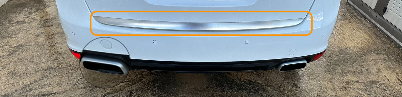

J'envisage de modifier esthétiquement mes deux sorties d'échappement pour du noir.
Puis également la bande de décoration collée sur le coffre qui comme beaucoup a des petites bulles
Cf photo
J'ai déjà pu lire les vertus de Plasti-Dip, et j'ai d'ailleurs un bombe toute neuve dans la garage, mais je n'ai jamais utilisé cette peinture qui semble particulière.
J'ai plus l'habitude aux acryliques et à l'Aérographe lorsque j'interviens sur mes flipper/arcades (seconde passion/collection) .
J'imagine bien un nettoyage et ponçage etc mais je me posais la question, notamment pour les sorties de pots si de la peinture pour très haute température que j'avais déjà utilisé (je dois avoir un reste quelques part) , ne conviendrait pas mieux, ou plus adapté disons pour une durée dans le temps surtout...
Peut-être que qu'un membre la déjà fait et aura donc des conseils.
J'aimerais des avis sur la façon de procéder tant pour les sorties de pot que cette bande chromé pour la peindre ou si admettons je la supprime. Risque de marque d'une différence de couleur peinture du au temps (uv etc) ...
En vous remerciant par avance.

Plastidip et chaleur as sûre que ce soit bon .
Je ne suis plus fan de ce produit après avoir fait l'avant de ma BM

Le covering pour la partie coffre chromée
Le reste je ne connais pas les possibilités sur de la peinture sur partie chaude
Messages: 13474
Re: Sortie d'échappent
Messagepar Sploutch » Sam 28 Oct 2023, 18:56
Donc un film vinyle pour auto sur cette partie :etrange:
Mais le problème, c'est que sur cette baguette chromé, il y a des petites bulles.
La maladie classique de cette baguette ... Elles vont se voir inévitablement. Donc j'imagine qu'il faut poncer légèrement pour avoir une surface lisse.
Mais si c'est le cas, du coup... autant peindre non ?... Et y à t'il une peinture (noire) adapté, que certain aurais utilisé par exemple ..?
Pour les sortie de pots, attendons pour voir si quelqu'un a un conseil et/ou technique.

Messagepar rc174 » Sam 28 Oct 2023, 19:21
Je pense qu'une peinture noire haute température "800°" fera parfaitement l'affaire, un petit dé polissage du chrome sera néanmoins nécessaire.
J'utilise cette méthode depuis des années (des décennies) sur mes pots motos et karting avec succès.
Un petit rafraîchissement annuel et c'est tout bon. :smile:
Dispo dans tous les magasins de bricolage, attention à bien choisir la température, car il en existe de moins performante à 200° :stop:

Il y aura aussi probablement de la rouille dessous , quand j'ai amené mon 958 chez le carrossier pour refaire mon parechoc suite à un poteau qui a coupé la route !
J'avais de la rouille derrière cette baguette
Et là faut traiter la partie complète
Mais chez moi ils ont giclé le coffre et tout l'arrière !
Modifié en dernier par Marc-Antoine le Sam 28 Oct 2023, 23:05, modifié 1 fois.
Messages: 13474
Messagepar Marc-Antoine » Sam 28 Oct 2023, 23:05
Voilà quand ils ont enlever cette baguette de l'humidité stagné et ça rouille ImageImageImageImage
Messages: 13474
Messagepar Marc-Antoine » Sam 28 Oct 2023, 23:08
Au final ça a coûté un rein !
Fait gaffe quand tu vas la retirer Image

Le Covering est la meilleure solution mais mon conseil est de démonter la baguette même si ça peut se faire sans.
Cette baguette est exposée aux frottements et même avec de grandes précautions il y a des risques de rayures.
Pour les sorties d'échappement, la peinture en bombe pour étrier 2k va très bien, brillant, satiné ou mate.

Sploutch a écrit:Mais le problème, c'est que sur cette baguette chromé, il y a des petites bulles.
C'est bien ça, il faut un ponçage ?
As tu un conseil sur le grain du papier à utiliser ?
Merci :win:

Pour la baguette laisse le faire par un professionnel car au delà la préparation la qualité du support est importante. Il jugera de ce qu'il faut faire pour que ce soit propre.
Pour les sorties d'échappement, nettoyage, anti goudron, ponçage léger à l'eau, 600 me parait bien, dégraissage et peinture en fines couches.
