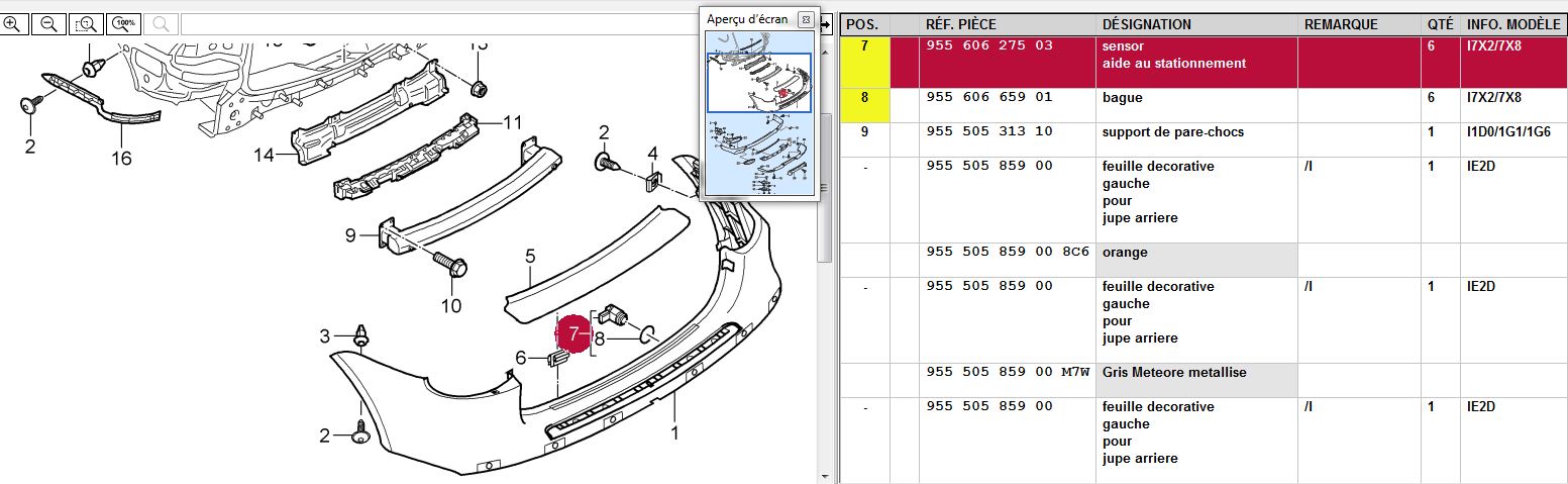

D'après PET, ces capteurs sont tenus par une bague.
Peut-etre pas besoin de tous deposer pour y avoir accès :etrange:

ChienneBlanche5 a écrit:D'après PET, ces capteurs sont tenus par une bague.
