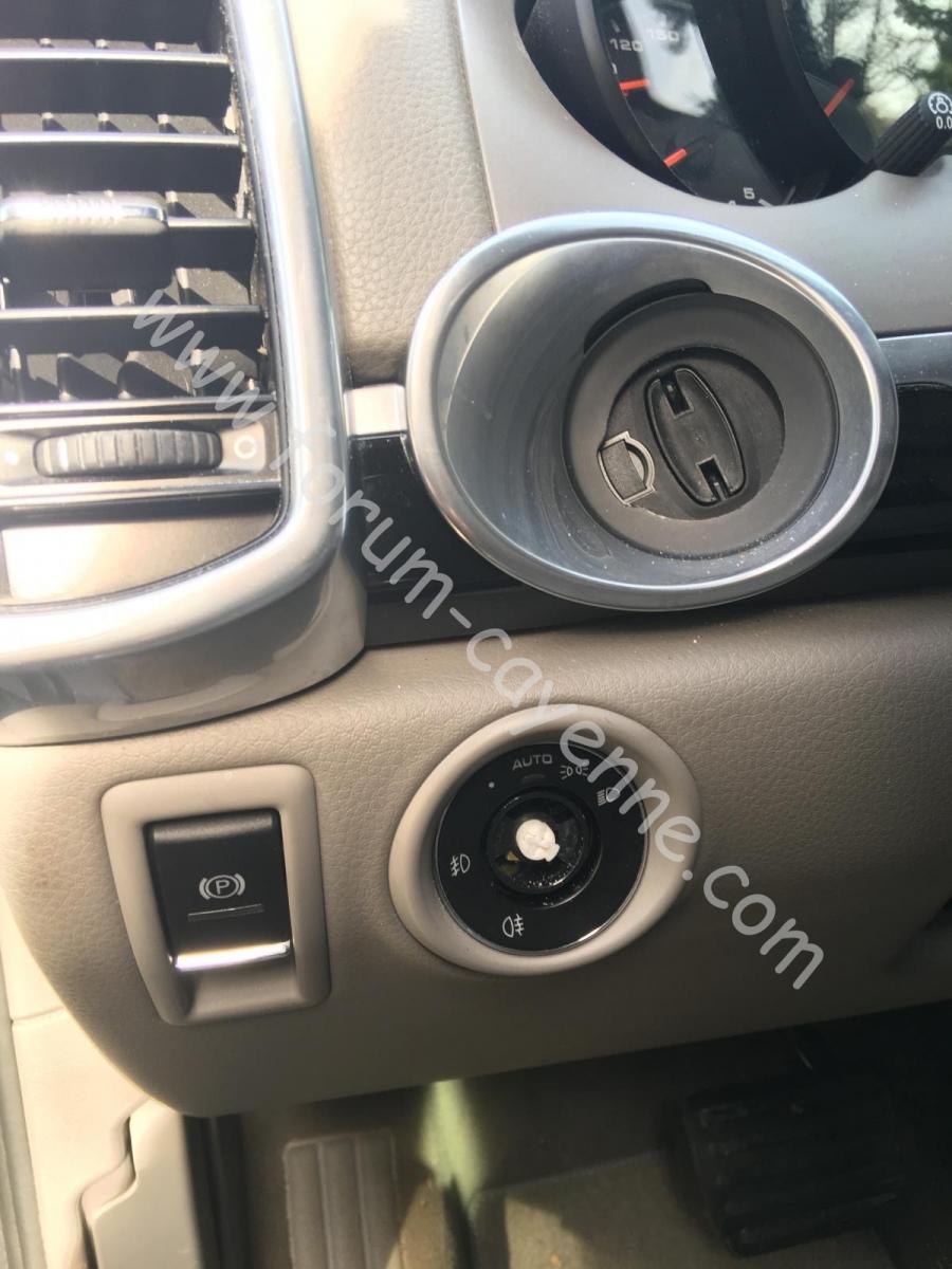

Avec mes doigts de fée, j'ai cassé le sélecteur de phare (voir photo). J'en ai commandé un autre mais je ne sais pas comment effectuer le changement. Si quelqu'un a déjà réalisé cette manipulation je suis preneur de conseil!

Il faut que tu démontes la façade entièrement et tu vas pouvoir accéder à l'arrière de la commande.
C'est un jeu d'enfant...

Je parle du panneau.
Mais en fait c'est simple . Tu enlèves les baguettes d'habillage à gauche et droite du volant.
Ensuite tu enlèves les vis qui sont dessous et tu as de suite accès à ta commande.

Le sélecteur ne sort pas en le tournant comme sur 957 ?

Je me souviens plus s'il faut tirer ou pousser en tournant en sens inverse de l'allumage pour pouvoir le débloquer et le sortir.
C'est tout bête à faire sur les 957, faut juste se souvenir comment :mur:

Pour le Cayenne 955 Il faut pousser sur le bouton et tourner à droite pour tirer vers soi et sortir le commodo,
Voilà un tuto où nous voyons comment faire, même s'il ne s'agit pas du Cayenne
un autre Volkswagen or Audi, même principe
Porsche
Comme c'est le même type de sélecteur, je pense que ce doit être pareil pour le 958 :??:

Je déterre ce post pour ceux qui, comme moi, ont un 958 et qui ont cherché comment démonter le commutateur de phare et qui n'ont pas trouvé la réponse.
Il ne s'enlève pas comme tout ce qui est montré ici.
J'ai trouvé le tuto ICI
Attention, il faut bien enlever le cache autour AVANT d'appuyer légèrement et de tourner dans le sens anti-horaire.
Le mien ayant cassé en passant de la position 0 à la position AUTO, j'ai lu en travers en j'ai tourné à gauche avant.: le bouton s'est cassé. J'ai fini avec une pince après avoir enlevé le cache... :mur:
Pour le remettre, on procède en sens inverse. Comme je sentais une résistance en tournant à droite, je l'ai fait en tenant le corps du commutateur à la main. Ça se fait sans problème si on n'a pas de trop gros doigts.
J'ai retrouvé l'allumage automatique, le coming-home et leaving-home et les feux de virage! :hi:
