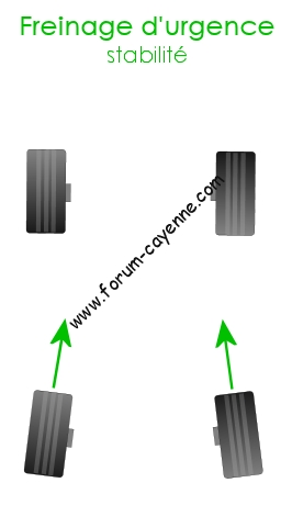

Roues arrieres freinage

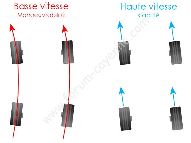

Roues arrieres dynamique
J'ai fait des recherches pour comprendre (d'où ces 2 schémas de google)

A plus haute vitesse (au delà des 50 à 80 km/h, cela dépend des dispositifs), les roues arrière viennent tourner dans le même sens que les roues avant. Le but recherché ici est d'améliorer la stabilité, avec comme effet l'impression de conduire une voiture à empattement plus long qu'il ne l'est en réalité.
Notez enfin que le système peut être utilisé pour stabiliser l'auto en cas de freinage d'urgence, dans ce cas les roues arrière braquent toutes les deux vers l'intérieur pour freiner comme un skieur qui fait le chasse-neige. Il faut cependant que le système puisse le faire, car tous ne peuvent pas braquer les roues dans un sens opposé ..."

"Pour en revenir à la 991, il s’agit bien d’une vraie 4 roues directrices, mais qui reprend la cinématique des technologies précédentes. Jusqu’à 50 km/h, un système braque les roues dans le sens contraire des roues avant, et ce, jusqu’à 1,5° (2,8 ° pour la turbo et turbo S), ce qui pourrait s’apparenter à une raccourcissement de l’empattement, donc une agilité accrue. Puis, de 50 à 80 km/h rien ne se passe, les roues arrières restent parfaitement parallèles. Enfin, passé les 80, elles prennent alors à nouveau 1,5° (même sur la turbo et turbo S) mais dans le même sens que les roues avant, histoire d’améliorer la stabilité, comme si l’empattement s’allongeait."
