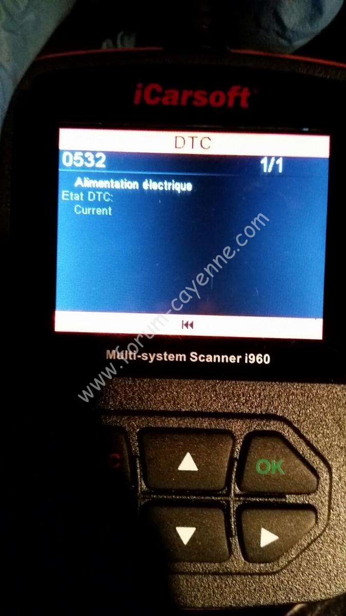

j'ai un message au tableau de bord qui m'indique "erreur 4 roues"
quand je branche la valise l'erreur
j'ai dejas lu que la batterie pouvait avoir une incidence sur des calculateur ou autres elements.
auriez vous des infos sur ce problème
merci d'avance

J'ai eu ça sous tension batterie. Va rouler un peu ou recharge là si ça disparaît c'est rien de plus.

Messagepar bertrand86 » Mer 25 Fév 2015, 12:24
Je ne suis pas un spécialiste mais j'ai lu plusieurs fois que la batterie un peu fatiguée pouvait mettre le bazar dans l'électronique :etrange: . Moi j'ai toujours le maintien de charge ctek avec l'allume cigare et aucun problème :win:

Messagepar francouai » Mer 25 Fév 2015, 12:57
"Direct Torque Control" ou "Dans Ton C.." pour certain. :LOL:
Erreur louche et infondée donc je ne vois qu'un probleme de batterie dans l’immédiat.
recharge un peu ta batterie et vois si ca disparait. :etrange:

Messagepar clement94 » Mer 25 Fév 2015, 20:37
pour info c'est une voiture qui roule tous les jours mais avec l'hiver, je sens bien que le démarrage est plus mou en tout cas ca confirme bien se que je pensais au sujet de la batterie !!!
