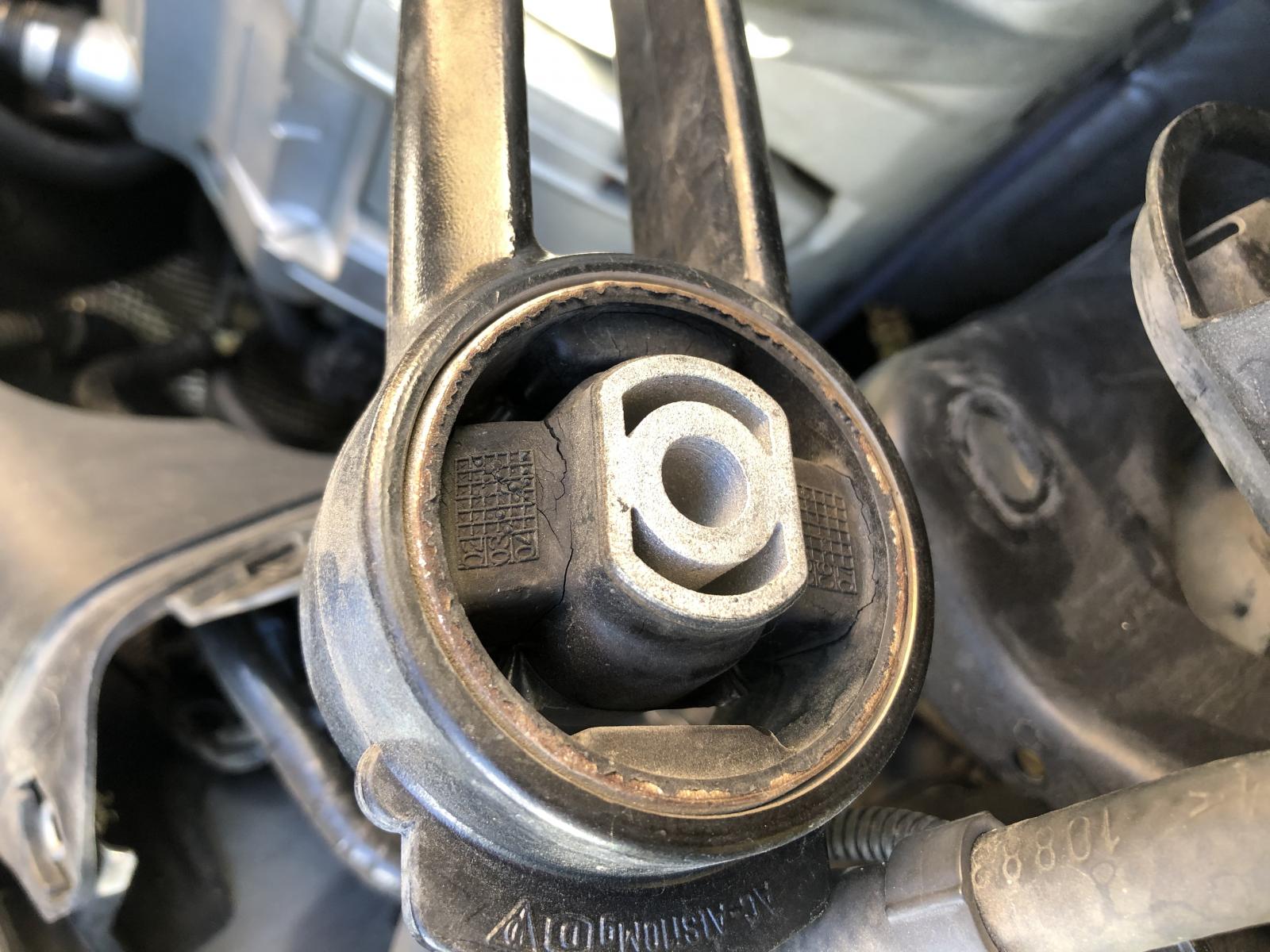

Je viens de recevoir mes « silent bloc » Powerflex.
Ils sont conçus pour être montés par dessus les existants (gros gain de temps), ils existent pour tous les silent bloc présents sur nos cayennes et surtout ils sont garantis à vie !
Dans mon cas, je l’ai utilisé pour le support moteur et il faut compter seulement une dizaine de minutes sans se presser.
L'autre avantage est bien entendu son prix, le silent bloc me revient à une trentaine d’euros contre plus de 200€ pour l’origine qui ne se détaille pas, oblige d’acheter le support complet.
Voilà l’état de mon silent bloc d’origine (la barre avait du jeux latéral)
Le silent bloc (Une boîte contient deux demi silent bloc comme celui-ci)
Une fois monté :
Résultat final : un support moteur donc le silent bloc est garanti à vie pour 30 euros et monté très rapidement.
Bien entendu ça a l’air très solide et je n’ai plus aucun jeux dans mon support moteur.
Je ferai un retour après quelques jours pour voir si ça se ressent à la conduite car j’avais quelques vibrations. :bye:

Aujourd'hui montage des bagues Powerflex reçues hier.
Au montage je m'aperçois que le silent-bloc d'origine est fendu, donc c'est une très bonne idée ces bagues. :master:
Invisible une fois les carters remontés. :bye:

Re: Retour d’expérience Powerflex
Ven 13 Déc 2019, 22:20
Simple, tu enlèves le cache droit, tu dévisses complètement le boulon côté aile sur le support moteur et tu le retires, tu desserres le boulon côté moteur et tu lèves le support.
Tu ajoutes le powerflex en prenant en sandwich le silent bloc du support.
Tu remets en place le support tu remets le boulon côté aile, tu resserres tout ça et c'est fini, plus qu'à reposser le cache.
Aller 10 minutes en prenant son temps. :bye:
