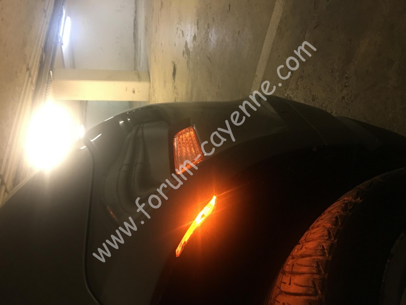

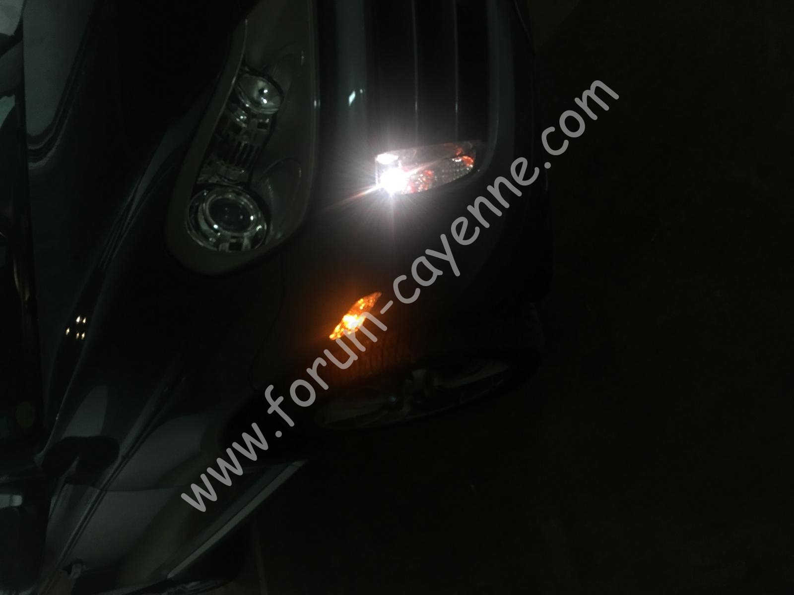

Messagepar mathcol1 » Jeu 19 Avr 2018, 14:55
Je vais essayer d'être clair... :lol2:
PHOTO 1 : Phares allumés
/Users/Mathieu/Desktop/IMG_2898.JPG
PHOTO 2 : De face phares allumés et clignotants éteint
/Users/Mathieu/Desktop/IMG_2899.JPG
PHOTO 3 : De face phares allumés et clignotants allumés (on voit bien que rien ne bouge côté répétiteur qui bénéficie juste de l'éclairage de la première ampoule qui reste fixe quoiqu'il arrive)
/Users/Mathieu/Desktop/IMG_2901.JPG

Messagepar mathcol1 » Jeu 19 Avr 2018, 14:59
Oups, je retente les photos c'est pas très clair.
Photo 1 :
photo 1

Messagepar mathcol1 » Jeu 19 Avr 2018, 15:00
Pense à insérer tes photos.
Merci :wink:
Photo 2 :
Modifié en dernier par Tacosse le Jeu 19 Avr 2018, 15:04, modifié 1 fois.

Mais si c'est le cas ça voudrait dire que cette ampoule qui éclaire mon phare devrait bel et bien clignoter avec les clignotants et non rester allumée en permanence ?
mathcol1
Messages: 23
Enregistré le: 8/03/18
Localisation: Boulogne-Billancourt (92)
Re: Répétiteurs de clignotants HS
Messagepar mathcol1 » Jeu 19 Avr 2018, 15:13
le code VIN est bien WP1ZZZ : Donc europe.
Effectivement il semblerait bien que ce soit la même ampoule ! Tu as raison :lol:
Alors d'où peut provenir le fait qu'ils restent allumés en permanence quand les phares sont allumés et qu'ils ne clignotent pas (ni phares allumés, ni phares éteints) ?
