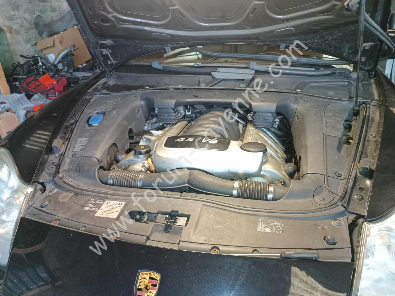

Bien a vous amis porschiste !

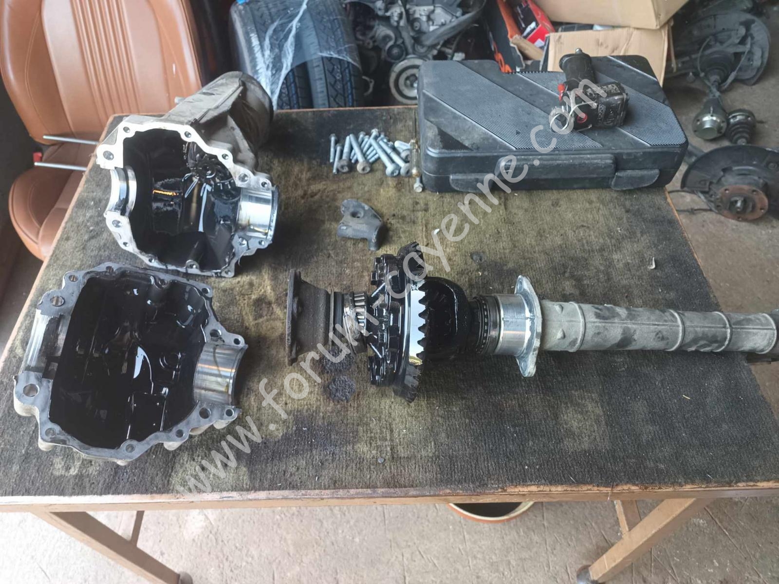

Je venais partager un peu mes différentes expériences et réparations de mon dernier petit joujou (et oui 6eme cayenne)
on les vends mais on les aimes trop on y revient!! et surtout une promesse faite au vendeur de partager ici les réparations effectué sur le cayenne de son papa décédé.
Le petit dernier cayenne s 955 model 2006 immatriculé en 2007
réparation a faire :
prise de compression
changement des joints de cache culbuteur
changement des bougies
changement des pompes a essence
changement du palier d'arbre de transmission
changement des roulements de pont
changement moteur de cofre
et quelques bricoles pas forcement interessantes (vidanges, flexible de frein, default airbag ect, réparation du lavage des feux auto...)
plus sympa trouver pourquoi les roues se bloquent a partir de 90 kms :lol2:
forcement vu tout ca le prix était très intéressant.. (merci monsieur le vendeur)

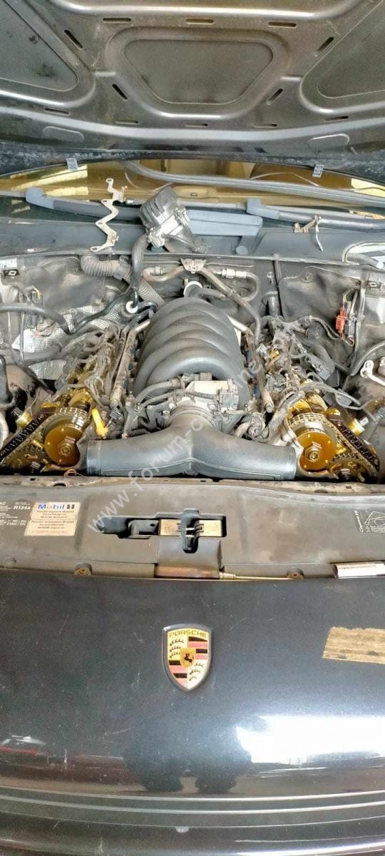

Donc comme promis quelques photos de la bête pour le changement des joints de cache culbuteur

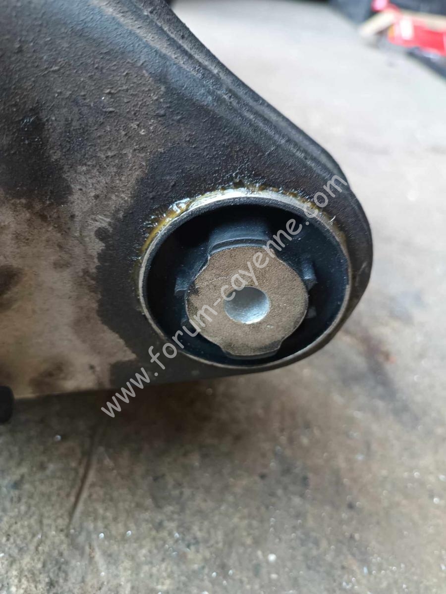

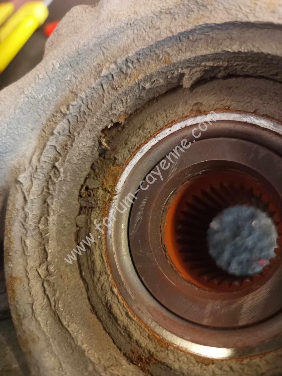

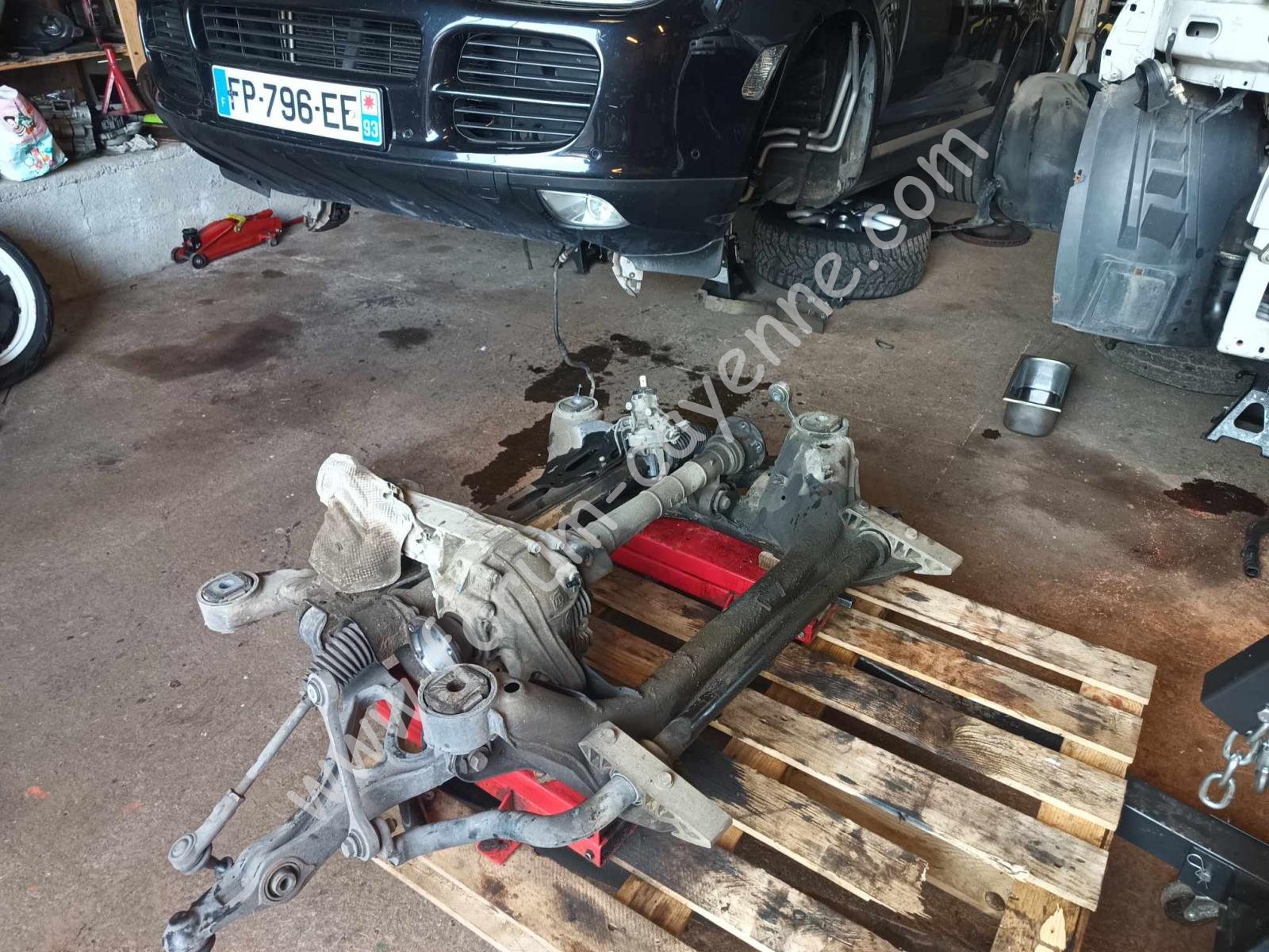

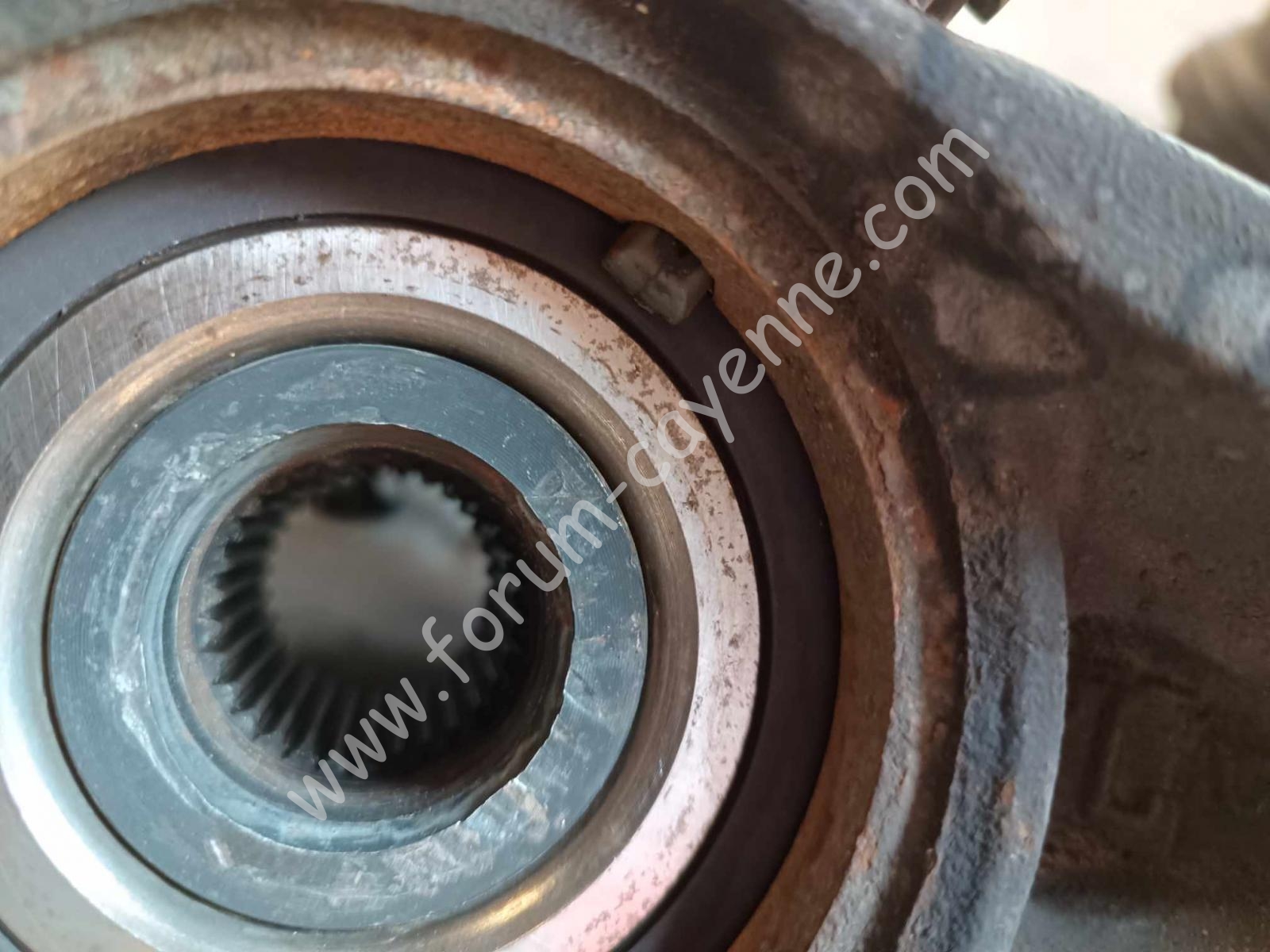

changement des roulements de ponts en cours (pas encore remonté car les silentblocs de pont sont hs ils sont en commande) blocage de roues avant surement les capteurs abs hyper sale a voir lors du remontage et des essais futur
La suite au fur et a mesure..

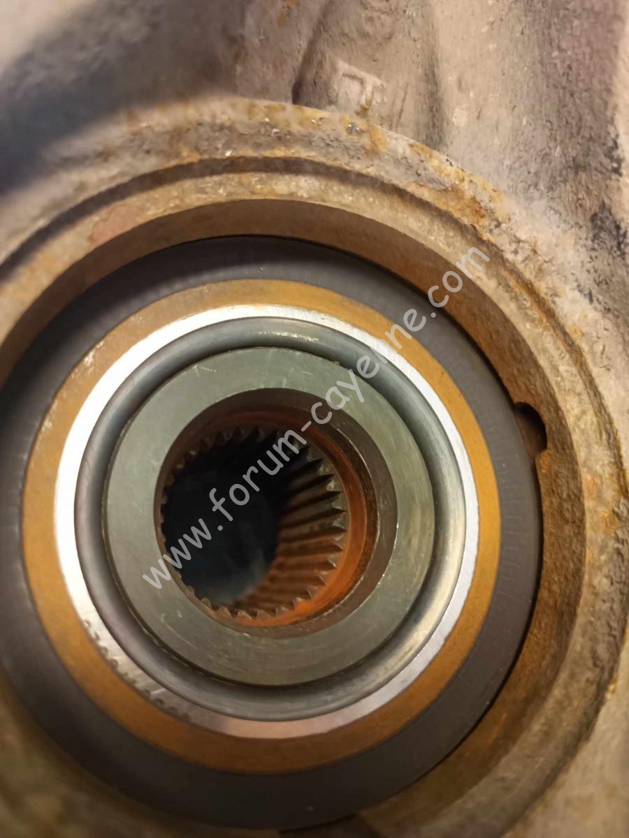

Messagepar florian19000 » Mar 15 Aoû 2023, 08:47
Ha oui c'est particulier ! Je n'ai trouvé personne avec le même soucis.
Ce n'est pas un blocage complet mais de micros blocages comme si la voiture détectait un glissement et déclencherait l'ABS
De plus en la passant au CT j'ai un ripage de 17 mètres.
J'ai eu peur que ce soit le pont car en plus que 2 pneus on été changé sur 4, mais les engrenages sont ok.
De plus j'ai eu ABS qui c'est mis a clignoter et perte de puissance quelques secondes a un moment.
Et vu l'état de la bande magnétique et du capteur ça va un peu dans le sens de ma réflexion et ça ne le fait que sur les 2 roue avant.
Je tiendrais informer si c'était ca..

Messagepar jetrider » Mar 15 Aoû 2023, 13:43
Quand tu as ouverts ton pont, il sifflait? Dans quel état étaient les roulements?
S'il ne faisait que siffler, j'ai roulé plusieurs milliers de km avec ça sans problème. Il faudrait que les roulements soient détruits pour que ça aille au blocage.

Messagepar BURN » Mar 15 Aoû 2023, 23:48
Sortir le pont sans être équipé d’autre chose que des chandelles, ça c’est du vrai guerrier !
Peut être est ce déjà trop tard mais surtout repère bien l’équilibrage du petit arbre qui est relié au cardan qui va à la boîte, sinon tu vas te taper des vibrations et tu vas devoir y aller plusieurs fois à tâtons pour trouver le bon positionnement.
Tu changes combien de roulements au final ?
Ça claque sa race à mémé !
BURN
Messages: 3816
Enregistré le: 7/12/16
Re: réparations multiple et petit partage
Messagepar BURN » Mar 15 Aoû 2023, 23:51
Et aussi avant de tout remonter, verifie l’état des silent blocs du berceau, les miens étaient HS et un avait même laché pendant le démontage.

Messagepar florian19000 » Mer 16 Aoû 2023, 21:11
jetrider a écrit:Quand tu as ouverts ton pont, il sifflait? Dans quel état étaient les roulements?
Les roulements ne sifflaient pas mais ils ronronnaient sévère !
Je me suis posé la question au niveau des dents du pont car l'ancien propriétaire m'a dit qu'il avait fait un tour dans le désert avec :eek: mais vu que ce n'était qu'a une certaine vitesse et que les roulements étaient hs ça a permis de faire une vérif.
florian19000

Messagepar florian19000 » Jeu 17 Aoû 2023, 21:43
Salut,
Je ne sais pas pourquoi a cette vitesse mais c'est a partir de 90. pour être précis entre 90 et 110 selon son humeur, pour le moment je pense aux capteurs abs et bande magnétique des roues avant qui étaient sale. (photos)
Je reçois mes pièces demain une fois tout remonté je reviendrais aux nouvelles.
Je suis en train de voir pour commandé le pocom ce soir car mes valises ne me permettent pas d'avoir toutes ces données
d'ailleurs vous êtes plutôt pocom ou durametric ?
Merci pour ton retour qui va dans le sens de ma réflexion.

Messagepar florian19000 » Ven 18 Aoû 2023, 20:12
Merci pour ton retour...
Ca y est! pièces reçu aujourd'hui
pont reconditionné
roulements changé
spi changé
silentblocs de pont changé
plus de jeu... remontage dans le châssis demain!!!! :houpla:
