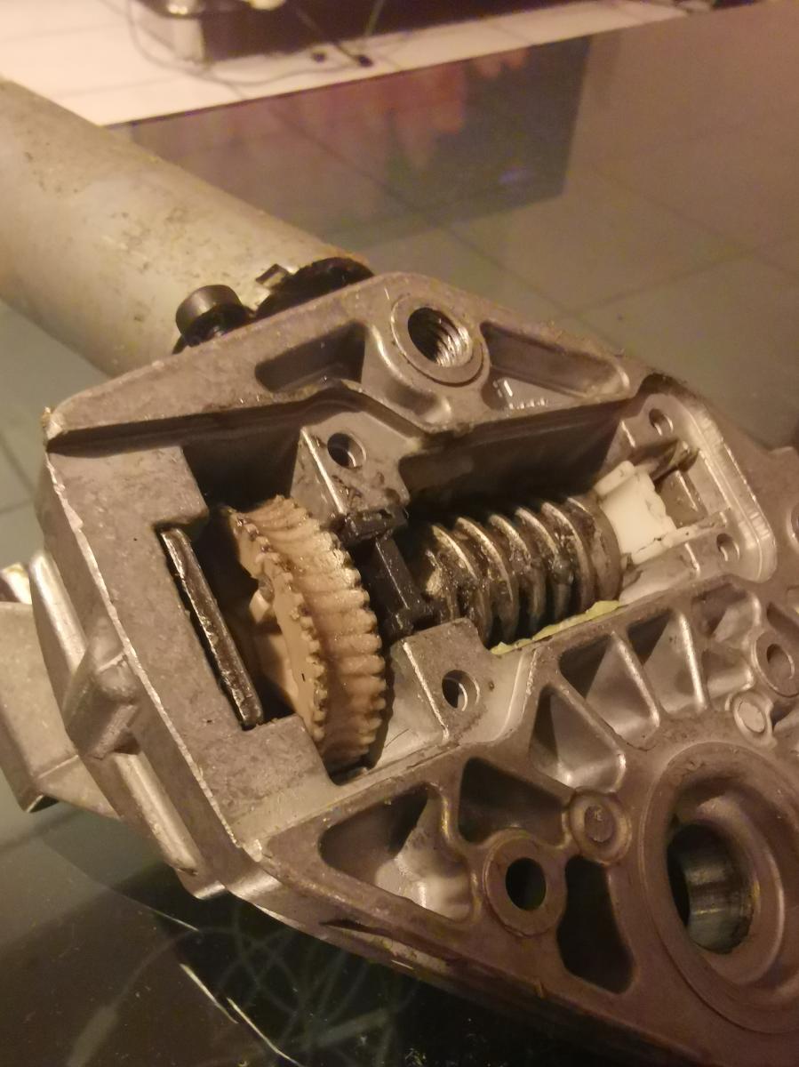

J'ai la hauteur d'assise de mon siège conducteur qui ne fonctionne plus, j'entends bien le moteur tourner mais il ne bouge pas. J'ai donc sortie le siège, démonté le moteur et les pignons puis j'ai fini par trouver le coupable !! :lol:
engrenage
J'ai trouvé la roue endommagé en métal sur aliexpress pour 4E donc j'imagine ne pas être le seul dans ce cas, seriez vous intéressé par un topic ?
Je n'ai pas pensé à prendre des photos au démontage mais je peut le faire au remontage quand j'aurais reçu la pièce :win:
