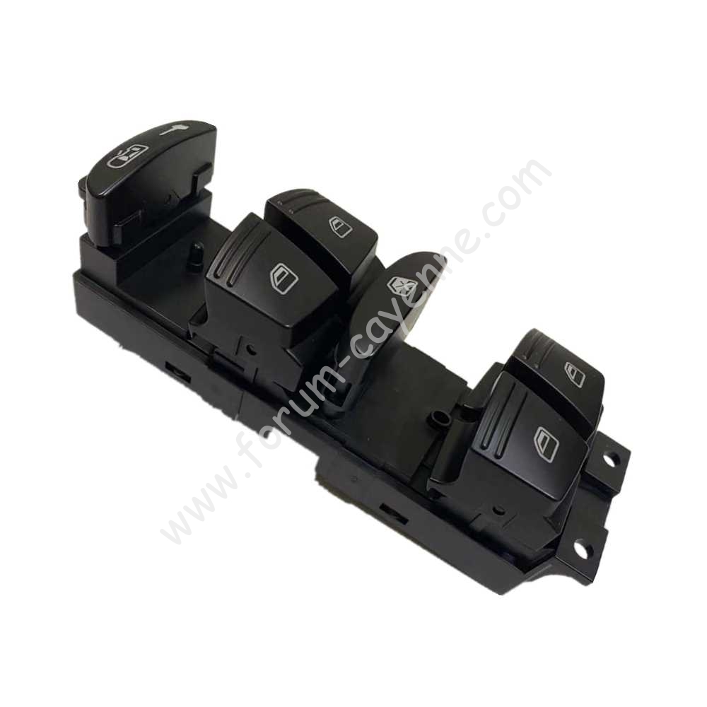

Salut à tous,
Il me reste une chose à réparer sur mon cay c'est la commande pour condamner les vitres arrières mais problème, je n'arrive pas a démonter cette dernière.
Quelqu'un a déjà fait cette réparation car je ne trouve rien de spécial la dessus ?

Messagepar Tazer » Ven 25 Juin 2021, 22:06
Si tu veux remplacer juste le bouton de commande c'est mort, il faut remplacer la platine complète.
Si tu as déjà la nouvelle platine tu déclipses l'entourage avec un outil en plastique pour tableau de bord puis tu dévisses la platine (3 vis).
