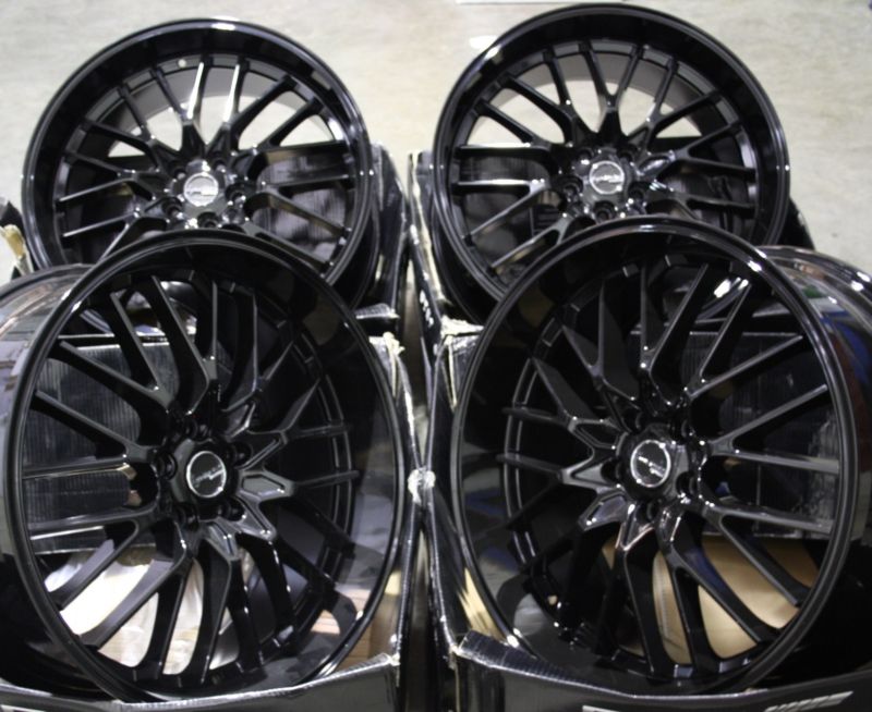

Messagepar mangiavelox » Ven 13 Mar 2015, 17:40
Bonjour, c'est une certitude pour tous les type de jantes en 22" qu'il ne fau pas descendre en dessous de 50?
J ai trouvé ces jantes en ET 45 et le vendeur affirme que ça se monte sur un Cayenne, y a t il une différence entre le turbo et le normal?

Messagepar mangiavelox » Ven 13 Mar 2015, 17:42

Messagepar lyli » Ven 13 Mar 2015, 17:42
ça monte avec des cale de 15
Re: renseignement sur le ET d'une jante
Messagepar Max56 » Ven 13 Mar 2015, 17:44
Superbes jantes, à la limite tu mets une entretoise mais bon...apparemment le train avant n'aime pas trop !!
Messagepar lyli » Ven 13 Mar 2015, 17:57
je pense pas que ça passe avec les etriers av sans cale

Messagepar cayenne92 » Ven 13 Mar 2015, 18:03
Tu peux monter jusqu'à du ET 40 sans soucis je l fait
Messagepar mangiavelox » Ven 13 Mar 2015, 19:15
Les gts sont effectivement en 50 mais nettement plus cher que celle que je veux prendre, ce qui me fait peur c'est qu'avec cet ET ça ne passe pas.
Tes jantes en ET40 sont comment?
Messagepar lyli » Ven 13 Mar 2015, 20:01
Le bon déport c'est et 50

Messagepar mangiavelox » Lun 16 Mar 2015, 20:33
Je ne veux pas faire le tetu mais comme par hasard aujourd'hui en allant à la poste je suis tombé sur le propriétaire d'un 957 gris avec jante noir mat en 22x10 ET 45, je vous laisse le lien de la jante.
http://www.ebay.co.uk/itm/4-Winter-Somm ... 1119521511
Après plusieurs recherche j'ai trouvé différentes jantes dans cette taille homologuées en suisse.
J'ai vérifié la distance entre la pince et la jante, ça passait près, environ 5mm à 1cm, la tolérance d après la lois suisse est 2mm. les jantes étaient montés sans cales.
