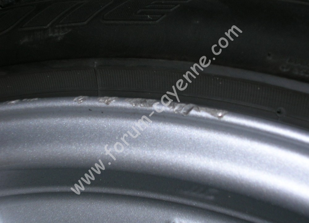

Apres + de 3 ans d'utilisation intensive en ville, mes jantes sont abimees (trottoirs essentiellement). Il semble que cela joue sur l'equilibrage, donc on m'a conseille de remettre les jantes en etat (et en plus c'est plus esthetique :hi:). De plus mes pneus hiver Runflat se degonflent legerement, 2 ou 3 fois par semaine je dois jouer du compresseur pour rajouter quelques grammes.
Un "specialiste" me propose de renover les jantes (mais n'explique pas comment) et propose la repeinte en option.
Un second ce matin me dit qu'il n'y a rien a faire a part poncer les tonches, et repeindre!
La question est de savoir QUOi faire pour resoudre mes problemes d'equilibrage et de maintien de la pression.
La photo jointe n'est pas de MES jantes mais resume bien la situation :win:
Merci pour vos conseils :)

En général si peu abimé juste ponçage puis peinture et si il manque beaucoup de matière, mastic puis ponçage puis peinture.
Messages: 16353
Re: Renovation de jantes
Messagepar mavmax » Mer 2 Oct 2013, 19:48
Pour la photo je pense que juste ponçage suffit mais il faut vraiment la voir pour être catégorique.

Et a votre avis les problemes d'equilibrage (necessite de mettre pas mal de plombs...) et de perte de pression, peuvent venir de ces tonches sur les jantes?

Franchement je pense pas, il faut plutôt un choc type gros nid de poule et une jante voilée
