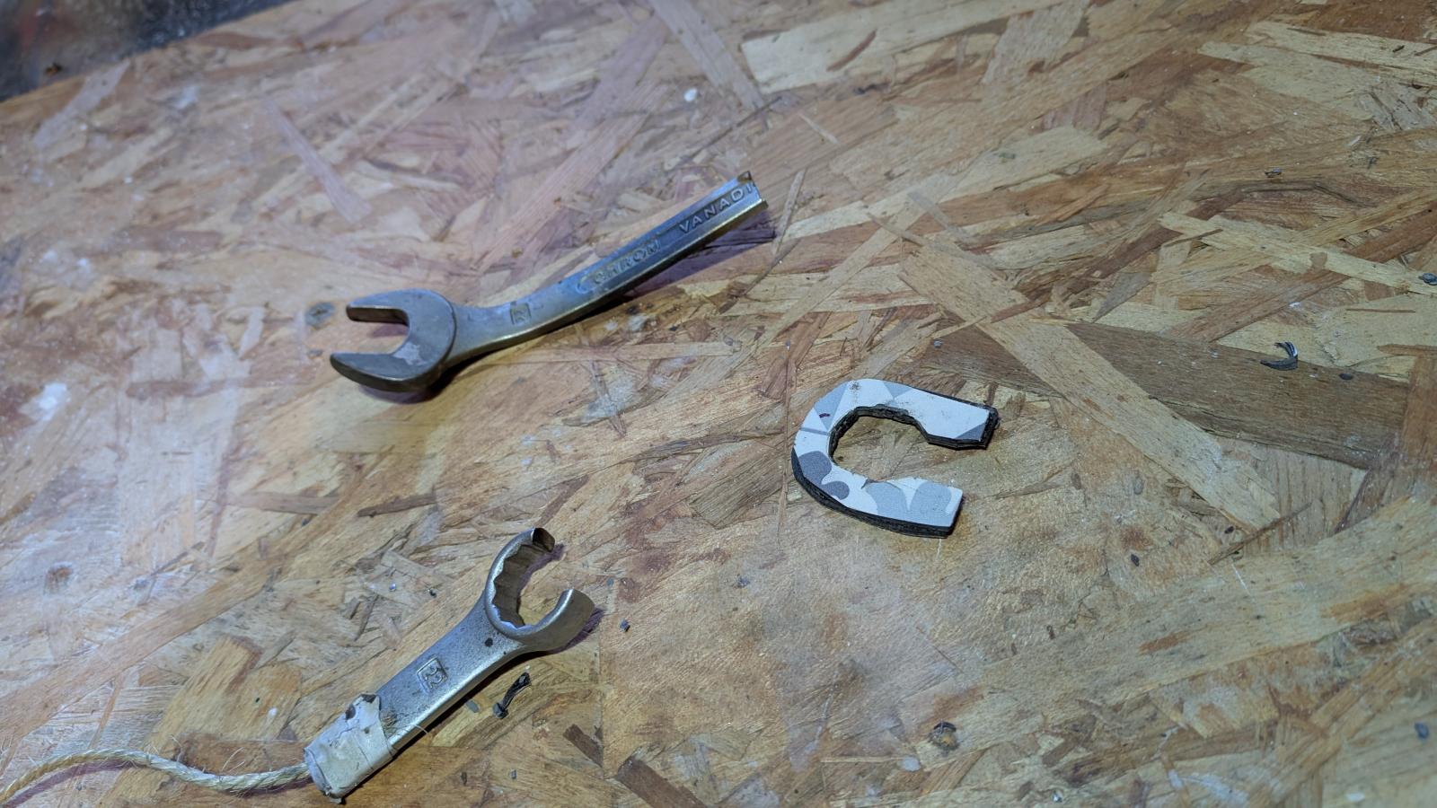

Pour la déposer j'ai plié (à la presse pour lui donner une forme de banane) une clef à fourche de 21 ou 22 et j'ai coupé la partie œil + 3cm et la tu fais comme tu peux pour la sortir, fais toi aider de quelqu'un pour faire tourner le câble bleu en même temps que tu dessers.
Pour la remonter j'ai pris un brin d'un fil téléphone rigide (celui dans le mur de la maison) que j'ai enroulé sur la sonde pour m'aider a la tourner sur elle même sinon le "câble bleu" a tendance à faire ressort.

J'ai pris mon temps, j'ai fabriqué des outils moi-même, je n'ai rien lâché et parfois j'ai fait des pauses de quelques heures pour pas m'énerver.
Je te confirme, j'ai mal au bras, j'ai mal aux mains mais c'est avec beaucoup de satisfaction que j'ai réussi cette réparation.

Mes outils
