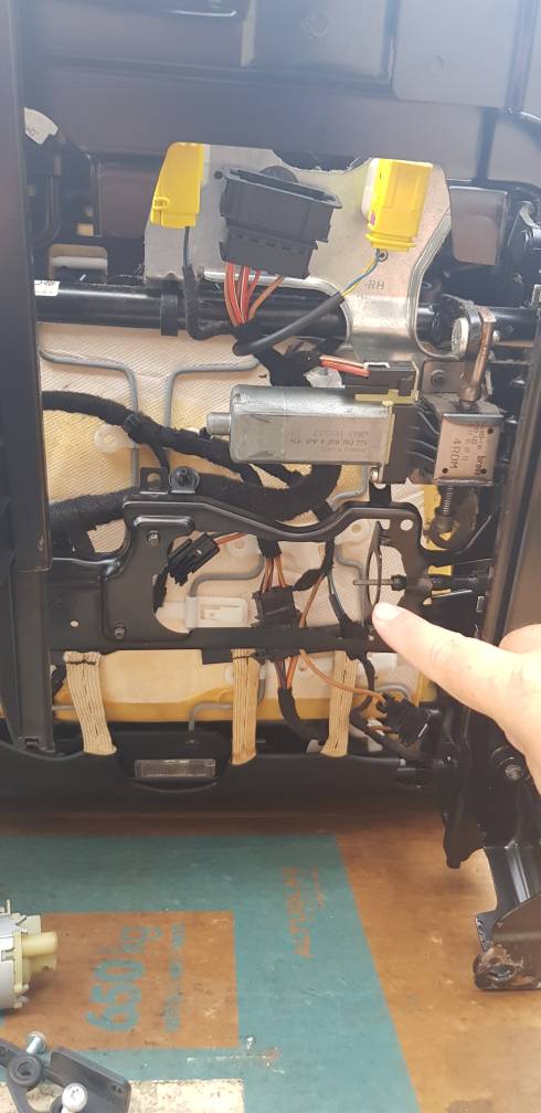

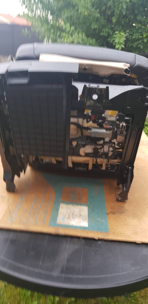

Depose obligatoire du siège.
Recharger la batterie puis deposer tout les caches plastiques du siège
Avancer le siège au max dévisser les 2 vis torx idem avant en reculant le siege.
Enlever toute les connectiques.
Sortir le siege.
Tu as un moteur avec 2 gaines acier de chaque côté.
Ensuite voir si pb gaine ou moteur ...

De ce que j'avais vu sur le forum, c'est un moteur à l'arrière du siège coté portière :
impossibilite-regler-siege-conducteur-hauteur-t1552.html
Et de ce que j'ai vu sur ce poste, ça semblait accessible sans enlever le siège ( bien que le post concerne un 958, on voit le même moteur au même endroit) :
topic15976.html
Du coup ça a l'air bien galère, en plus il faut enlever la ceinture de sécurité pour sortir le siège, et débrancher la batterie une fois rechargée pour éviter qu'en débranchant/rebranchant les connectiques, l'airbag latéral se déploie ?
