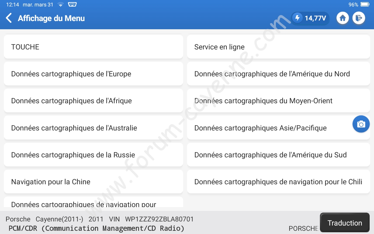

Aprés le remplacement de mon PCM 3.1 d’origine par un PCM 3.1 d’occasion, Voici le rapport de diagnostic effectué avec la Valise ROPDON Phoenix Lite 2.
Comme vous pouvez le constater, sur la 6éme ligne, le PCM demande un CODAGE sur le VIN du véhicule.

Aperçu 1
Diagnostic 1.png (150.87 Kio) Vu 1919 fois
Re: Remplacement PCM 3.1 par PCM 3.1 occasion
Mar 31 Mar 2026, 12:47
Aperçu 2
Sur ce masque, il est possible de sélectionner VALIDATION DE LA FONCTION

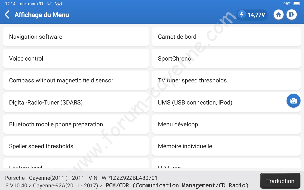

Mar 31 Mar 2026, 12:50
Aperçu 3
Sur ce masque on aperçoit toutes les fonctions que je peux activer dans mon calculateur.
- Ces fonctions sont présentes d’origine.
- Elles étaient fonctionnelles avec mon PCM 3.1 d’origine
Diagnostic 3.png (106.12 Kio) Vu 1919 fois

Aperçu 4
Mon véhicule est équipé d’origine du pack Sport Chrono.
Depuis le remplacement du PCM, celui-ci est devenu inactif
Diagnostic 4.png (134.2 Kio) Vu 1919 fois
