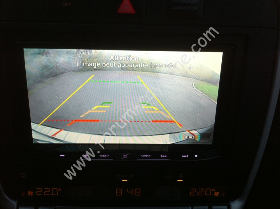

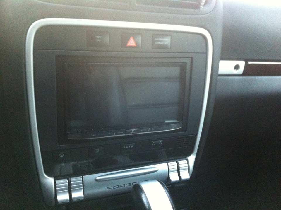

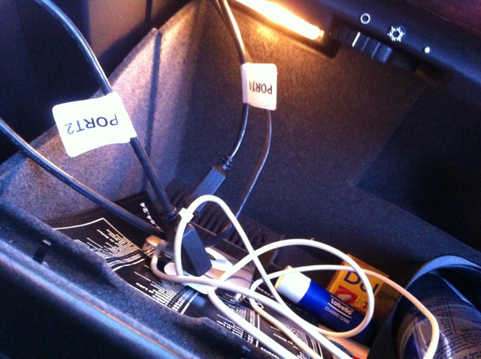

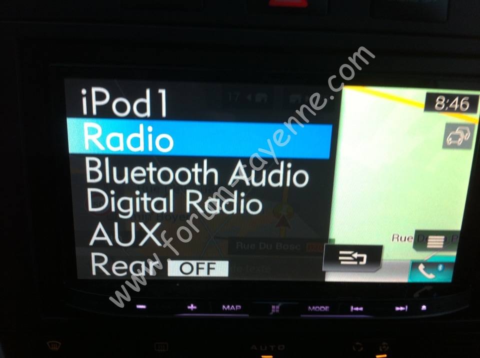

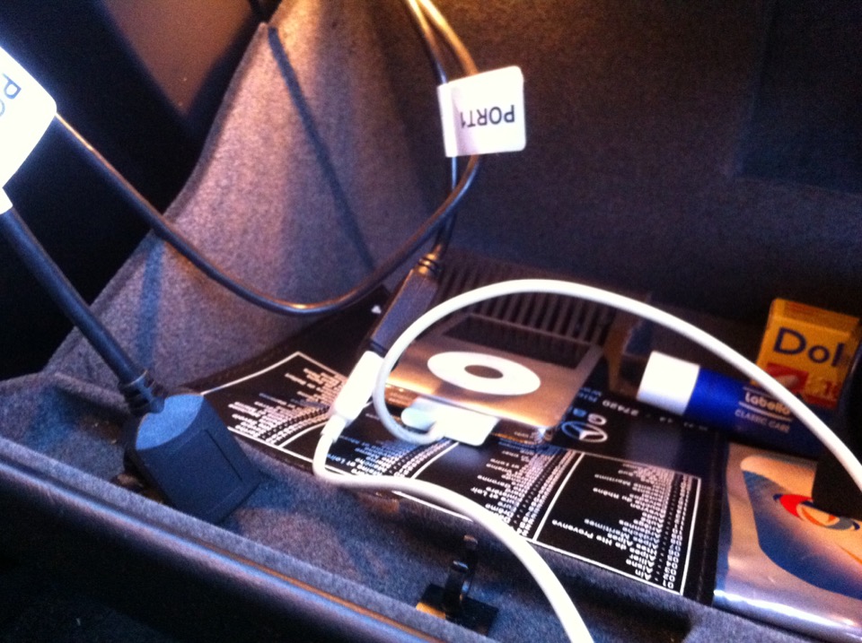

Voilà les photos., Si tu peux, passe deux câbles dans la boite à gant ==> 2 ports USB, par exemple iPod, iPhone, etc.
La suite dans le prochain message

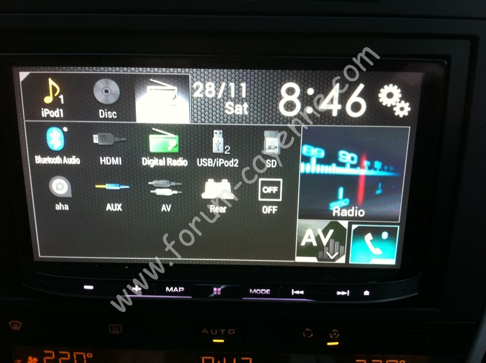

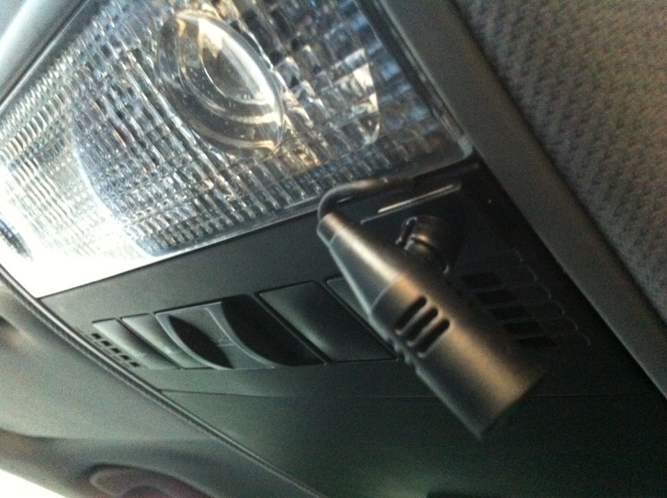

Messagepar Doumez » Sam 28 Nov 2015, 10:37

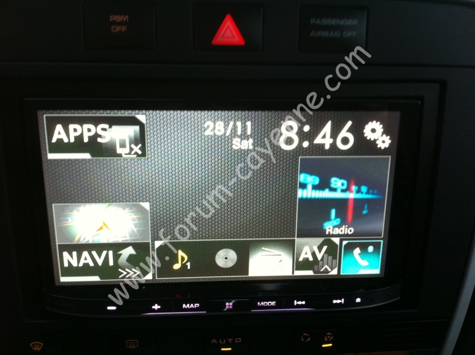

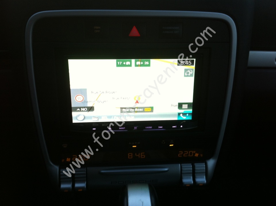

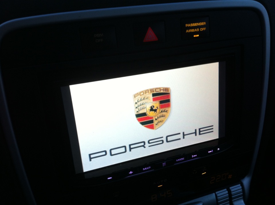

Voilà les autres photos
Par contre si tu as un caisson de basse il te faudra ajouter un ampli une voix à raccorder sur le caisson et le pioneer, sinon le caisson ne fonctionnera plus.
Mon Pioneer est un Avic 60 DAB plus caméra de recul le tout acheté chez Sébasto autoradio et monté chez eux, du bon boulot.
Pour le micro, il te faudra passer, en plus si tu passes 2 câbles USB dans la boite à gant, par le montant droit (côté passager) et le ciel de toit pour arriver au centre, avec un outil plastique de dégarnissage, tu devrais arriver à glisser le câble du micro à l'intérieur du ciel de toit sans démonter ==> faire un essai.
L'avantage du micro au centre c'est que le passager peut aussi parler lors d'un appel téléphonique.
Si tu trouves trop difficile, il te reste le montant gauche et fixer le micro en haut du montant.
Voilà bon courage à toi et bonne musique.
J'oubliais sur l'USB, pour la musique si tu n'as pas d'ipod ==> Père Noël, sinon l'iphone pour la musique pas de problème et il se rechargera aussi, tout comme l'ipod que je laisse à demeure dans ma boite à gant.

Messagepar dudu166 » Sam 28 Nov 2015, 11:03
Merci pour tes infos, ça va bien aider notre ami.
Pour le mien, j'ai mis l'antenne gps dans le montant gauche. Il se place bien et le micro aussi car l'ancien proprio avait mit un kit Bluetooth et que le support est resté.
Oui les deux usb et le câble aux à ne pas oublier car sinon redémontage.

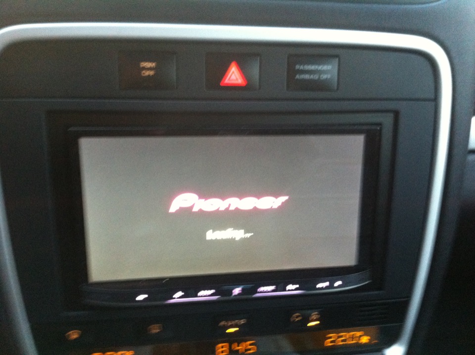

Tout est branché
Le GPS ne veut pas demarer mais il m a reconnu l adresse de la maison

L appli Navi ne veut pas démarrer ???

Re: remplacement pcm par un avic
Messagepar dudu166 » Dim 6 Déc 2015, 00:54
Pour les commandes au volant, tu dois avoir avec ton can bus le cable livré avec en fonction de ton autoradio.
Quand tu dis que le gps ne fonctionne, il te marque pas d'antenne détectée ?

Messagepar A moi » Dim 6 Déc 2015, 11:45
Salut
Non l'appli se bloque. Quand j'ouvre, il te demande accepter et là l'écran ???
L'antenne fonctionne car en bas il met le nom de la rue où tu es ?
Messagepar dudu166 » Dim 6 Déc 2015, 18:02
a tu fait un reset de l appareil
et dans le menu systeme tu peut vérifier l état des connexion
Messagepar A moi » Dim 6 Déc 2015, 21:08
Oui reset fait
Controle des etats des connexions
tu vois le programme ne se lance pas , il bug
Messagepar dudu166 » Dim 6 Déc 2015, 21:39
As tu essayé de faire la mise a jour même si dernière version qui doit être la 1.03. Moi je l'ai refaite.
Messagepar A moi » Dim 6 Déc 2015, 22:37
j ai copié sur une carte SD
Messagepar dudu166 » Dim 6 Déc 2015, 22:53
A l'arrière du f 70dab, tu as une entrée pour une mini jack.
Oui la mise à jour, peut être mise sur carte sd
Messagepar dudu166 » Dim 6 Déc 2015, 22:54
Ca fonctionne maintenant la nav ou ça veut toujours pas ?
