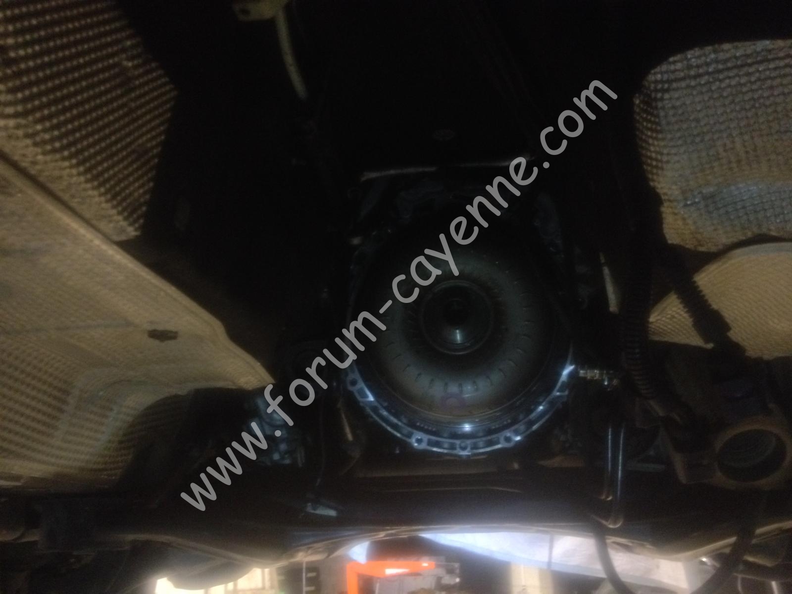

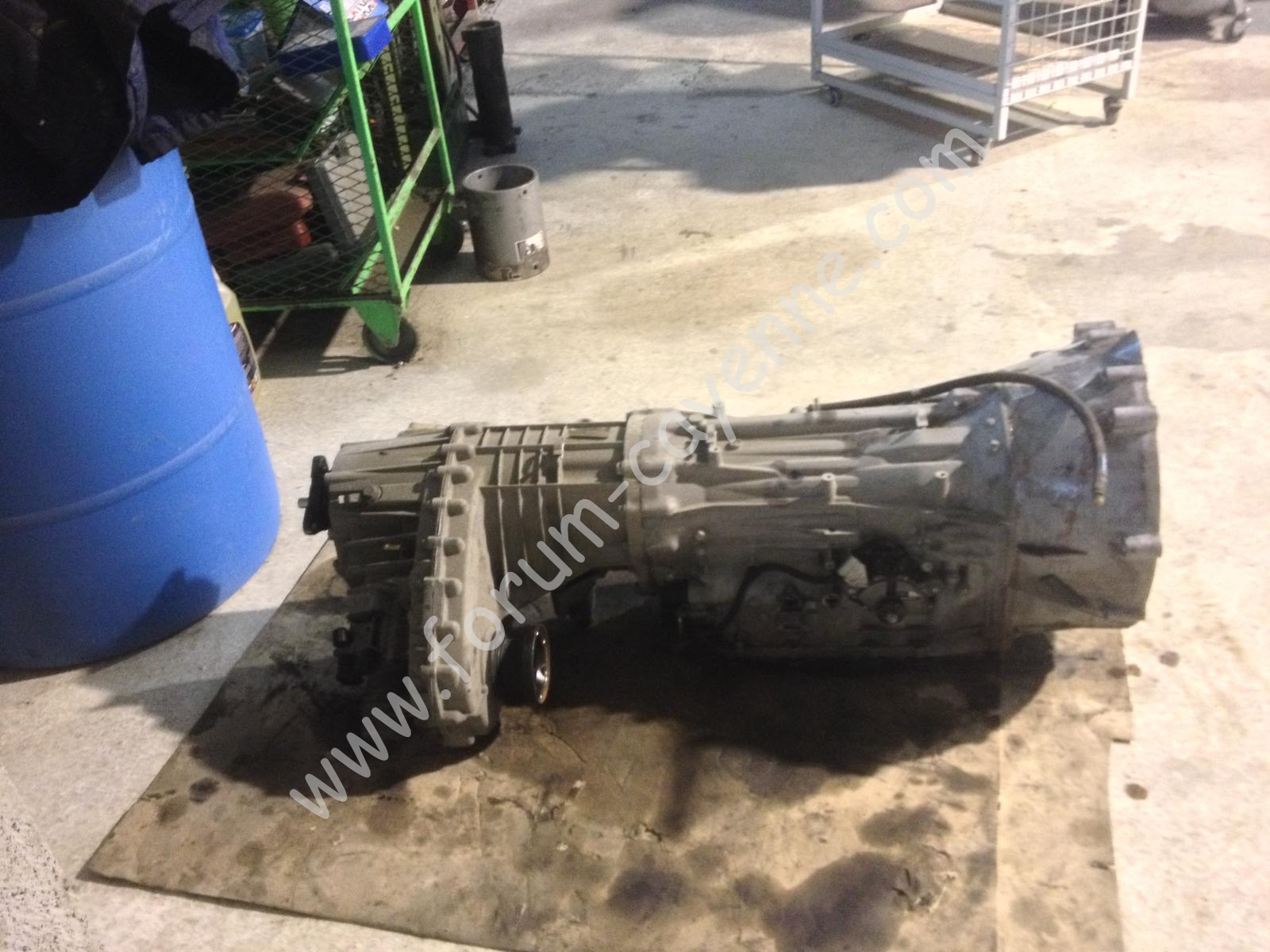

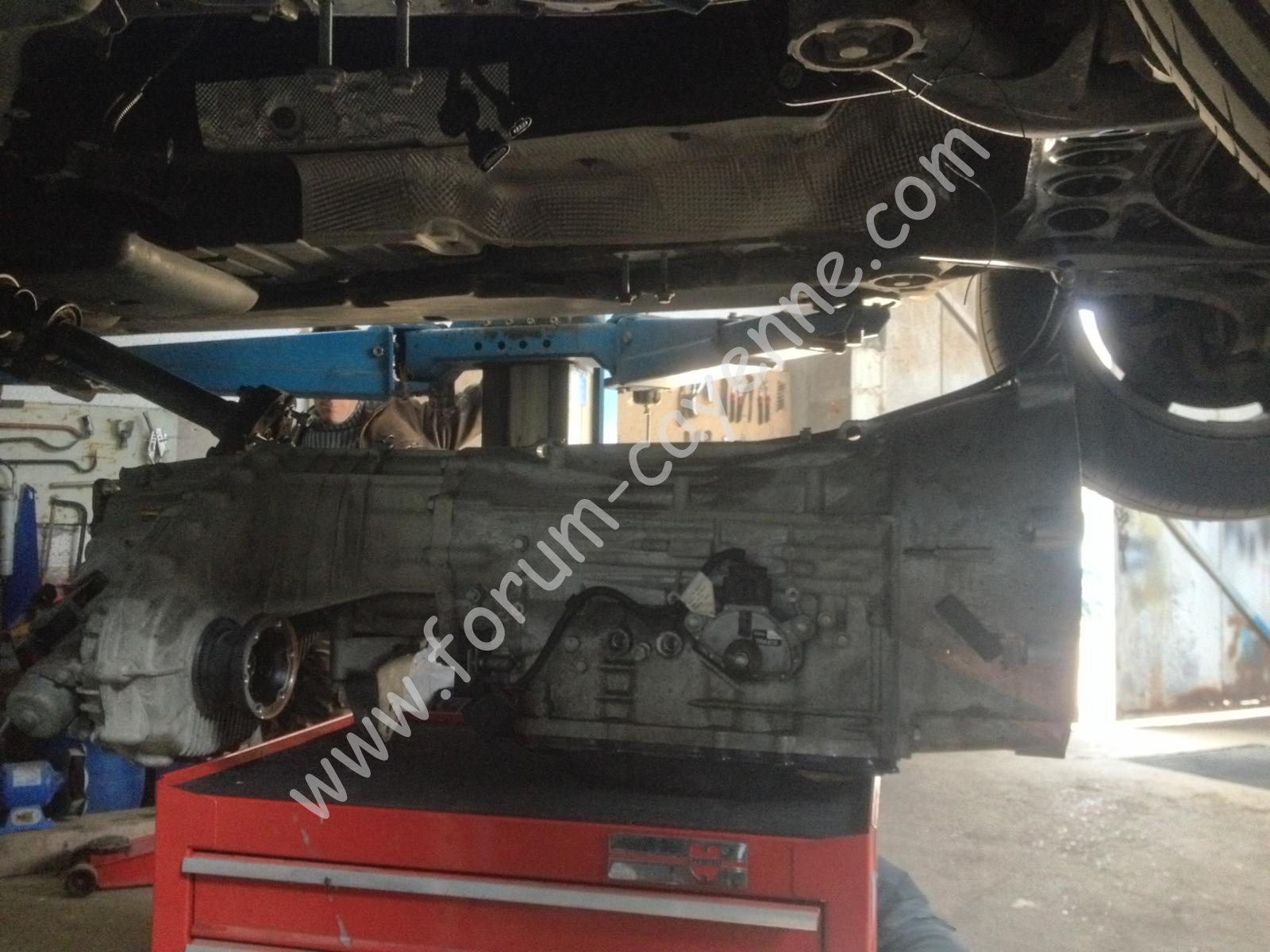

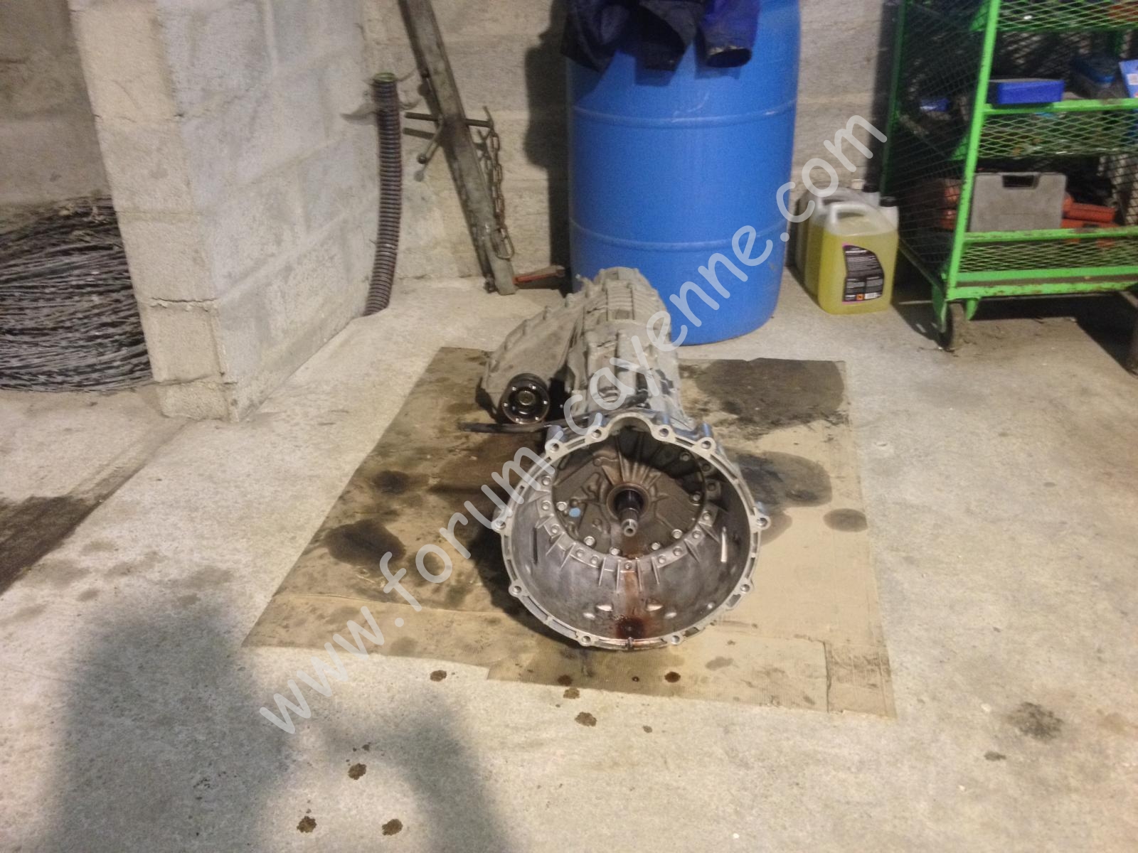

Voilà , la boite de notre ami est deposée ...
Près de 5h à deux, on doit être des manches vu que certains déposent en 4 heures seul :mur: :mur: :etrange:
C'était bien le joint le problème
Modifié en dernier par muppetshow le Mar 24 Nov 2015, 22:42, modifié 1 fois.
Raison: Corrections + insertion photos

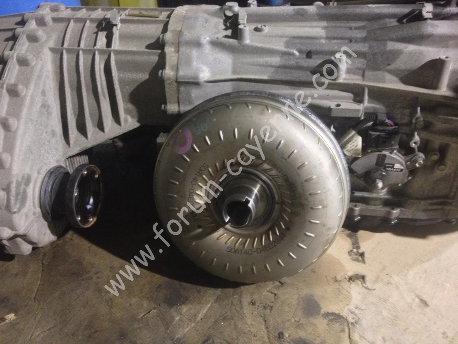

Jeu 26 Nov 2015, 20:39
Le convertisseur est démonté, nous attendons le joint pour reposer l'ensemble :houpla:
Modifié en dernier par muppetshow le Jeu 26 Nov 2015, 23:48, modifié 1 fois.
Raison: Insertion photos

Petite question filou, pourquoi tu démontes le convertisseur ?
Re: Remplacement joint spi
Jeu 26 Nov 2015, 22:43
Pour remonter la boite, le convertisseur doit être sur la boite, si le convertisseur reste sur le volant moteur, le joint spy que l'on vient de changer risque d'être à nouveau HS.
Mais la prochaine fois, nous ferons tomber le moteur pour déposer une boite :fume:
Et pour avoir les vis de convertisseur :mur: :mur: :mur: :mur:
Il y eu beaucoup de légende sur la dépose du convertisseur ... la réalité est tout autre

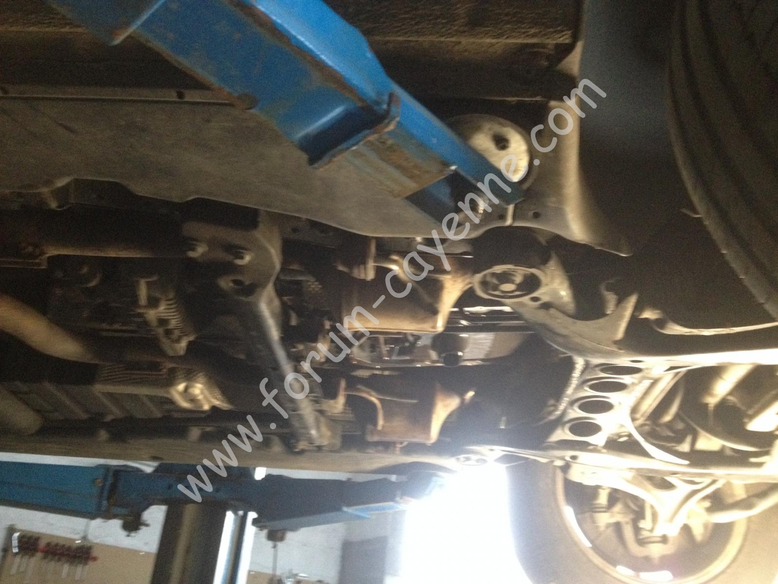

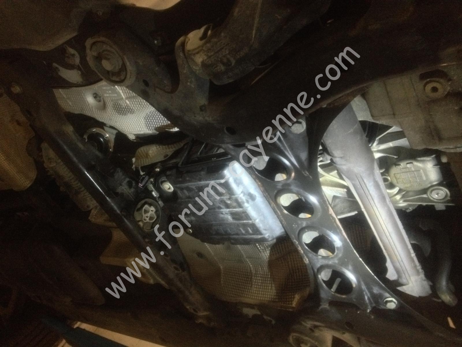

nouvelle du jour ...
- le joint est changé , la boite remontée :smile:
notre ami récupère son bolide vendredi :drink:
002 (2).JPG (247.89 Kio) Vu 18619 fois
004 (2).JPG (196.33 Kio) Vu 18619 fois
Modifié en dernier par cayann le Lun 30 Nov 2015, 21:13, modifié 1 fois.
Raison: insertion photos

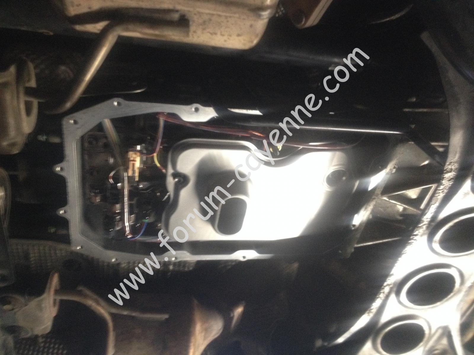

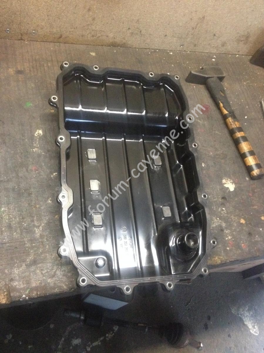

Mar 1 Déc 2015, 20:34
et pour finir vidange de la boite , changement crepine et huile :drink:
reset de boite bien sur :wink:
Modifié en dernier par muppetshow le Mar 1 Déc 2015, 23:51, modifié 1 fois.
