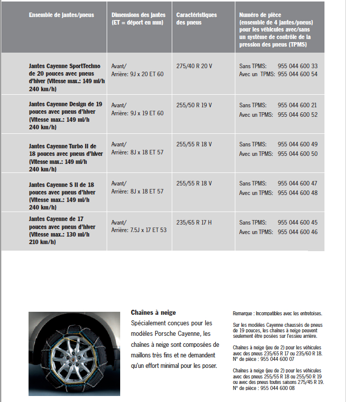

Messagepar Doumez » Sam 25 Juin 2016, 17:24
En téléchargeant ces fichiers tu sauras tout sur les montes d'origine, pneus et jantes pour ton Cayenne
Cayenne 955 et Cayenne 957 à partir de la Page 18
Cayenne 958 à partir de la Page 10
Cayenne 958
Bonne lecture

Messagepar Doumez » Sam 25 Juin 2016, 20:23
Dimensions Jantes Origines et taille des pneus données par Porsche
Voila les pages extraites des liens précités et issues de :
Tequipment Cayenne
Accessoires pour les modèles Cayenne
Cayenne 955 et 957

Messagepar LULU13 » Dim 26 Juin 2016, 11:42
Compliqué votre histoire. :wacko:
Mais en tout cas, merci pour les tableaux.
Ça m'a permis de voir que les jantes de turbo 2003 passent sur mon 958. Je peux donc conserver mes 18" une saison de plus pour cet hiver.

Messagepar Doumez » Dim 26 Juin 2016, 12:25
Ça ne passe pas avec les freins céramiques voir les notas ...
Ensuite pour le déport peu de différence :
ET 57 pour le 955 et 957 et ET 53 pour le 958

Messagepar Doumez » Mer 13 Sep 2017, 20:01
Normalement en jante origine ET57 pour du 18 pouces (Cayenne 955 et 957)
Tu as dans ce poste toutes les spécifications pour les jantes d'origine Porsche suivant le modèle de Cayenne.
