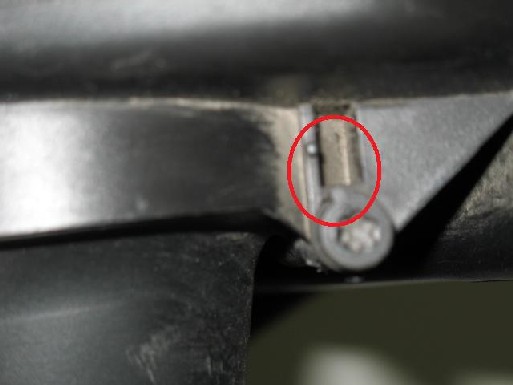

Par ce temps hivernal je me suis lancé dans le remplacements des filtres du cayenne en suivant l'excellent tuto de Mas310 dans lequel Tony78 préciser
"pas besoin de démonter le conduit et les colliers
il suffit de tourner les repères (a l'opposé de l'un de l'autre) sur les 2 vis torx du couvercle et ensuite retirer les 2 tiges et le conduit viens "
Pour le novice que je suis encore pas évident :??
Avec un petit coup de wd40, une petite poussée par le dessous et les deux tiges sortent

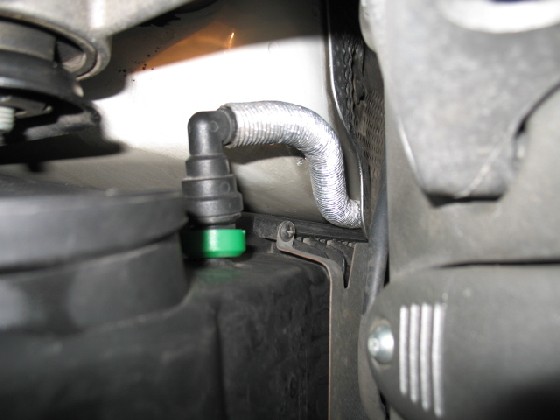

Par contre pour le filtre de gauche avec la prise verte
Quelle est la bonne manière de la déconnecter du boitier filtre.
J'ai déclipsé la bague verte mais le connecteur reste sur le boitier, je ne veux pas forcer sur le plastique avec le froid et tout casser, faut il faire un quart de tour ou autre pour la retirer cette prise verte?

C'est bon merci
la prise est retirée et les filtres changés bye
