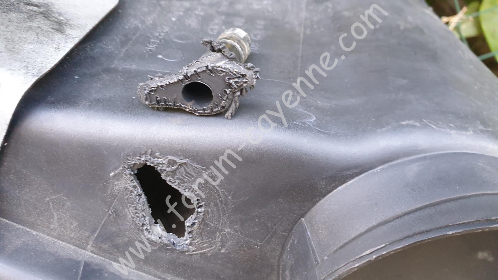

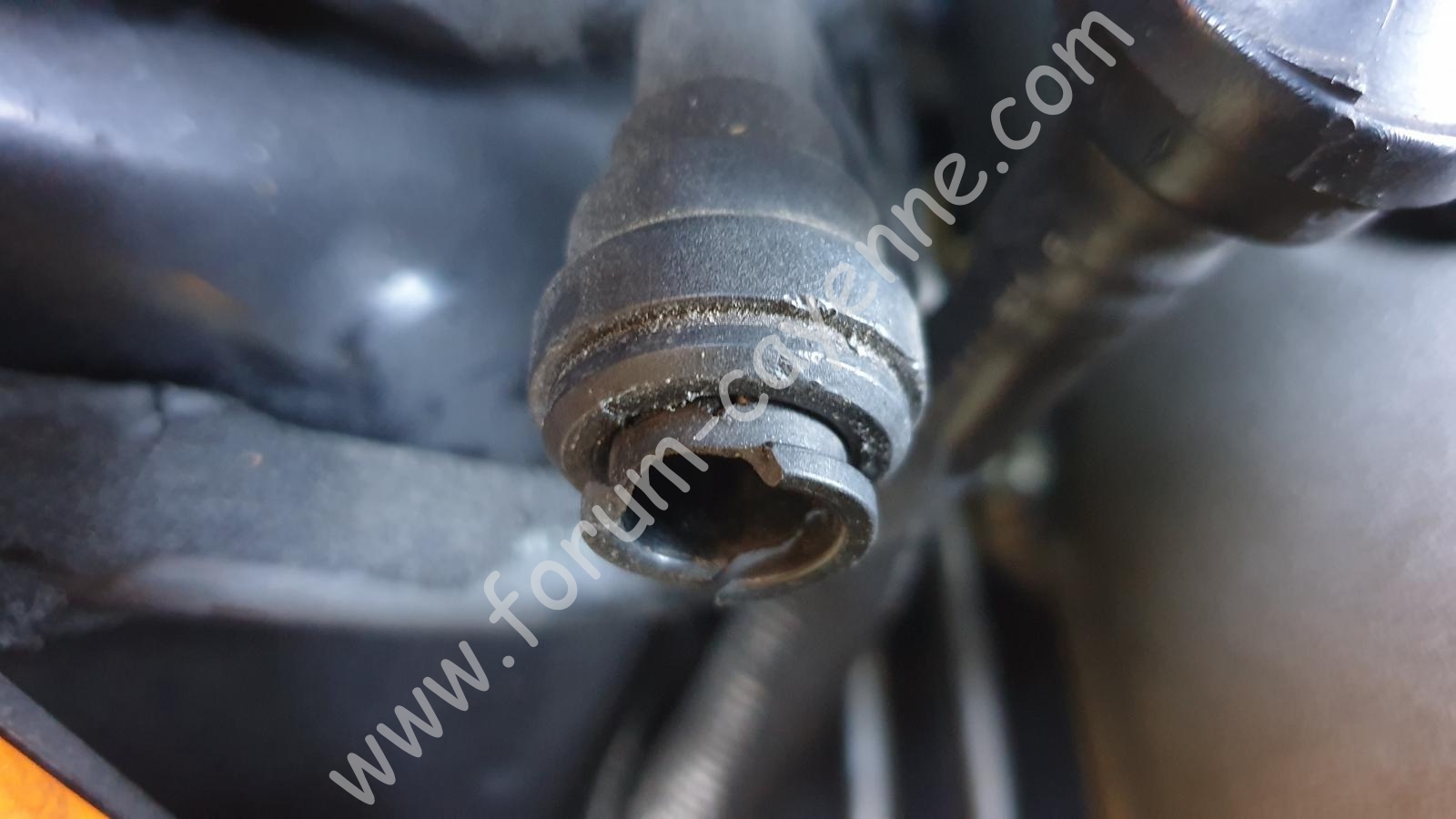

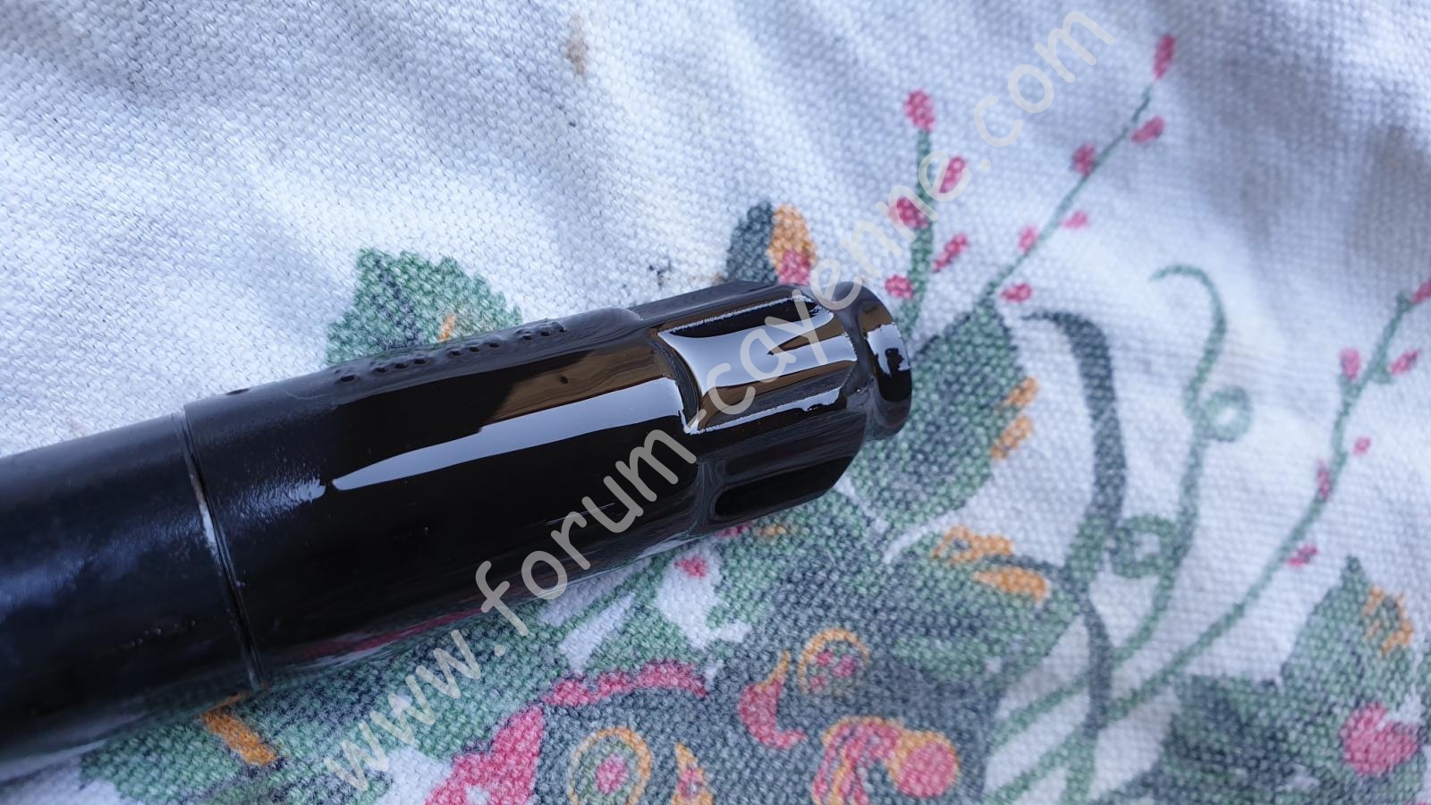

Celui coté conducteur no problème. Pour celui coté passager, attention à la prise d'aire pour le compresseur de suspension pneumatique.
La prise est une véritable me***, mais bon je fais doucement et là petite déconvenue, casse ou plutôt devrais-je dire séparation de corps, mais pas d'esprit...petite photo pour comprendre! :mur:
Alors cela a déjà été réparé, mais n'a pas tenu à mon démontage :hi:
La prise a également subi quelques démontages...
Rien de bien méchant qui ne puisse se réparer.

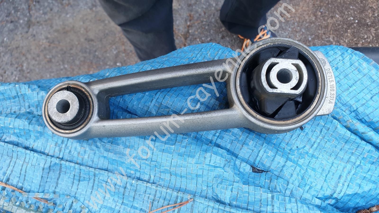

Autre remplacement à faire, le support moteur qui est totalement détruit. :mrgreen:
Je n'avais pas anticipé, donc commande de la pièce dimanche soir et elle est arrivée ce matin.

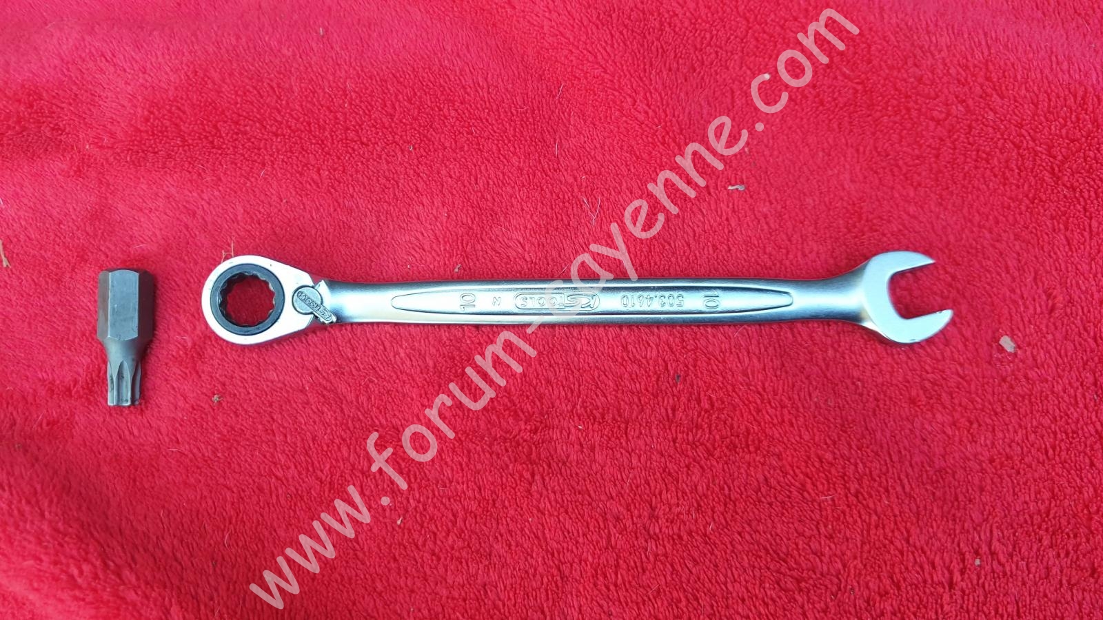

Après démontage des caches culbuteurs, c'est celui coté passager qui m'a donné le plus de problème concernant la toute dernière vis dans l'angle contre la carrosserie. Après plusieurs essais avec divers montages à la mord moi le no*** :hi: , j'ai appliqué la méthode ENGINEMAN, celle avec l'embout scotché à la clé à œil. Il faut avoir fait gynécologie en dernière année, mais ça marche. :mrgreen: Encore :bravo: à notre ENGINEMAN. Je n'ai pas mis de photo du montage mais sur demande express cela peut se faire...

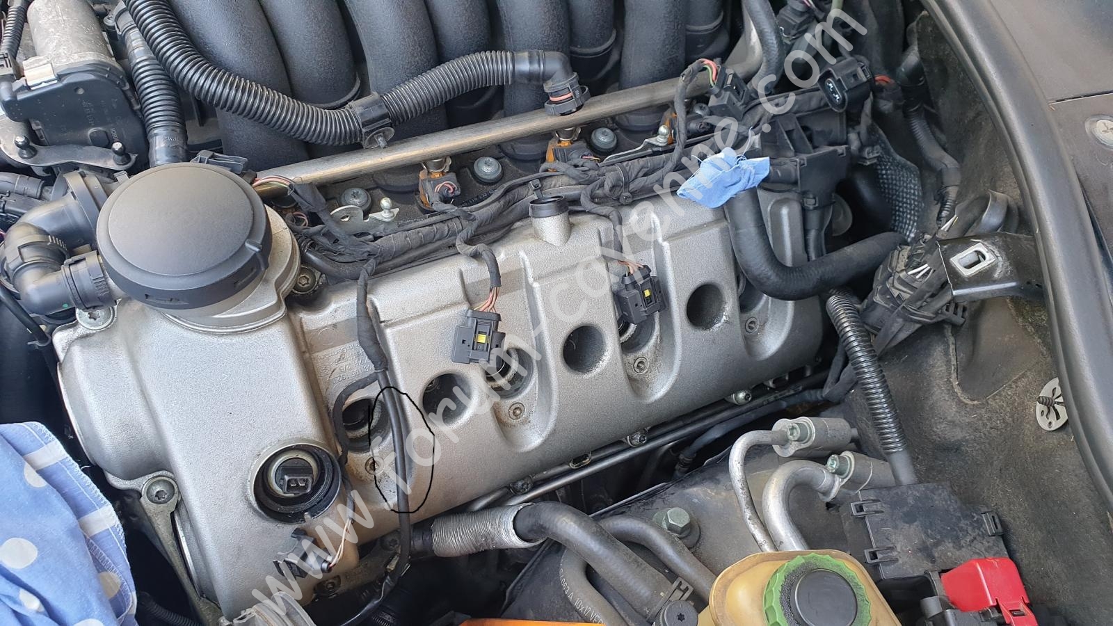

Je m'attaque donc au cache culbuteur coté conducteur et là il m'a fallu couper les deux fils pour la clim qui passent devant et ne permettent pas la dépose sans s'appeler HOUDINI. :hi: La gaine noire entourée.

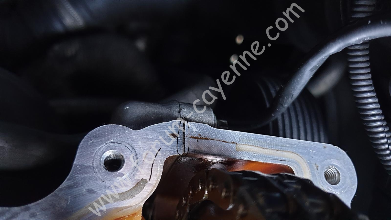

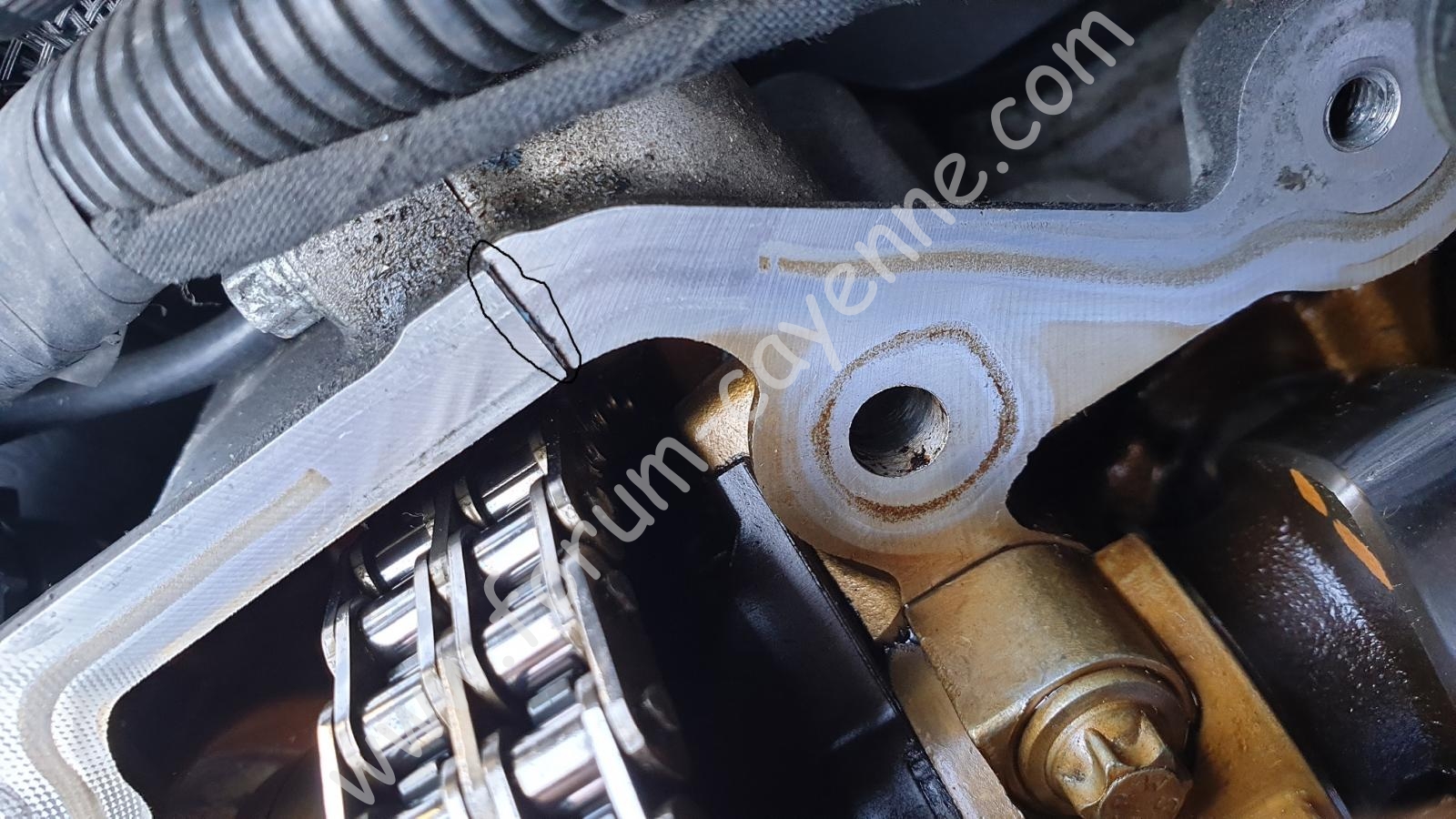

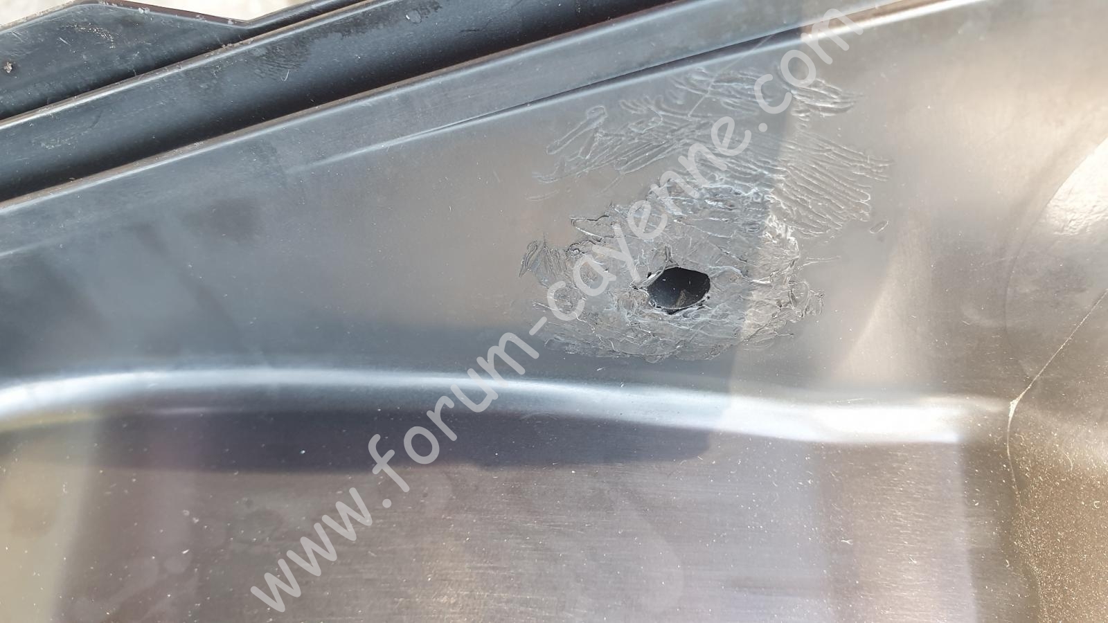

Idem de ce coté pour les bobines et les bougies. De l'huile partout. Mais lors du nettoyage du plan de joins, je m'aperçois qu'il y a un gros défaut, un décalage d'environ 0.5mm de ce coté conducteur, il existe également coté passager mais de moindre importance. Les deux cotés coté conducteur, là où le défaut est bien le plus important!
Alors question pour les pro, il y avait bien de la pate et je comprend mieux pourquoi, mais l'étanchéité peut-elle être bien faite avec des nouveaux joins (que j'ai déjà) et de la patte localisée à ces endroits ????

Tu mets de la patte sur tout le joint pour que tout soit homogène en épaisseur, et ça comblera le décalage au passage.
C'est dingue ces défauts de plan de joint. :etrange: :bye:

Pour ma part, j'avais un décalage également, avec deux joints neufs sans pâte, je n'ai plus eu de fuite :broom:

Pour le decalage Porsche met de la pate, pour ta durite de compresseur, tu peux tenter cela:
post629260.html?hilit=Reparation%20durite%20compresseur#p629260
Re: remplacement des joints des caches culbuteurs
Jeu 4 Aoû 2022, 12:00
Pour le défaut de planéité je mettrai de la pate localement comme cela était déjà le cas d'ailleurs.
Pour la prise d'air, merci pour l'info JETRIDER, pour l'instant j'ai fait une soudure qui me semble assez bien tenir, nous verrons au montage.

Petite photos du montage clé/douille pour la dépose et repose de la vis du coin côté passager.
Le tout monté avec du scotch.
