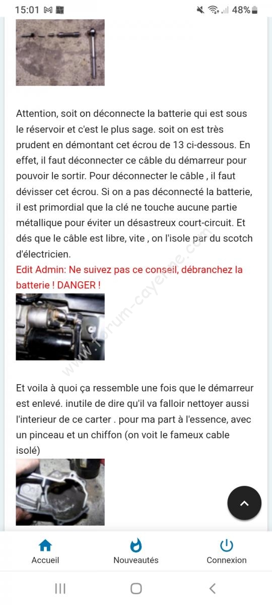

Je me lance dans le remplacement de l'alternateur et du demarreur sur mon 3.0 V6 de 2016.
Pour bien faire il est normalement nécessaire de débrancher la batterie pour travailler en sécurité, mais dans mon cas le soucis c'est qu'il faut repasser par la case Porsche pour passer la valise si je la débranche.
Est-ce possible de changer demarreur et alternateur sans débrancher la batterie dans mon cas et comment procéder pour la partie connexion / déconnection??

Perso j éviterai mais c'est faisable ... tu déboulonnes le plus de demarreur avec une clefs bien isolée genre avec du scotch de carrossier afin d éviter tout contact malheureux avec une masse et tu entoures l embout du câble avec un chiffon pour être tranquille pour changer ton demarreur.
En faisant bien attention à ne pas faire contact avec le câble du plus il n y a pas de risque...
Je déconseille tout de même cette manip mais si tu n'as pas d autre choix , à toi de voir :etrange:

Bon du coup j'ai finalement débranché la batterie pour plus de sécurité pour moi et le matériel... c'est vraiment pas très confortable pour remplacer les pièces donc j'ai joué la prudence.
Et aucun problème ou défaut à la remise en route.
Donc si ça peut servir à d'autres...
