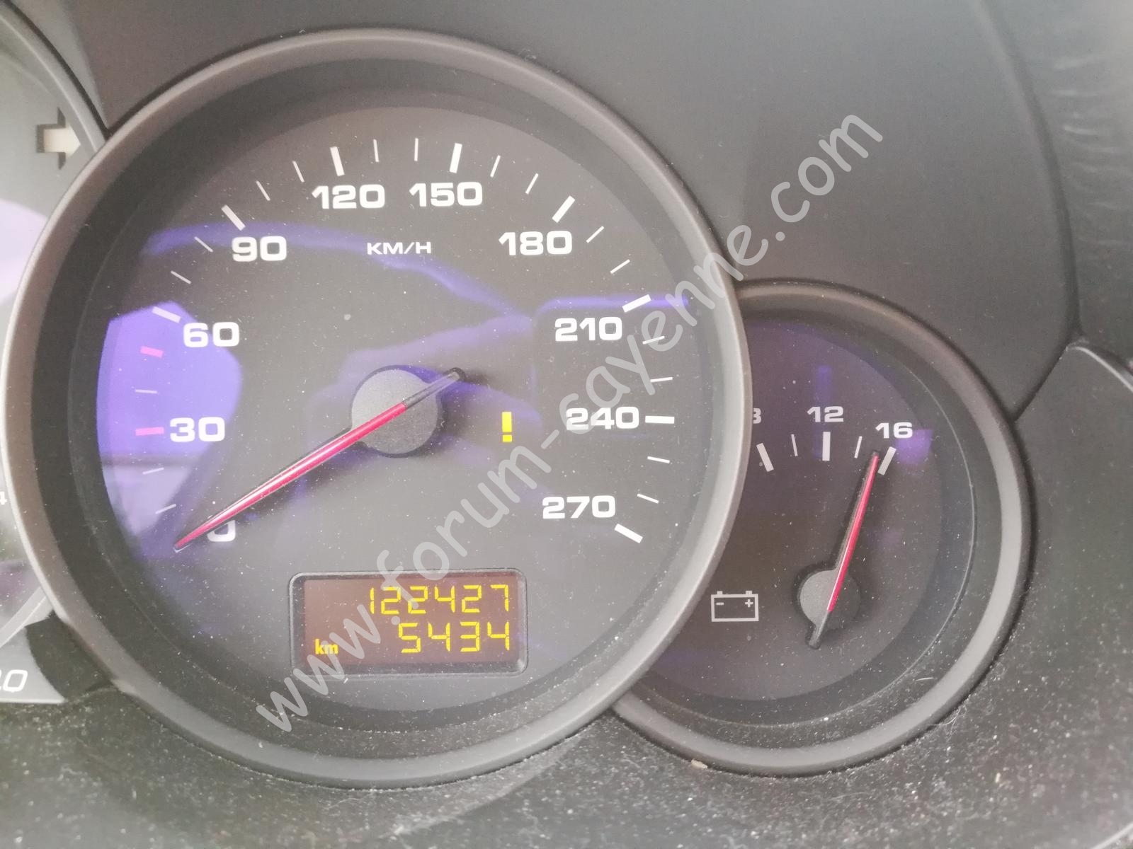

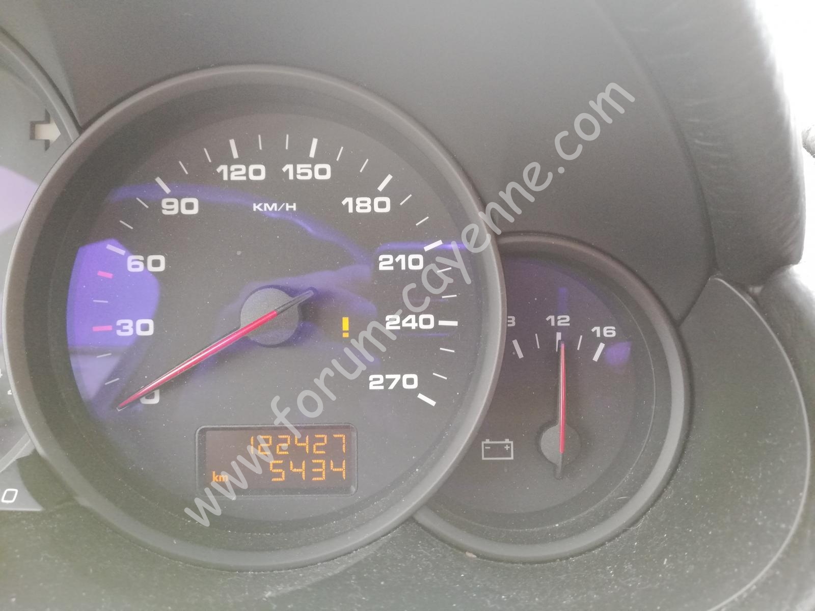

Messagepar cbjm83 » Mer 11 Nov 2020, 15:47
Bonjour a tous ,
Je vous donne ce que j'ai contact mis moteur a l'arrêt
photo 1
photo 2 moteur tournant toujours a l'arrêt
photo 3 véhicule roulant
est ce normal ou suis-je devenu parano !!!!! :shock:
photo 2

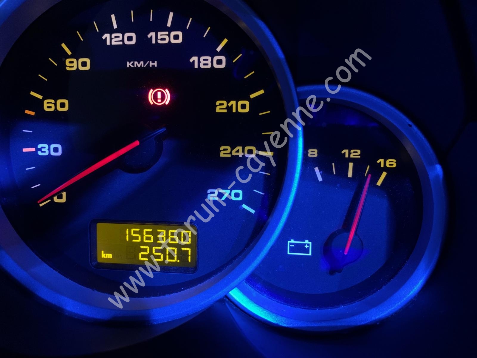

Messagepar cbjm83 » Mer 11 Nov 2020, 15:50
photo 3

Messagepar engineman » Mer 11 Nov 2020, 17:49
Effectivement problème de régulateur de charge.
A confirmer avec mesure au multimètre.

Messagepar Nounours 83 » Mer 11 Nov 2020, 19:17
Bonjour Jean Michel, ton voyant jaune qui reste allumé en permanence, à l'arrêt et en roulant t'indique un problème. ( erreur système). Peut être en rapport avec l'alternateur. Je viens de contrôler, moteur au ralenti, aiguille sur le trait qui correspond à 14v.
Amicalement. Patrick. :broom:
