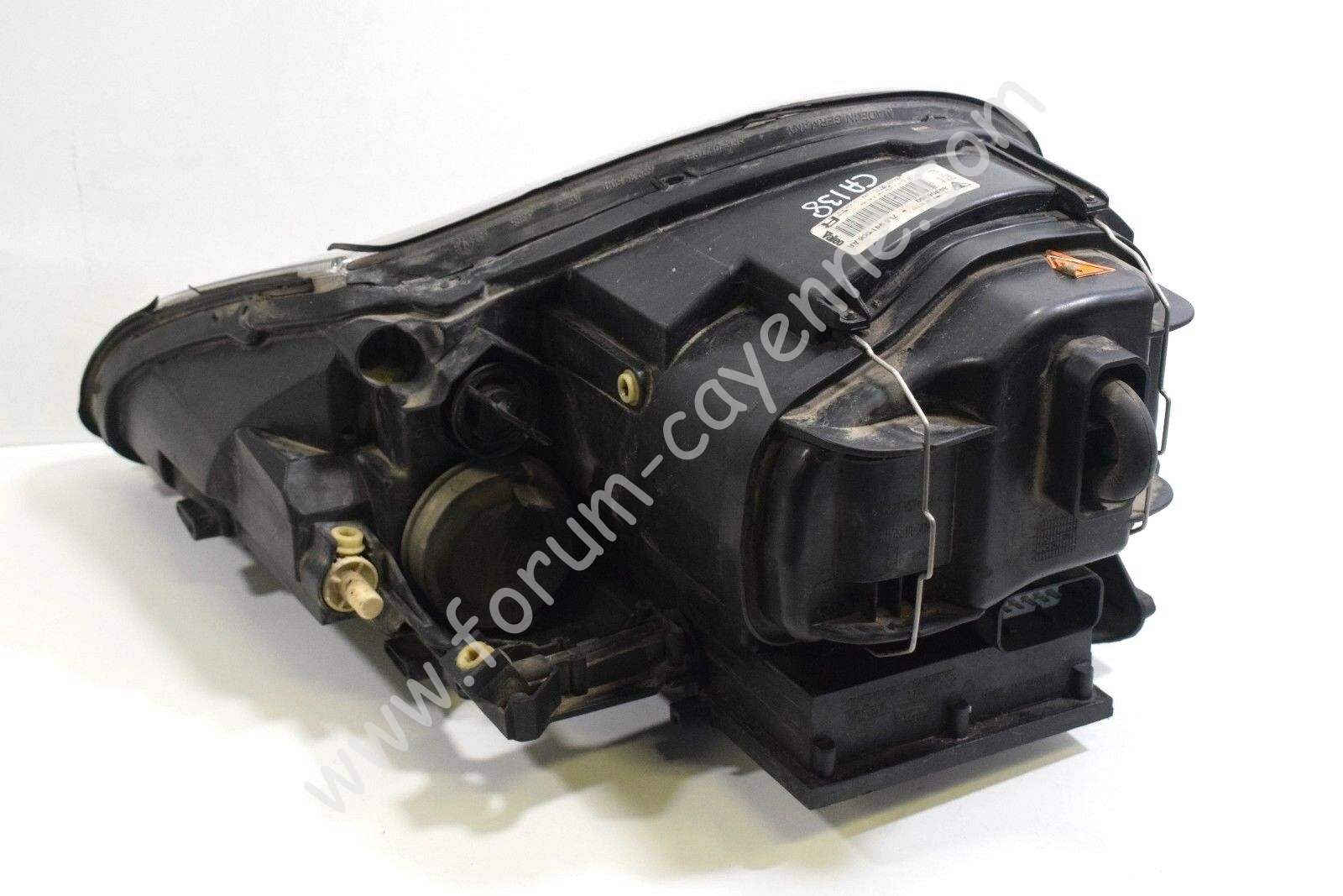

Tu as des vis sur le phare de réglages en lui-même ludo, il faut par contre sortir le phare de son logement.
2 têtes 6-pans sur le dessus : la première pour le réglage vertical et la seconde pour le réglage horizontal (une photo qui les montre ci-dessous)
C'est un peu comme les anti brouillard, il faut se mettre sur du plat le soir (pas facile avec le couvre-feu :lol2: ) et projeter les feux sur un mur à dizaine de mètres. Néanmoins c'est plus facile pour les anti brouillards car tu as juste à passer le tournevis dans le trou prévu à cet effet sous la "jupe" avant.
Pour les feux cela sous-entend avant de modifier le réglage, de noter déjà la hauteur et ensuite effectivement démonter le phare pour le régler puis le remonter et voir le résultat, plus fastidieux j'avoue :wink:

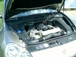

Et si on enlève les carénages en plastique noir dans le compartiment moteur, on peut peut être régler le phare directement à sa place sans être obligé de le sortir :interro: :bye:
Re: Réglage phares halogènes 955
Mer 21 Oct 2020, 20:46
Hum, peut-être mais à mon avis pas évident car l'accès à ces vis de réglages sont sous l'aile une fois que le phare est inséré dans son logement via les guides.
Je pense que tu vas gagner ton temps à sortir le phare de quelques centimètres pour faire tourner les vis de réglages :wink:

Pour sortir le phare c’est la clef fournie dans le coffre c’est ça ?
Les vis de réglage ce sont les jaunes que l’on voit sur la photo ?
J’en vois 3 du coup et je n’ai besoin que de régler la verticalité, pouvez vous le dire laquelle c’est ?

Si c'est comme sur le xenon, pas besoin de sortir le phare. Je l'ai fait mais il y a longtemps.
Je crois qu'il faut enlever les carters en plastique noir et un trou sur le côté du phare permet de mettre une clef, je crois une clef Allen...
C'était il y a super longtemps, je me souviens plus bien mais c'est possible...

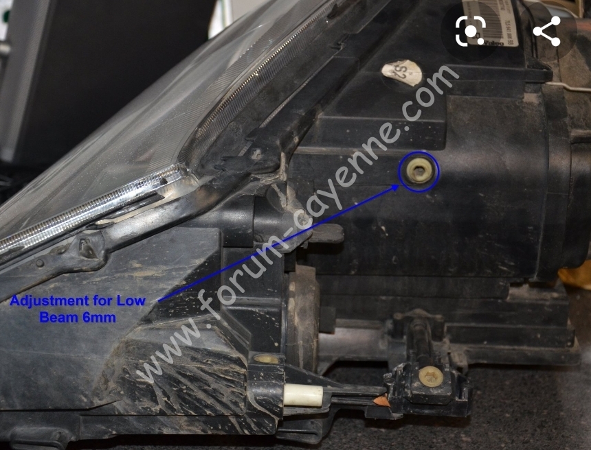

Je crois que c'est cette vis...

Je valide donc que c’est celui du haut qui règle la hauteur des feux de croisement !
