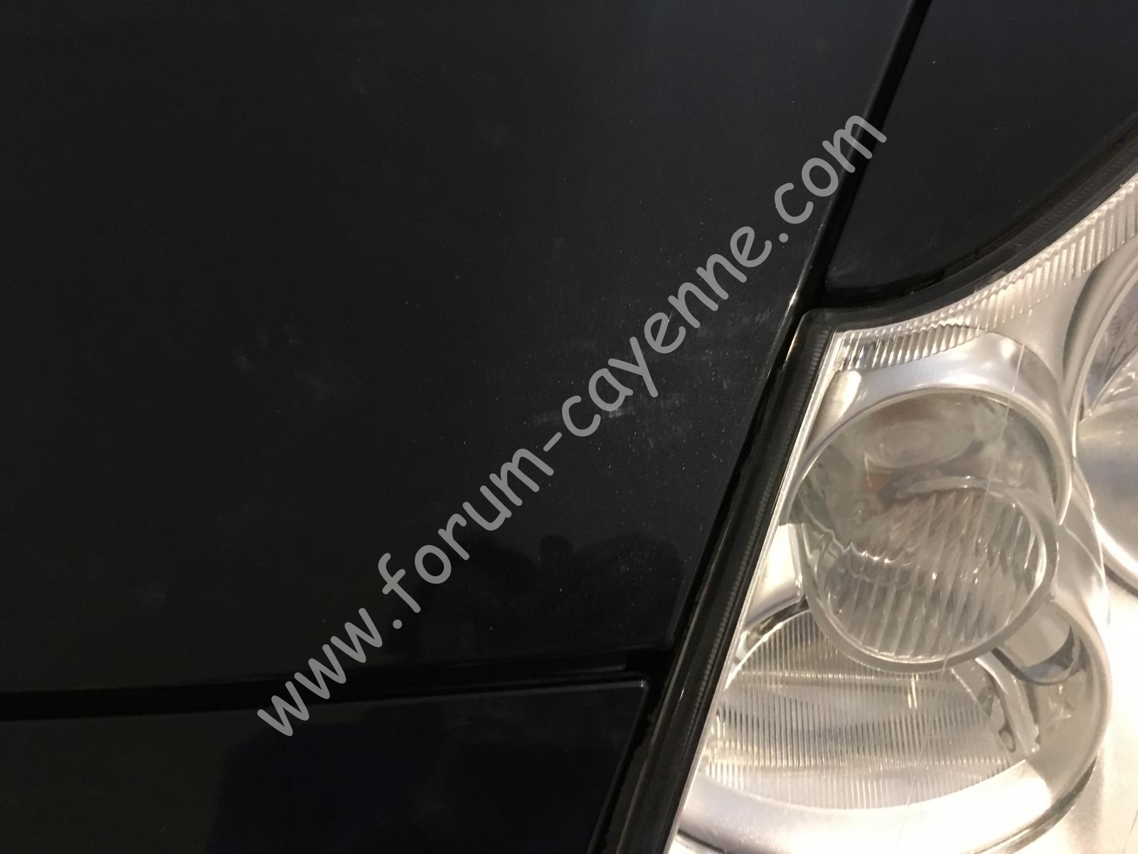

Bonjour tout le monde,
En contrôlant le niveau d'huile ce matin , j'ai remarqué que mon capot n'était pas bien réglé , il y a une petite différence à gauche par rapport à la droite , c'est léger , il est plus haut côté conducteur au niveau des phares
Pouvez vous me dire s'il y a moyen de faire un réglage ?

Messagepar Exaf » Lun 18 Mar 2019, 20:30
Oui, au niveau des charnières

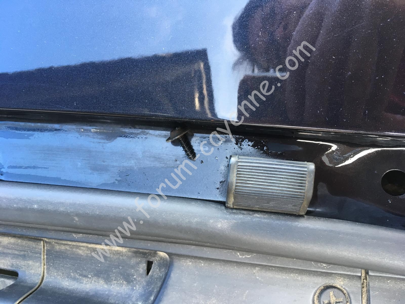

Messagepar keddynet » Mer 27 Mar 2019, 18:08
Chers Cayennsites,
Voilà , par hasard , j'ai trouvé le coupable qui faisait que mon capot n'était pas bien aligné par rapport à la carrosserie .
UNE VIS ! comment est elle arrivée là ?
Je l'ai mise coté ,
Donc , quoiqu'il en soit , avant de faire des réglages , bien vérifier que rien n'entrave la position correcte du capot ,
Bonne journée
Le fautif

Messagepar keddynet » Mer 27 Mar 2019, 19:39
3 fois rien , mais quand ça t'échappe ! à la lumière du garage , je n'avais rien vu mais à la lumière du jour (lavage de la Cay)
Je me dis que j'allais régler définitivement ce capot et BINGO la vis !
Bien entendu , j'avais aussi remarqué que le capot se fermait aussi plus difficilement.
Mais la question est "d'où vient la vis? " faudra que je controle la prochaine fois car c'est bien une vis de la voiture

Messagepar Owen06 » Mer 27 Mar 2019, 19:55
Peut-être, elle vient de la garniture intérieure du capot?
Messages: 8701
Re: réglage du capot
Messagepar cayann » Mer 27 Mar 2019, 20:20
Bonjour, on dirait que cette vis est celle qui va sur l’avant près de la fermeture du capot elle est sous un cache ( bouchon)
Messages: 17722
Messagepar BURN » Mer 27 Mar 2019, 22:07
Ne serait ce pas la petite vis qui sert à maintenir le bocal de lave glace au cache moteur ?
Ça y ressemble fortement.
