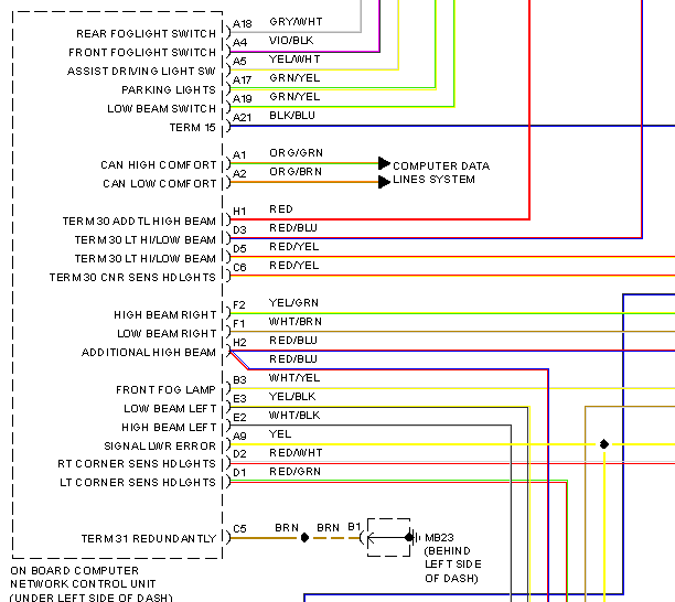

Je suis encore en proie avec mes problèmes d'éclairage (plus de xénon -> ni codes, ni phares) !
Je recherche maintenant la référence Porsche du calculateur qui pilote l'éclairage : ON BOARD COMPUTER NETWORK CONTROL UNIT (UNDER LEFT SIDE OF DASH), dans l'image ci-dessous.
En gros, c'est le boîtier qui commande tous les phares, sous le tableau de bord, côté conducteur.
Si vous avez cette référence, je suis preneur :bye:
Merci d'avance
Le calculateur en question, qui commande les phares . . .

Je me suis renseigné auprès du CP aujourd'hui, j'ai l'impression que la référence est le 955 618 027 00, et que ça s'appelle "ordinateur boîtier module réseau de bord" ou qque chose comme ça, mais il paraît qu'il y a plein de modèles différents, et qu'ils ne seraient pas intercheangeables entre eux (Turbo <> S <> V6).
On ne peut donc à priori pas les intervertir d'un Cayenne sur un autre, suf s'ils sont rigoureusement identiques avec toutes les options les mêmes. Je pensais essayer d'en trouver un d'occasion pour le monter, ça à l'air un peu compromis avec cette histoire, je risque d'avoir à l'acheter neuf :snif:
