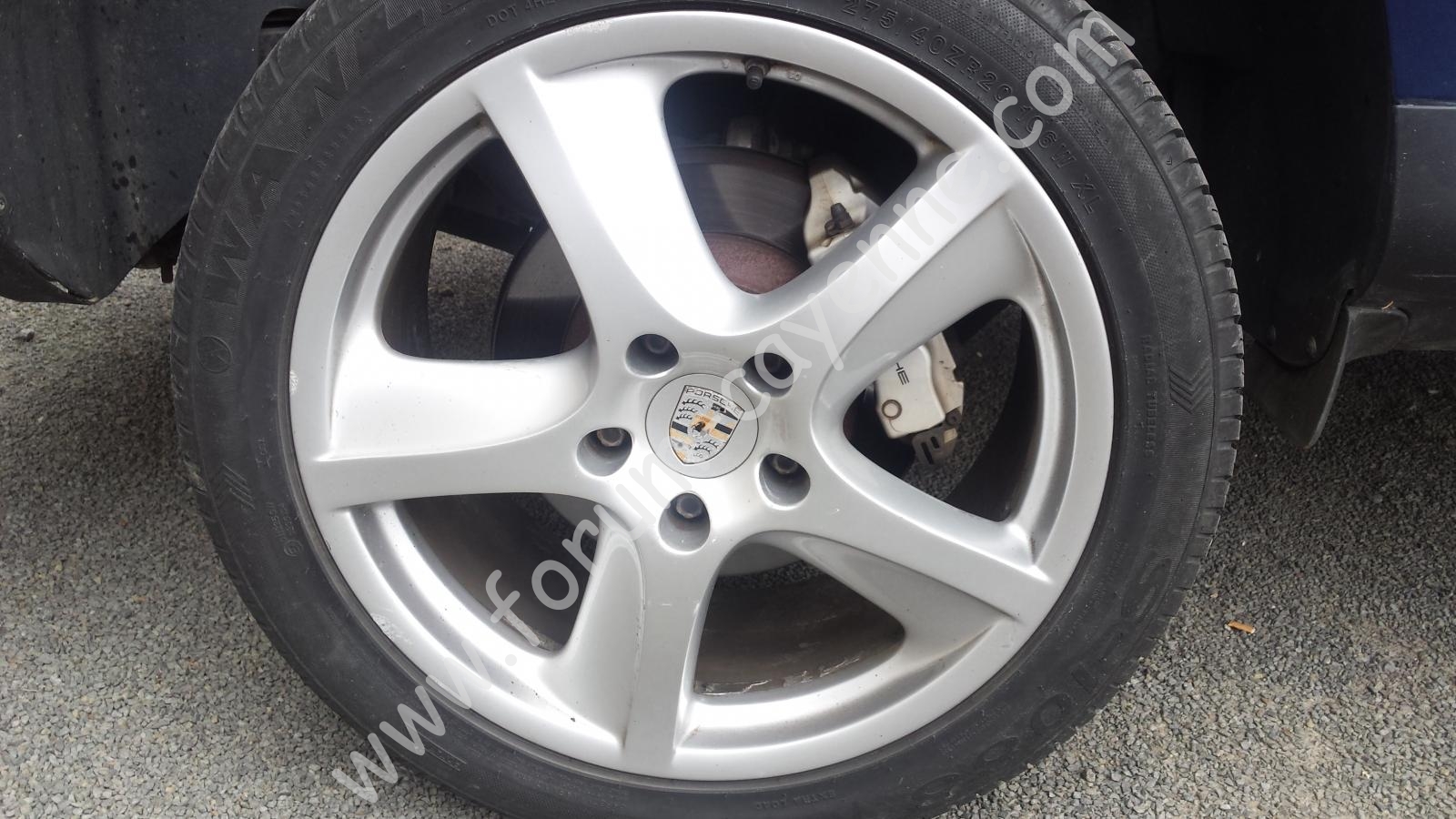

J ai passé une roue à l equilibrage du à une vibration, et il s avère que j ai un jante fortement voilée.
N ayant rien touché ni meme escaladé depuis que je possède mon cayenne, cela doit etre l ancien proprietaire...
je cherche donc UNE seule jante. c est pour un pneu en 20x275x40.
merci de votre retour.

C'est plutôt 275 40 20
Re: Je recherche une jante
Messagepar jblr83 » Jeu 19 Mai 2016, 15:50
Précise peut-être quelle référence est gravée à l'intérieur de la jante car des fois (en série sur le turbo S), ce ne sont pas les même à l'avant et à l'arrière (concave/convexe)...

c'est une jante technosport, il faudrait mettre la référence éxacte de la jante car ce modèle éxiste en modèle concave et une autre en convexe avec deux lageurs différente, elle éxiste aussi en copie :bye:

merci pour vos reponses les gars ! je trouve ou le numero ? il me faut retirer le pneu ?

La ref est sur l'une des branches a l'intérieur de la jante

Bonjour a tous ! alors mon numero de jante est le 8850N.

pour moi la référence de ta jante n'est pas une réf porsche, donc copie de jante porsche modèle technosport, es-tu sûr de ne pas avoir d'autres références sur ta jante :bye:

SL 1777 sinon 7L56U025F. ca vous parle ?
J'ai regardé dans le coffre pour les code options, et ilest vrai que ce ne sont pas les jantes d'origine, ayant le code CJ3, cela devrait etre des 19'... Par contre, en fouinant sur le forum, l'important c'est que la jante commence par 7L5, coup de chance c'est le cas.

oui, il me semble que cette référence est de chez porsche, donc tu dois avoir des jantes d'origine et pas des copies :bye:

7L5... Ça correspond mieux
